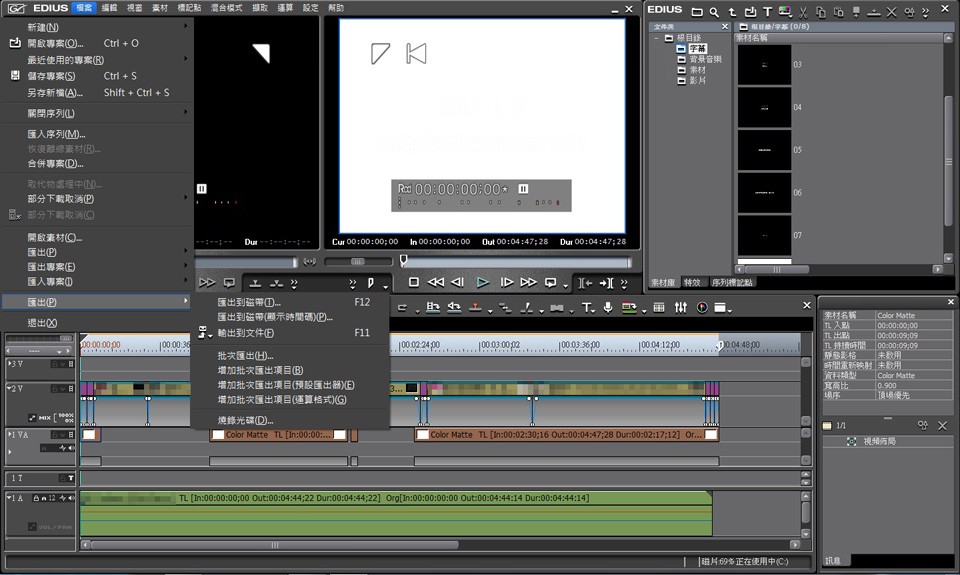

       請問多機剪輯壓縮至一軌後無法匯出?匯出選項只有出現 批次擷取~而沒有像一般簡易剪輯後的  "匯出到檔案"或者是"匯出到磁帶""匯出到DVD"~我是應該選其他的方式~還是要怎麼辦呢?

發表於 2011-1-4 16:46:58 | 顯示全部樓層
不論是不是多機剪輯要匯出成檔案最好還是設定IN OUT點
快捷鍵是 I 跟 O
要匯出成檔案或是光碟的快捷鍵則是F11
檔案選項裡選擇匯出
如果你看到的是擷取的選項
那就表示你點錯了功能鍵
如附圖
KOBSS + 10 + 10 熱心助人
發表於 2011-1-6 19:08:18 | 顯示全部樓層
