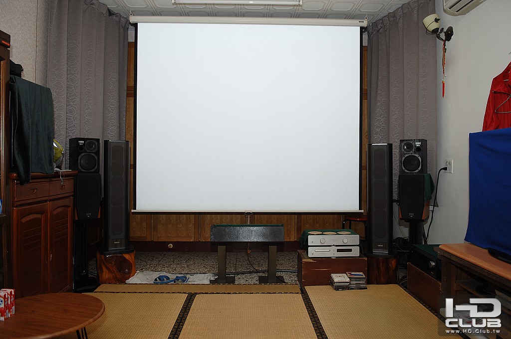

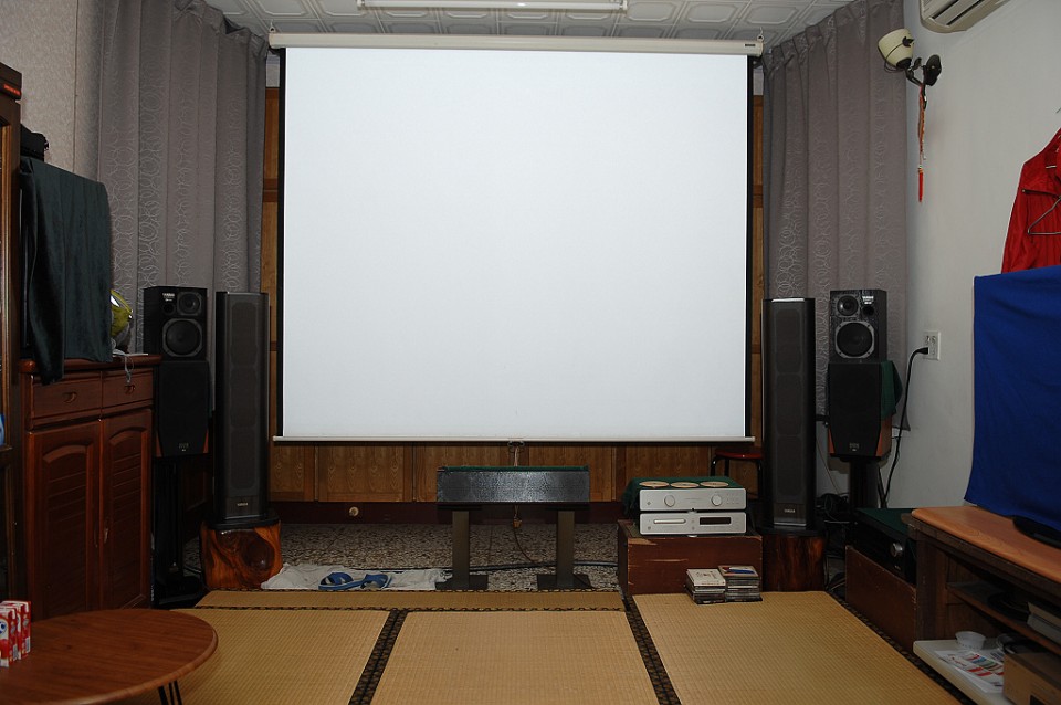

     最早還未接觸HDCLUB之前都是玩二聲道加1重低音,今天也來介紹一下我獨享打造的視廳室,最早的空間不是這樣的,而是臨路面的二樓視聽或是最後的房間改造的,現在時常下班後的晚上才能享受一番, 時代進步的很快,規格也是不斷推陳出新,目前的設備也是慢慢半淘汰又更新來的(一直以來都是這樣@@). 目前的規劃空間以長方形( 3.8mx6.8x3.5)是由兩間裝潢打掉換來的空間@@.書房加視聽房外加臨時客房.

前方的投影布幕120吋投影手拉布幕
屬於舊式硃光布幕,在觀看時有時站立反而亮度比較高,座在椅子上時反而緩和降低了亮度,這部份目前還是沒得解
還是換張席白 幕就好了呢?
拉幕用自行車苗栗大挑戰五大宮山路獎牌.
拉幕全收時把手很高目前就以 獎牌來當拉繩用.

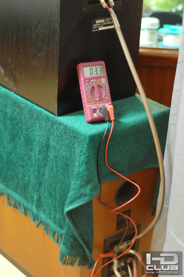

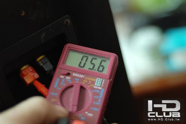

我又把主聲道定位感復活了
這次把system audio2010重新接線改裝,基本上只是變更主喇叭的線材的接法
原本是喇叭的高低音鍍金連接板本接為8歐姆,再並接6歐姆的YAMAHA AST-S1
嗯~~AST-S1本身高音非常亮眼在低音部份表現需特殊AMP,在並接後對擴大機
似乎仍可推動
我想是做了不良試範,不過沒有破壞哪來的建設
在這樣的並聯音箱之下,聆聽有著相輔相成的效果~相當棒,在自己的聆聽反覆調整下
已找到音場置中,真的太棒了感覺又回到雅瑟試聽間那中間音場非常明顯的效果.後方的音場也有不錯的反應
這裡是指純兩聲道的擴散效果(轉換多聲道是沒有差異的)
當然一個人聽不準,多找幾位同好來試聽聽得到的反應是一樣的定位清晰,定位很 讚.
試聽後硬體的音響似乎變大聲了,原本在推8歐姆時平常的音量要轉到10點左右,現在9點就非常的棒
小音量也有很好的音響效果,假日也是轉到12點狂操~~似乎也相當不錯這是一個新的嘗試
新增圖片
YAMAHA AST-S1 6歐姆 電表量測之阻抗為實際數據為5.6歐姆

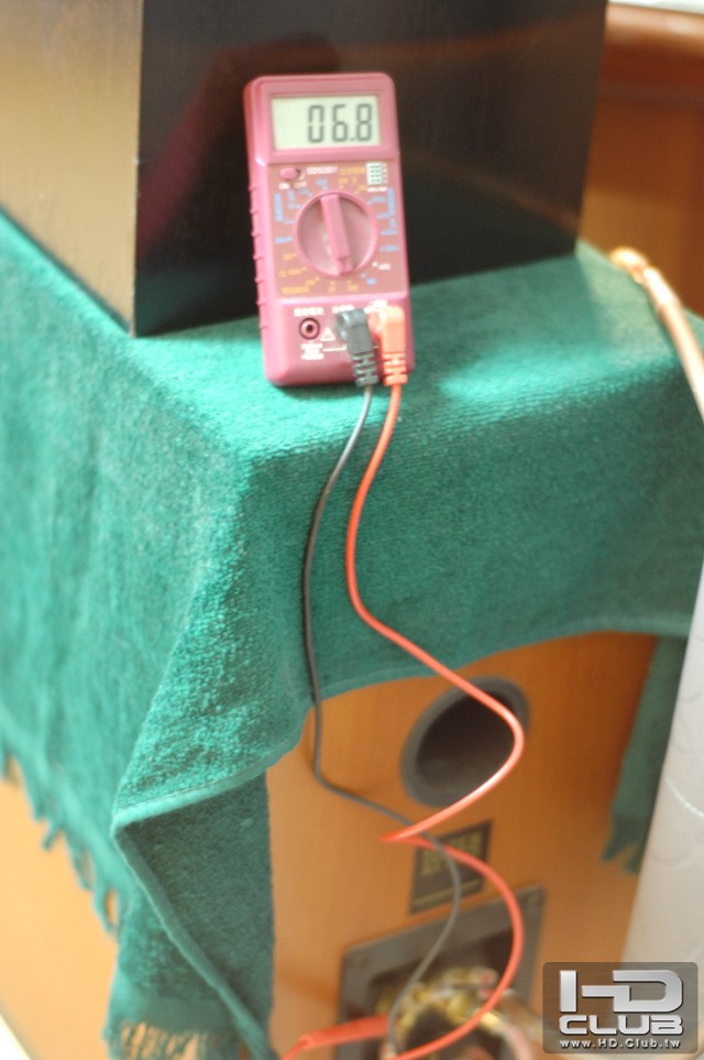

SYSTEM AUDIO 2010書架型喇叭電表量測之阻抗為實際數據為6.8歐姆

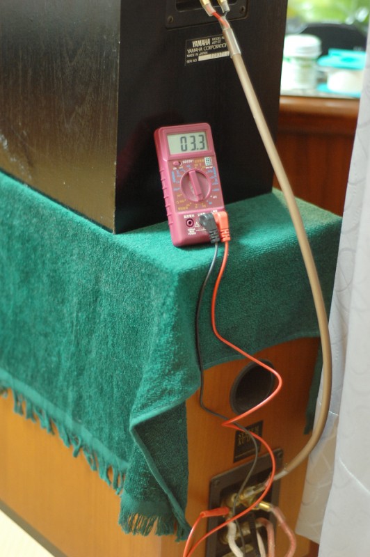

並聯後量測之阻值3.3歐姆
並聯後量測之阻值3.3歐姆

想請教一下,在擴大機端的接法是
一個聲道負責system audio2010的低音
另一個聲道負責system audio2010的高音加YAMAHA AST-S1 嗎?
另外弟觀察到您應該是坐在沙發上聽音樂的
可嘗試將YAMAHA AST-S1 倒過來放,看聽感有無差異(這樣高音會比較接近人耳)
 樓主| 發表於 2011-3-21 17:34:08 | 顯示全部樓層
18# frankhsu
我的接法就是喇叭並聯從8歐姆變為4歐姆,在聆聽的過成歐姆是變動的,基本上4歐姆對此擴大機還可接受推動...效果個人認為不錯.

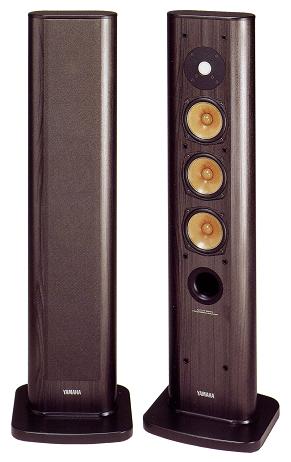

最近又買了yamaha ast-t100 落地型喇叭,目前整套多聲道系統就以yamaha為主了,兩聲道從此分道揚標了~~哈哈

這款在視聽上效果不錯詳細的規格如下:
機種の定格
方式 3ウェイ・4スピーカー・YST式・フロア型
・防磁設計
使用ユニット 中域用:12cmコーン型×3
高域用:2.5cmドーム型
ウーファー部 ポート口径:4.8cm
再生周波数帯域 24Hz~30000Hz
クロスオーバー周波数 2500Hz(12dB/oct)
最大出力音圧レベル 114dB・SPL/1kHz(AST-A10使用時)
内容積 12L
外形寸法 幅295×高さ1000×奥行290mm
重量 10.6kg
付属 専用カートリッジ
スピーカーコード(4m×2)
他的中間單體好特別,那金黃色的複合材料硬的像塑膠一下,連同懸邊也很硬
沒有彈性,出音的時候有震動,很亮..只能說聲音很清脆,今晚又看了一部(創:光速戰記) 1080P
