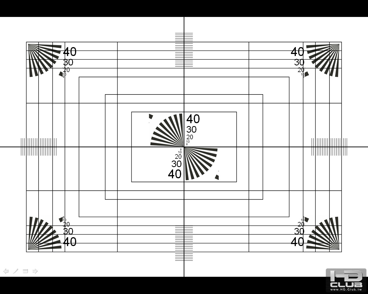

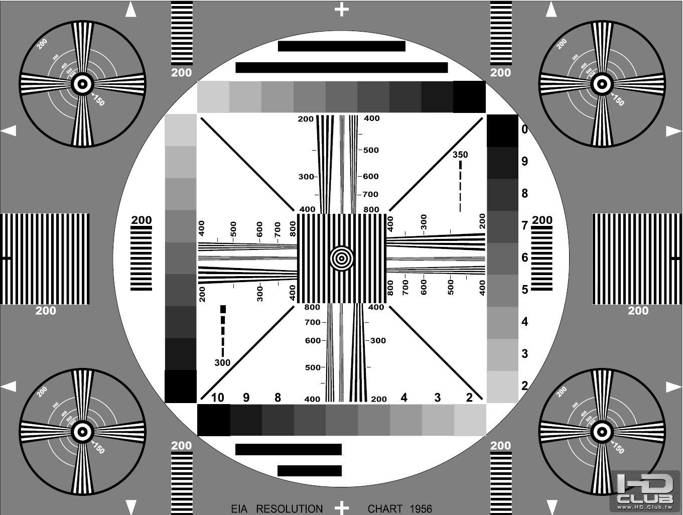

EIA1956:
這個圖有些舊了,不過也算是經典的測試圖。
常常看電視的人可以都會有些印象。
理論上4:3和16:9應該還是有些不同,我放上來的是4:3用的圖形。
EIA1956.pdf
EIA1956.pdf

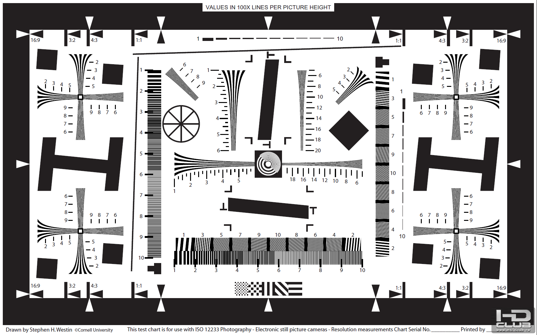

ISO_12233:
這是現在蠻多測試網站常用的圖。
ISO_12233-reschart.pdf

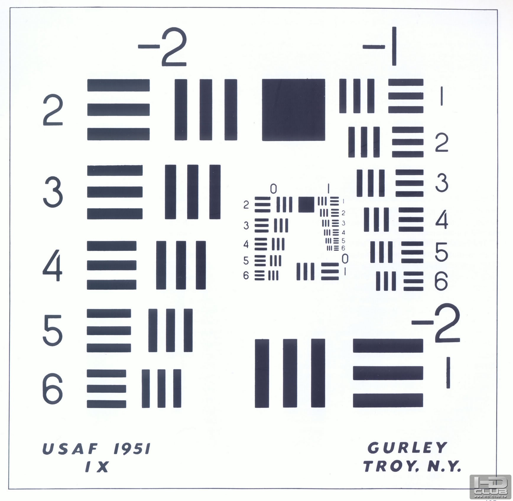

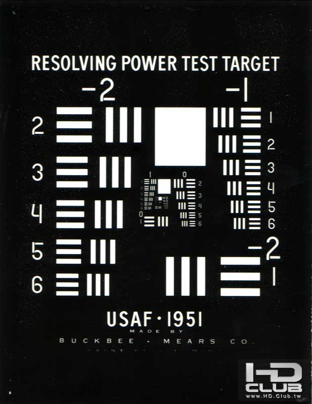

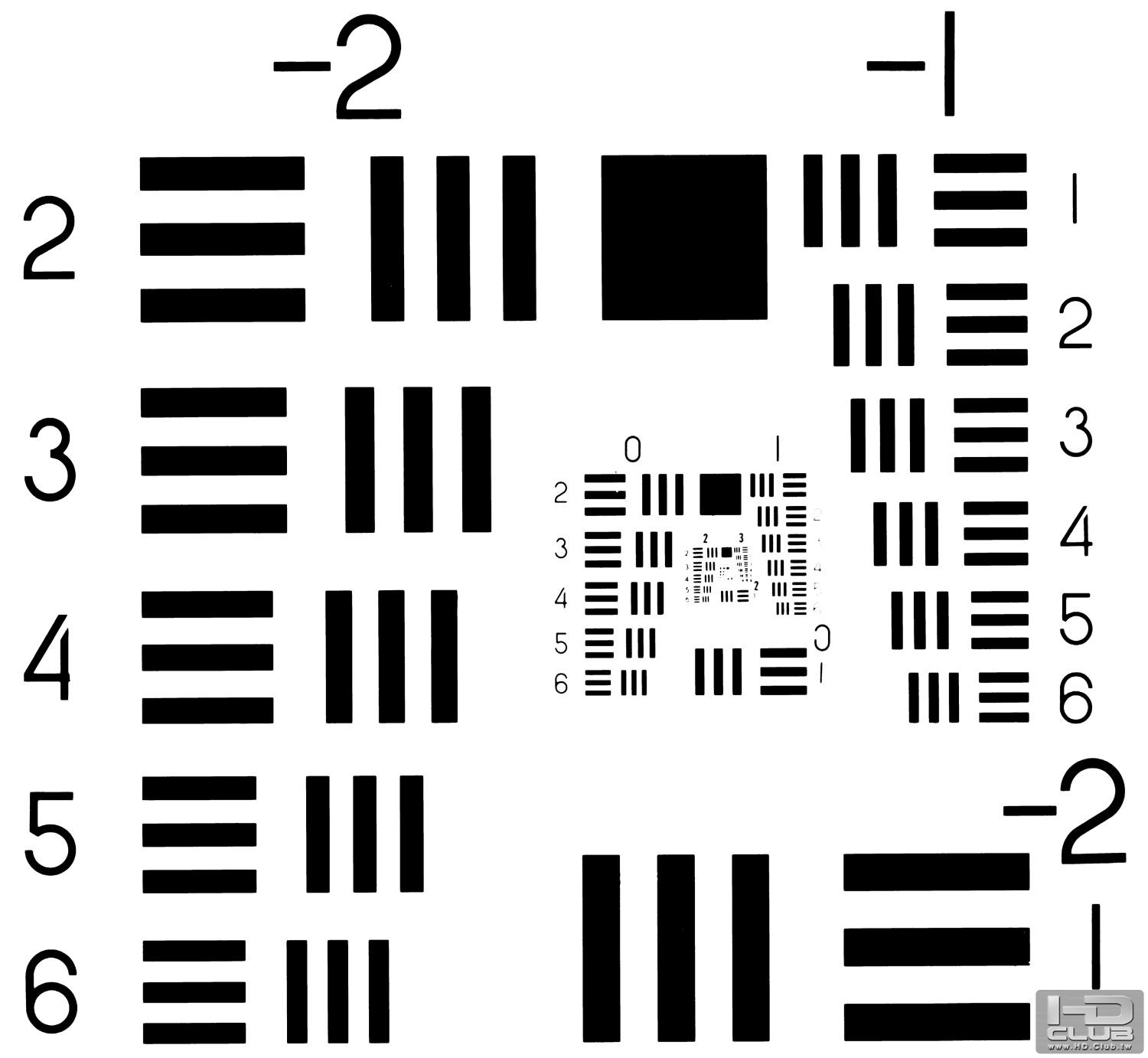

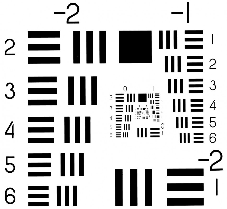

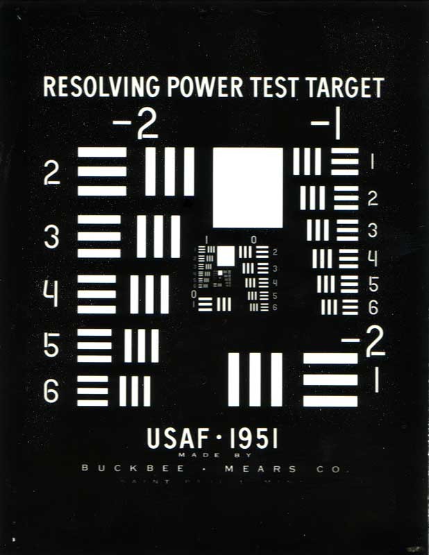

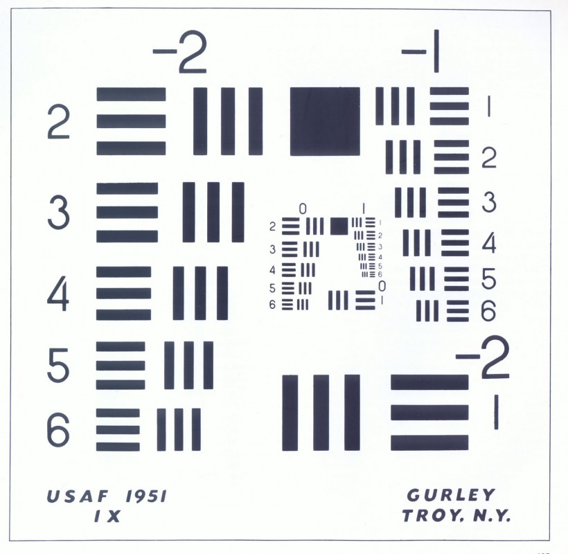

USAF1951:
這是用來測量解析度的東西,算是比較舊的圖形。
但是一般可以拿來做初步的檢查。
放上來的有三個版本,第一個是原版,第三個是現在人新作的。
多加了一些些測試的圖形,免得你的解析力太高,都測不到缺點。
1951usaf_test_target.jpg OpticstestchartUSAF1951.jpg target figure q12new.jpg

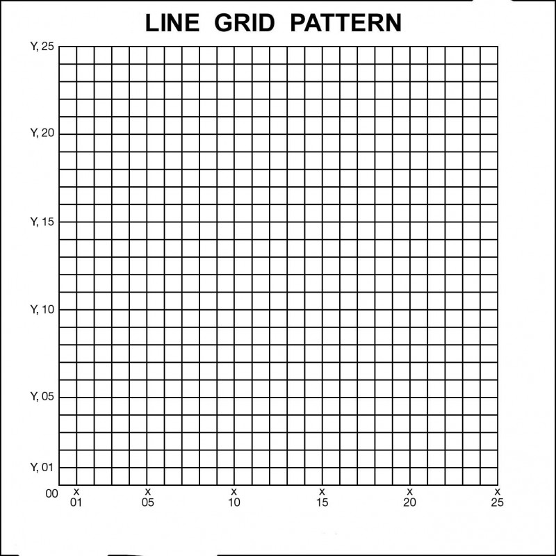

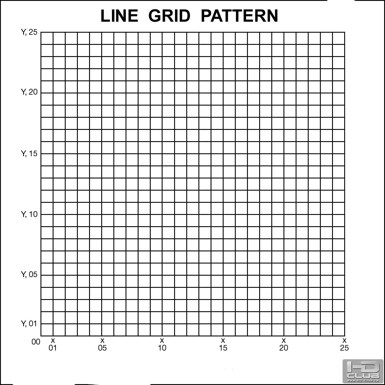

Line Grid Pattern:
這是用來測試型變的圖形。
通常來說,望遠端會有內縮的感覺,稱為"枕形失真"。
反過來,廣角端很容易有中間放大的感覺,稱為"桶形失真"。
一般來說,越好的鏡頭這樣的問題越小。但是魚眼鏡頭是故意保留這樣的變形,則不在此例。
現在的電腦科技發達,所以這個問題理論上用是可以用程式來修正的。
所以很多小型的相機都不太理會這個問題,也藉此達到降低鏡頭成本的目的。

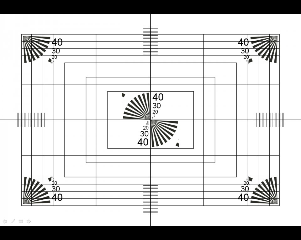

FocusTest2:
這可以拿來測試鏡頭的對焦/變形/色散等等。
基本上就是對著正中對焦。然後看看中間是不是對較準確了?有多大的解析力?
接著看看四個角落,對焦是否正確?是否有變型?是不是有色散?有多大的解析力?

ISO_12233-reschart 可以用來測試鏡頭的解像力,
很多網站都是用這個圖在測試
