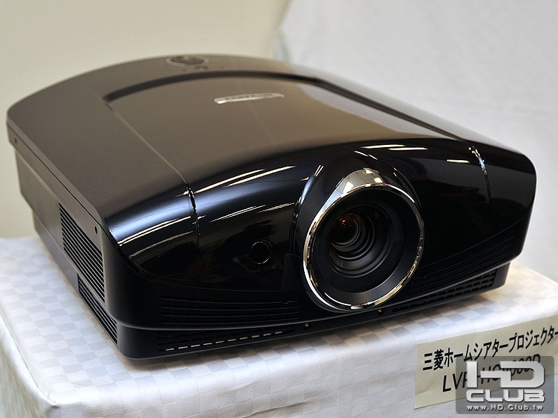

[新品速報] 日本三菱正式推出3D投影機「LVP-HC9000D」
發表於 2011-1-7 17:26:27 | 顯示全部樓層 |閱讀模式

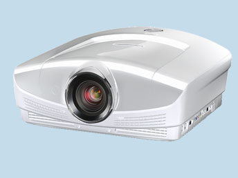

三菱電機正式推出採用SXRD面板,對應Blu-ray 3D的3D投影機「LVP-HC9000D」。價格約在59萬8,000日圓左右。有黒白兩色。發售日期黒色為2月14日、白色為3月中旬。本機沒有搭載2D轉3D以及調整3D影像立體感的功能。3D眼鏡和3D訊號傳送器需另購 。但是可以使用該社液晶電視的3D眼鏡           三菱官網  http://www.mitsubishielectric.co ... _hc9000d/index.html

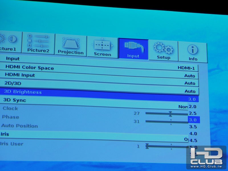

國外有REVIEW出來了:
Mitsubishi HC9000D 3D Projector Review (http://www.projectorcentral.com)
關於CROSSTALK與影像亮度的控制,三菱採用了新的"調整方式"。
翻譯其中一段(GOOGLE翻譯):
Shutter Timing Adjustment
投影機在影像亮度和crosstalk的問題上採用了新穎的解決方式
這兩個問題是目前3D投影所特有的。
缺乏亮度,其原因是快門眼鏡的速度;與之成反比的crosstalk,其原因為快門眼鏡開啟次數太頻繁而造成被打開了太多的時間,不小心讓左右眼看到另一個相對圖像。解決了一個問題則可能讓另一個問題變嚴重。
HC9000D提供了一個調整選項,稱為3D亮度(3D Brightness),其中包括多種的快門時間(shutter timing)選擇,範圍從 2.0至5.5毫秒、每眼半毫秒的時間間隔。
較快的眼鏡快門時間->會降低亮度和crosstalk現象。
較慢的眼鏡快門時間->可以讓亮度變的較高,但同樣的crosstalk現象也會一起增加。
該作者採用3.5或4.0的時間設定,這將降低一些亮度、但可以換來一個比較穩定的影像品質。
該文並未提到是否可以完全避免掉CROSSTALK問題...
看來還是Z17000比較好些,雖然亮度可能不像其他機器那麼亮,但影響觀看的crosstalk現象可以完全避免掉。

發表於 2011-6-8 16:31:57 | 顯示全部樓層
代理商的對比樣圖弄的太誇張了一點,70,000:1的畫面不會這麼差。基本上這台的黑跟X7還是有差距,150,000:1 ...
Giu 發表於 2011-6-7 02:57
先前精研辦的HC 9000D投影機體驗會中,仍有網友提及有看到crosstalk現象。
Giu大沒看到crosstalk,不知是不是因投影環境及搭配播放器材不同等因素。
還是因為該機搭配的3D眼鏡是可調整快門速度的設計。
如果調整良好的話就可以在亮度與CROSSTALK問題上取得一個平衡點?
