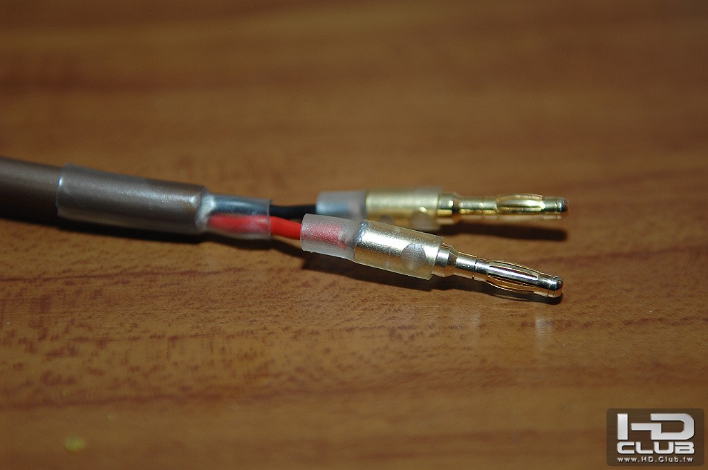

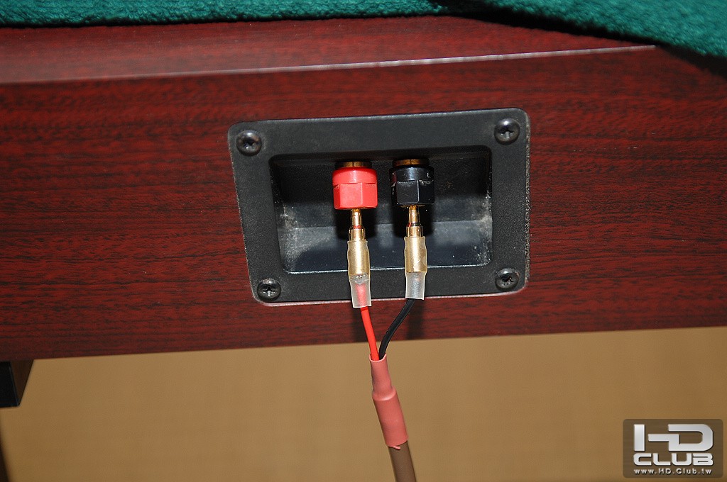

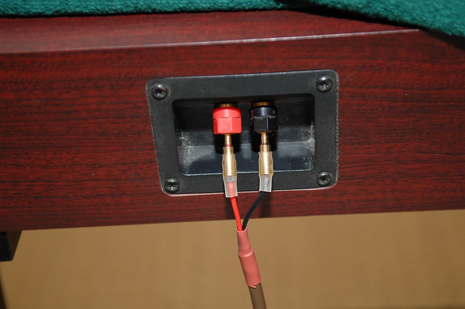

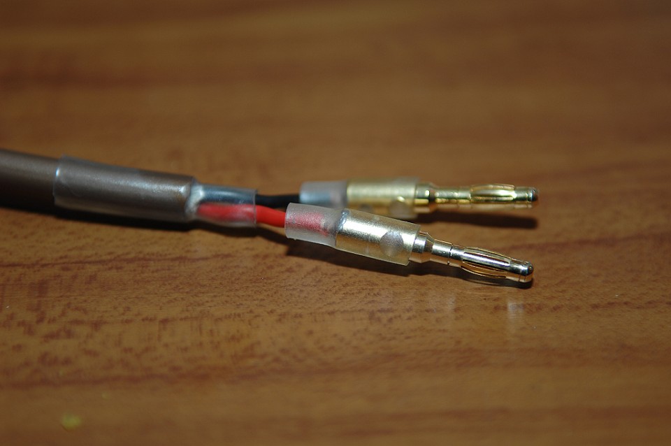

線材與端子......標準的作法是焊接再一起緊密的結合,日久不會鬆脫~ 尤其喇叭音響時常震動下,久而久之會有鬆動接觸不良
看圖就知道啦 外觀有包袱一層矽膠管(是氣壓管專用的,在魚店也可以買到)
焊接的端子需要鉻鐵瓦數大點好,加熱傳導快,焊錫需加焊錫膏有助於加強附著在端子上
焊接完成的樣式
焊接完成的樣式
端子完成接上後
端子完成接上後

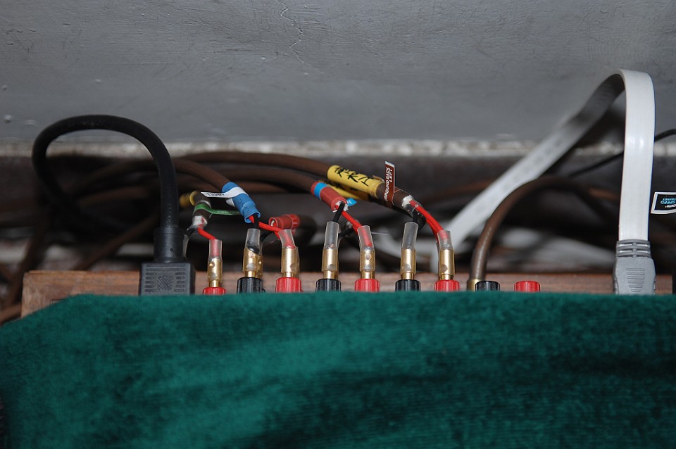

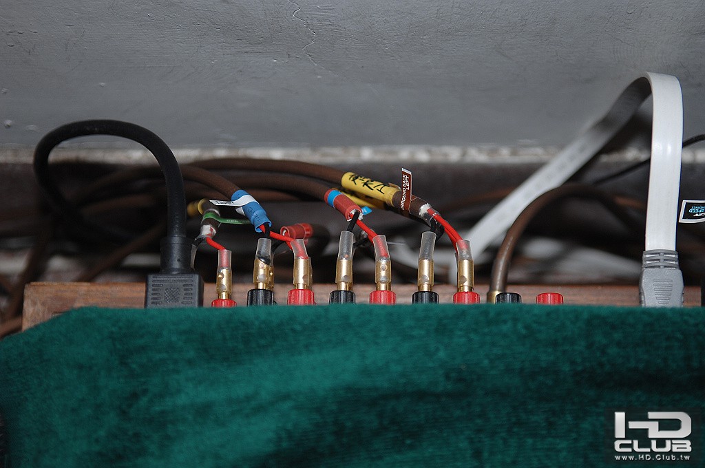

環繞擴大機後方各聲道的接頭
環繞擴大機後方各聲道的接頭

發表於 2011-3-26 12:12:13 | 顯示全部樓層
本文章最後由 artist1128 於 2011-3-26 12:17 編輯
怎麼不是用熱縮套封口呢?差別是:上圖的管套無密封作用,空氣依然會進去,熱縮套可以幫助阻絕空氣....雖然無法100%,但仍舊會延緩氧化及濕氣作用.
