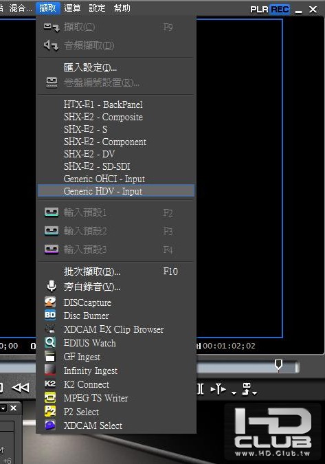

是用1394擷取嗎?
先檢查一下機器的1394機板有沒有燒掉
正常的話是會顯示這樣的擷取畫面的

發表於 2011-2-23 16:51:49 | 顯示全部樓層
工具列上的"設定">"系統設定">"硬體">設備偏好設定
選擇新建之後
第一步
設定設備名稱與圖像
可以設定常用的設備
第二步
輸入H/W 格是設定
第三步
輸出H/W 格式設定
完成之後
再擷取工具列裡的選擇輸入裝置
就會出現剛剛的設定
選下去就可以擷取了
這一次版本在擷取方面有點複雜
第一次設定有點麻煩
之後就很方便了
只是說要注意輸入設定要完全輸入對
而EDIUS專案格式也要跟輸入格式一樣
