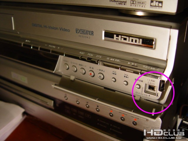

有1394 卻無法操控 無影像
有1394 卻無法操控 無影像
照表操課 無作用
照表操課  無作用

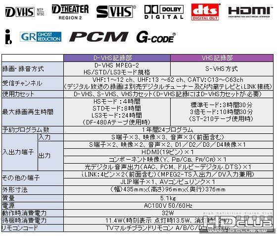

規格說明??
規格說明??

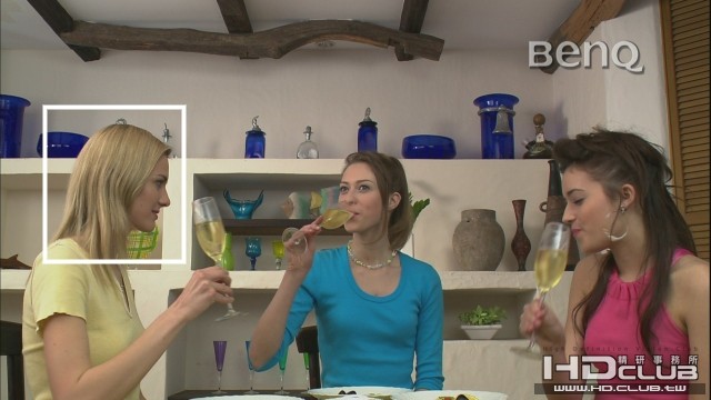

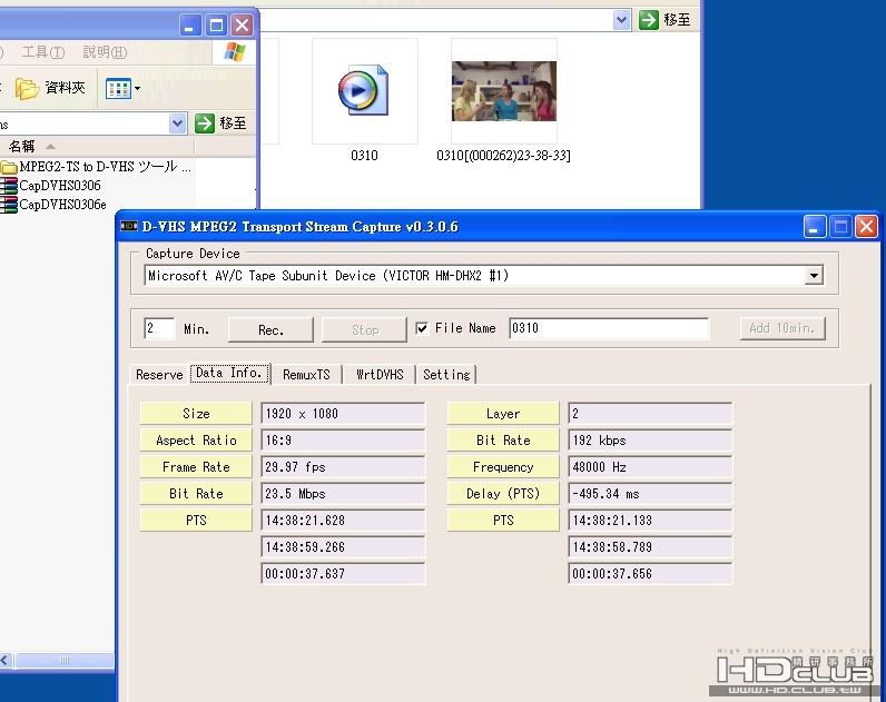

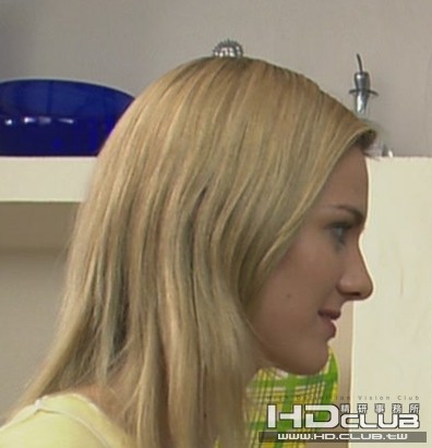

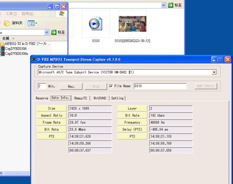

小弟下載 SAORI版大 指引的Driver   執行後   PC居然可以直接從Victor HM-DHX2 擷取DVHS成Mpeg II   爽度有給他高
操作方式 大約如同 Jeff Hsu大大 所述 經由IEE1394透過 DVHS DHX2 來擷取畫面, 格式為 mepg 2
[ 本帖最後由 PHD270 於 2008-3-11 12:42 編輯 ]
很興奮 Driver 執行擷取成功 1920x1080
640X360 原圖為1920X1080
局部放大
局部放大
