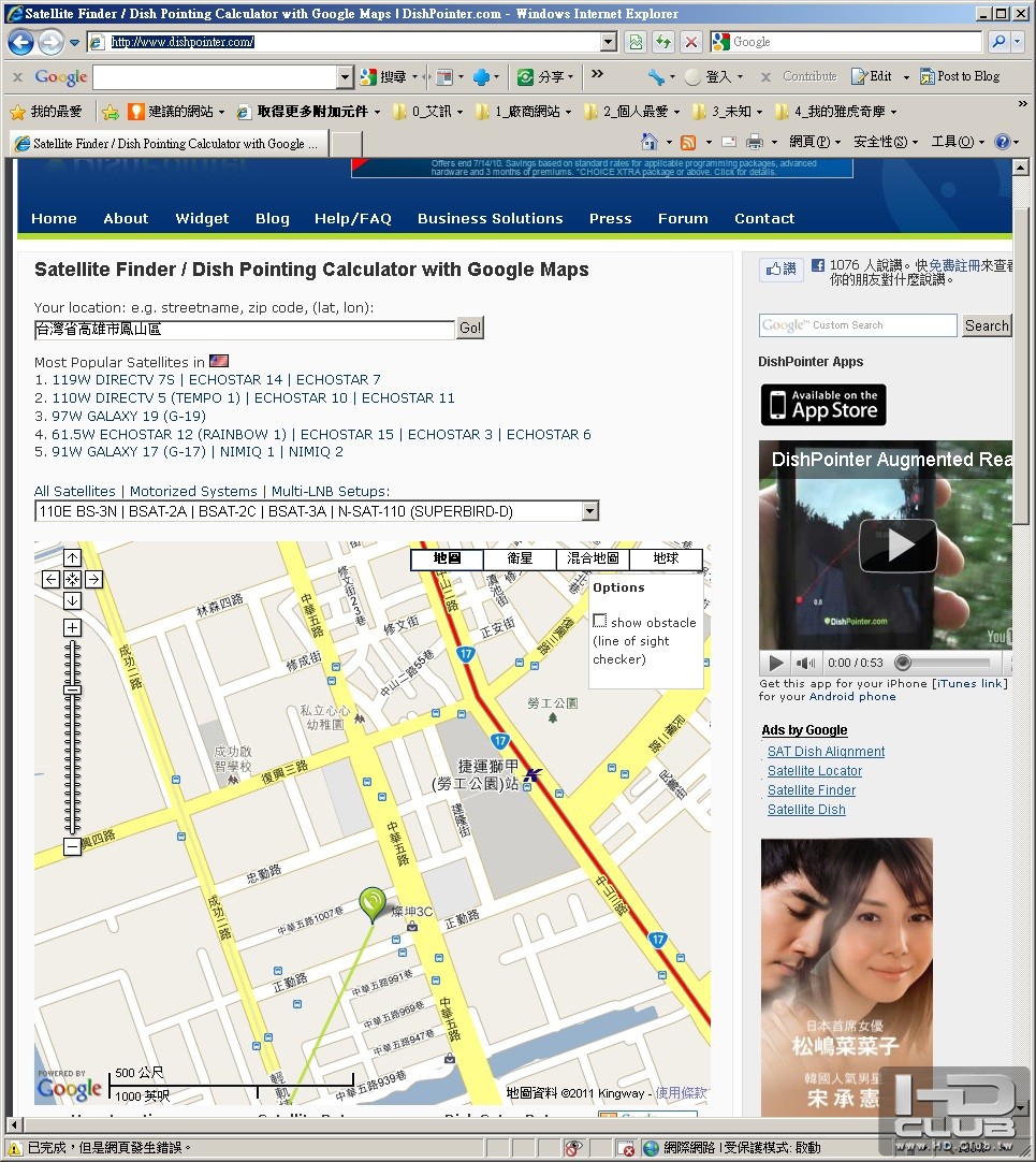

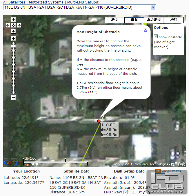

本文章最後由 KOBSS 於 2011-1-23 22:31 編輯
如果要自己裝, 先到 Dish Pointer 評估方位
http://www.dishpointer.com/
"Your location" 欄位填入您裝設的地點 (中文可)
"All Satellites" 欄位選擇
110E BS-3N | BSAT-2A | BSAT-2C | BSAT-3A | N-SAT-110 (SUPERBIRD-D)
綠色線指的方向就是碟盤要面對的方向.
先評估方向很重要, 我其中一個住所的前後陽台, 就很剛好都被擋住, 註定碟盤無法裝在家中...
如果是這個角度很ok  後面的建築物都一樣高 沒有擋住
感謝以上各位前輩們的意見 我請友人跟我弟去搞定這些事

發表於 2011-1-23 22:16:49 | 顯示全部樓層
KOBSS 發表於 2011-1-23 21:51
除了K大說的方向~~
在高雄的仰角會比台北大(因為衛星都是固定在赤道上空.和地球自轉同步)~
就是碟面會比北部較躺~要注意下雨後會不會積水在上面.
會積水的話.記得雨停後要清.不然除了會降低訊號.也會加速盤面生銹~
