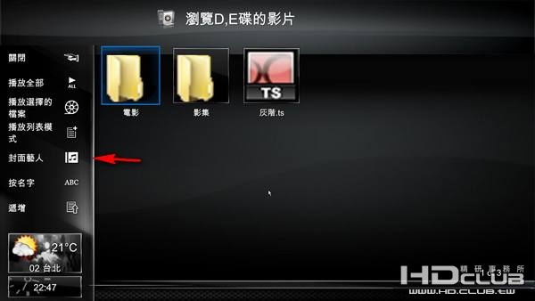

原帖由 chinlumg 於 2009-3-15 14:01 發表

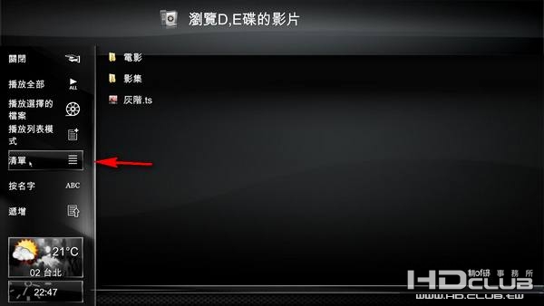

請用一下LJL兄.能否有方法讓放在電影區的影片以封面方式來作為選單,類似選唱片
類似官網介紹那樣 http://www.meedios.com/features.php
上圖按鍵的更換可改變資料呈現方式
您參考看看

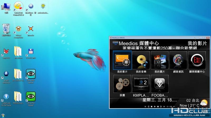

windows7_瘦身版 vista 與meedios 系統
說真的 小弟從20年前(民國77年)開始接觸 windows ,當時是 windows 2.0 ,4張5.25"磁片
到這個 windows7 測試版,歷代版本從來沒有beta時就讓小弟覺得 "很有前途",一般經驗都要經歷sp1 ,sp2,才堪用
windows7 有可能成為小弟心目中,第一版就堪用的作業系統

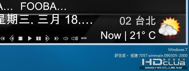

7057 這個評估版 在小弟日常應用中 除了TMT 不能用以外,powerdvd ,meedios.kmp,防毒,vnc ,虛擬光碟等一律ok
測試時間不長,很難在很短的時間內下定論,已知啟動及關機速度驚人,小弟執行meedios 時流暢度明顯感受比vista 快很多。

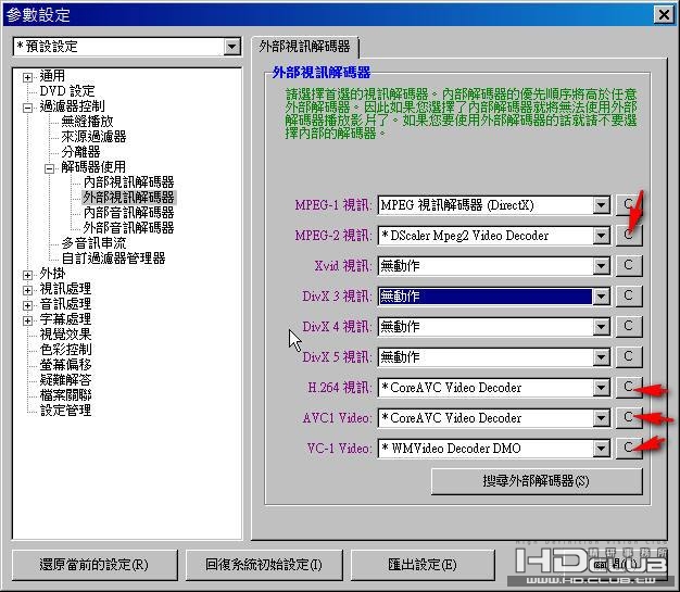

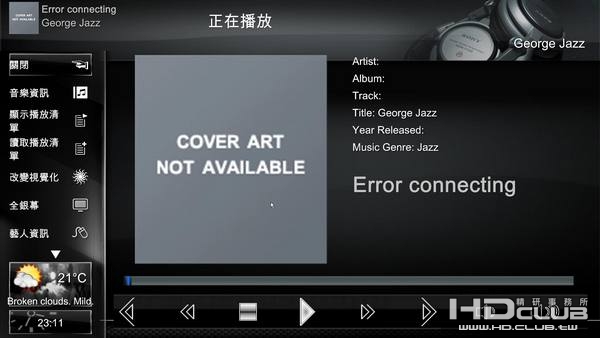

裝好了有幾個問題想請教大家該如何解決^^
一、Cue檔案無法讀取(看不到?)
        已經有安裝了站上foobar2000 0962更新及cue更正程式
二、音樂 → 中文、日文亂碼(ID3亂碼)
         正確應該說是『專輯點唱機』裡面的是亂碼,但用FOOBAR2000播放器模式的是正常
三、網路電台無法Play?
四、播放1080p影片會lag,試過直接從kmplayer放不會
        (是解碼器的關係嗎?看了一下meedios裡面的km x.264是用sonic cinemaster 4.3.0。
            我用純KM放不會lag的解碼器是kmp video code)
感謝大家的幫忙了

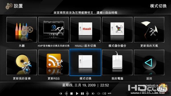

一、Cue檔案無法讀取(看不到?)
1. cue+ape 類型要放在 d:\Meediodata\cue sheet 下
2. 執行更新後閃一下  "切換模式後生效"  如下圖步驟
重開後應該就可以了

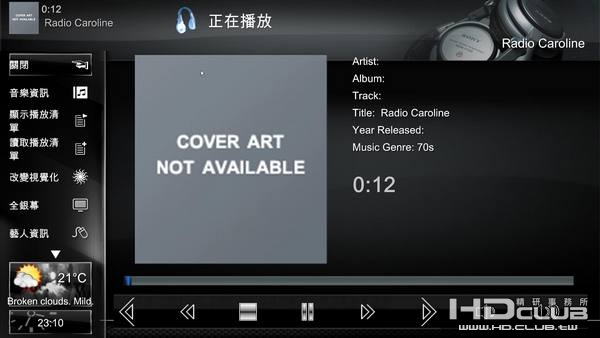

三、網路電台無法Play?
小弟剛試了一下 國內全部 ok, 國外您可能要多試幾個 不一定每個都有
國外電台列表部分是從 apple itune 取出  itune 更新一般小弟也會跟著更新
這是狀況最多的地方 , 預設視頻解碼器設定應該如下圖,按您描述以全部 "走鐘 "
試著按箭頭 應該出現下圖(WMVideo decoder DMO 按了沒反應是正常 請確定系統內 windows media player 已升級 11以上)

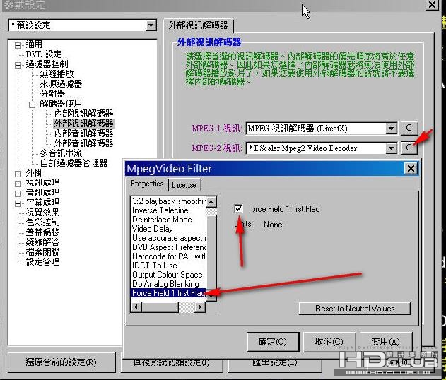

dscaler 設定請按下圖所示

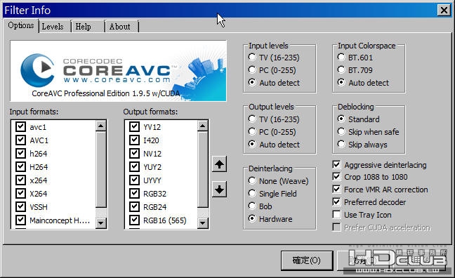

按 h264oravc1 會出現coreavc設定窗
coreavc 是商業軟體小弟未內附   您必須自行處理
