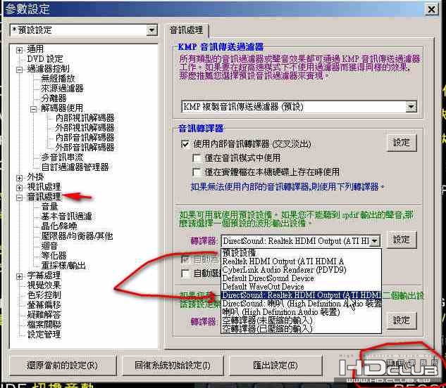

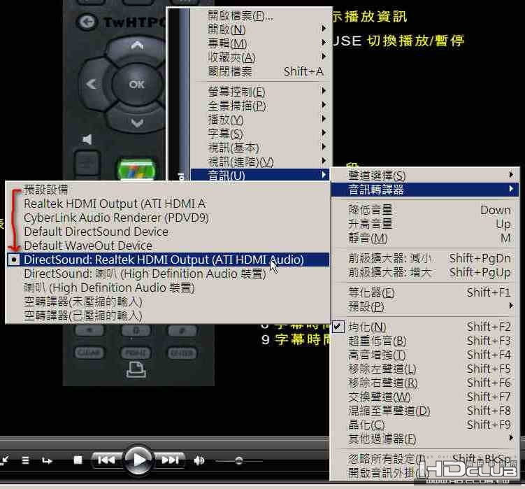

使用KMP播放任何檔案,聲音播放依段時間以後都會一段卡住然後重複那一小段聲音,固定頻率。
試一下直接指定輸出裝置
dvd 播放時您 光碟代號要改 w:\
使用時插入 dvd 會自動叫出kmplayer播放

原帖由 LJL309647 於 2009-12-13 02:16 發表
試一下直接指定輸出裝置
dvd 播放時您 光碟代號要改 w:\
使用時插入 dvd 會自動叫出kmplayer播放 ...
非常感謝LJL兄說明,
小弟花了半天時間重灌與KMP PotPlayer PowerDVD AB TEST,
才知道是KMP的關係,但又不知到在那邊設定,
花了整天休假日時間弄也沒弄好。

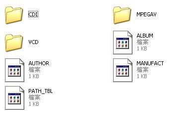

最近我在把手頭中的實體影音光碟全部“硬碟化“,
DVD的部份終於是給它好不容易全部都轉成ISO了,現在卻卡在VCD...。
我嘗試著把手中近三百片的VCD全部轉成硬碟資料,
於是今天試轉了幾次,然後再放入Meedios中測試。
P.S:本來想使用DVDFab轉出VCD,但DVDFab似乎無法順利讀取VCD&轉檔,因此改轉ISO or BIN。
轉檔程式:ImgBurn2430免安裝版&UltraISO。
結果...,
1.VCD轉ISO→Meedios開啟ISO→畫面一片黑,無任何播放程式執行影片→按下遙控器方向鍵→回到Meedios。
2.VCD轉BIN→Meedios開啟BIN→畫面一片黑,無任何播放程式執行影片→按下遙控器方向鍵→回到Meedios。
回到XP桌面,以手動載入.ISO檔(or .BIN檔)→開啟TMT3(or Power DVD)→載入預設虛擬光碟路徑V:
→執行影片→影片順利播放。
進入Playmee中查詢後,得出結果,Meedios 不支援VCD格式?
P.S:由於程式使用經驗,故已將DVDPLAYER型態指定播放器預設KMP的部份改成由較流暢的TMT 3執行。
因為如此,所以又來請教您了,
要設定何處,我才能讓Meedios支援VCD播放呢?
(以下為VCD中的資料夾結構)
[ 本帖最後由 dinohung 於 2009-12-14 19:52 編輯 ]
