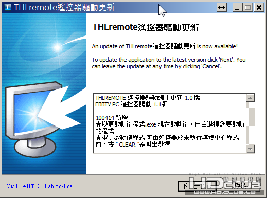

更新部分 小弟有自動更新程式偵測發佈的新版驅動 不需特意下載

新版 HIP 請配合以下驅動
http://twhtpc.com/index.php/twhtpclabdownload?func=fileinfo&id=39
http://twhtpc.com/index.php/twhtpclabdownload?func=fileinfo&id=40
已知某些電腦無法最小化 小弟正在抓毛病
安裝後有問題請告知
絶版  cc 其實小弟還有約20支 等故障維修 您安心使用..........
發表於 2010-5-4 22:29:57 | 顯示全部樓層
L大:更新以上的HIP新版,執行時是否沒任何視窗,也沒任何提示..
一下就跑完了,試的結果仍然無法自動RUN及縮小...
