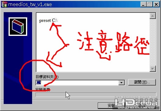

1 請確定 5_meedios_tw_v1.exe 已執行 或在執行一次 注意預設為   "c:\"
執行中不能有錯誤

發表於 2008-5-23 00:01:04 | 顯示全部樓層
非常謝謝,已經照你的方法安裝路徑,搞定了。再次謝謝。
