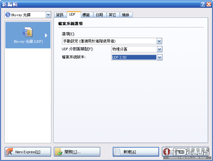

1. 建立Blu-ray的專案時,在UDF地方選擇以下的選項(重點就是用UDF 2.50)

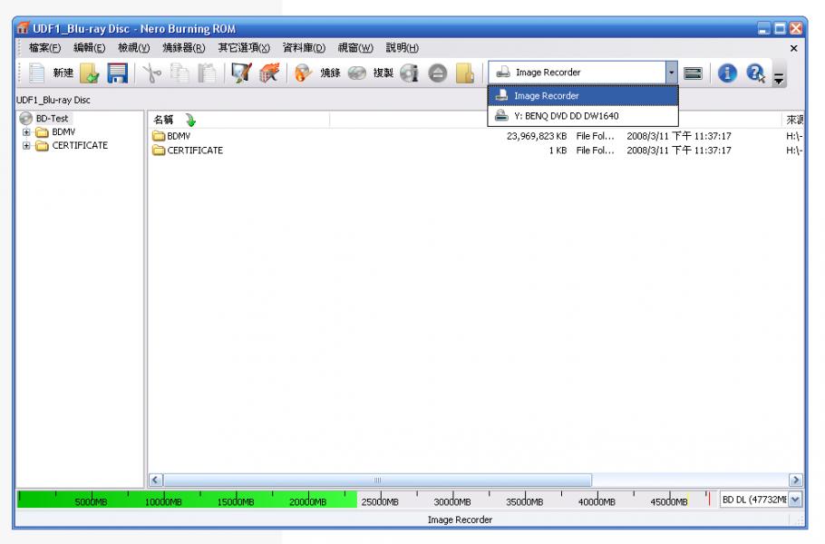

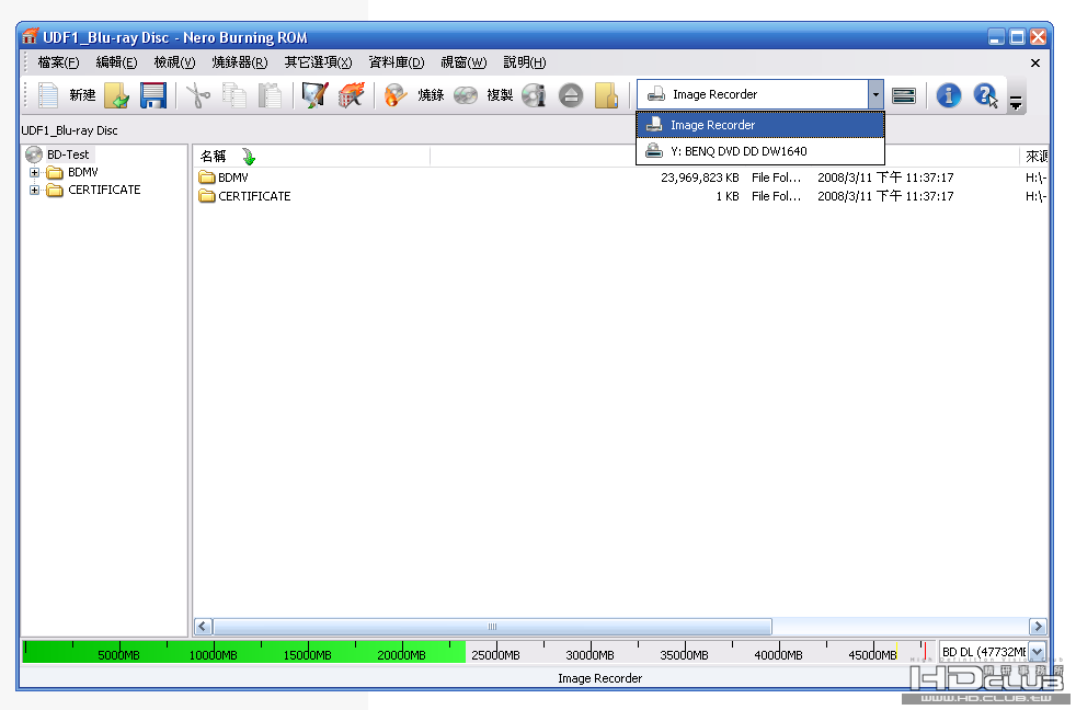

2. 選擇燒錄設備,這個地方如果選 Image Recorder就是輸出映像檔(.nrg or .ISO),供虛擬光碟程式使用,如果選BD燒錄機的話就是燒錄到BD-R/BD-RE

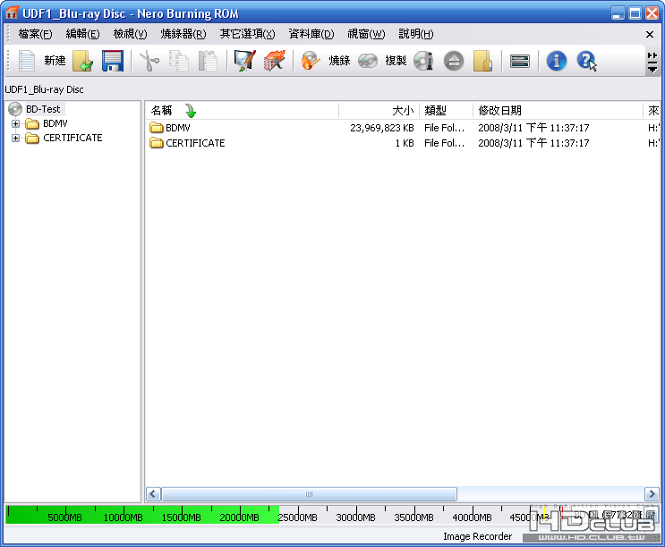

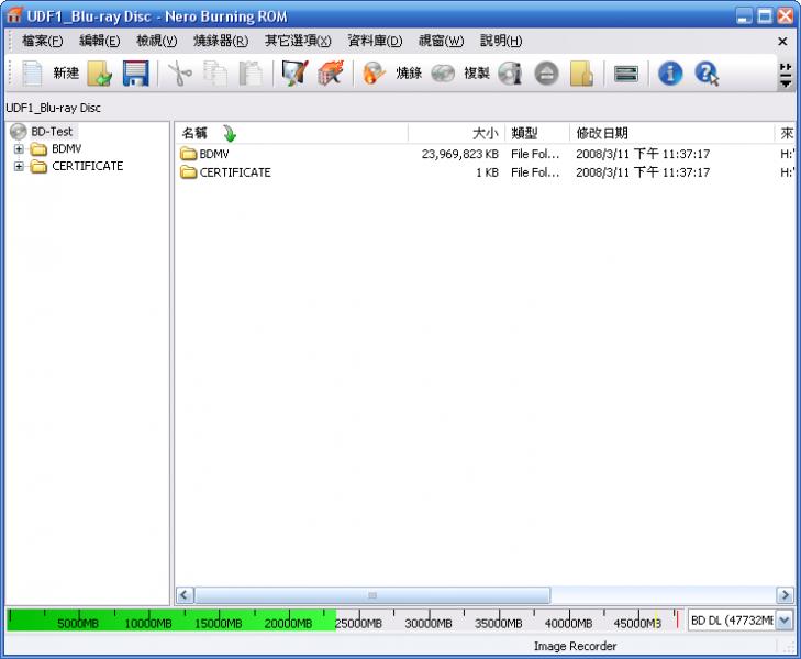

3. 燒錄的目錄如下圖所示即可

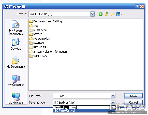

4. 如果輸出的是映像檔,才會有這個視窗,至於.nrg or .ISO檔格式也可以在這裡選

請問一下做出來的ISO 要用什麼軟體掛載比較好呢? 我用DAEMON TOOLS 他說無法掛載
問題解決了 我忘了在ISO那邊 選.ISO  我選成 .NRG

但是PC上如果沒有BD光碟機的話,NERO還可以執行這些功能嗎?

請問 Certificate 這個資料夾要放什麼東西嗎?
下載回來的東西只有第一個資料夾,沒有 CERTIFICATE 這個..
 樓主| 發表於 2008-3-28 13:51:46 | 顯示全部樓層
原帖由 ikrups 於 2008/3/24 11:09 發表
如果只有BDMV的目錄就放BDMV就可以.
