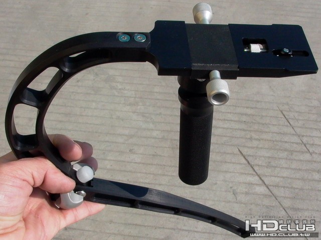

發表於 2008-3-23 20:49:08 | 顯示全部樓層
目前知道國內有個叫"漁頭"的先生有生產
小型穩定架
發表於 2008-3-23 21:04:59 | 顯示全部樓層
912兄也有開發一支哦~~~

發表於 2008-3-24 21:21:59 | 顯示全部樓層

發表於 2008-3-24 23:17:04 | 顯示全部樓層
報導可能沒多大幫助,實戰比較重要
912兄那一支不好駕御哦!需要相當的修練......
912兄已經練到爐火純青、人機合一的境界,拍出來的畫面自然漂亮
不過那一型的是地球上cp值最高的穩定器,大力推薦!!
發表於 2008-3-25 11:23:35 | 顯示全部樓層
謝謝 tonyLiu兄。
jjlin兄,使用穩定器,心一定要靜,身體一定要穩,左手手指要靈活,
穩定器平衡調校是一定要準的,尤其是 "鐘擺時間",這是重點。
運鏡方面,以 "移動" 為主,旋轉(PAN)盡量不用,除非要對主體。
asa00322兄,穩定器的原理其實很簡單的,
慣性,也就是 "動者恆動,靜者恆靜",任何有重量的物體,
都是依照這個定律的,
把物體架在一個幾乎 0 摩擦力的機構上(萬象節),
就可以達到這樣的效果,重量越重,效果越好。
槓桿,就是 質量 X 力矩,只是一個很簡單的平衡原理,
如同蹺蹺板的兩頭,或是天秤的兩頭,
在穩定器來說,是指萬象節上下的質量平衡,並非水平方向的兩頭。

發表於 2008-3-25 11:54:29 | 顯示全部樓層
912兄也有開發一支哦~~~
+1
做工精緻
與攝影機結合後  不會異物突出

發表於 2008-4-11 13:04:56 | 顯示全部樓層
912大大design的那支, 買不到了,
小弟我是用這支 Manfrotto Modo steady 858~~~要練基本功喔
