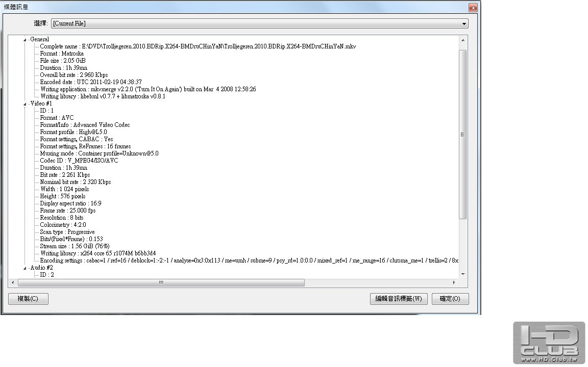

目前發現一個影片,檔名為Trolljegeren.2010.BDRip.X264-BMDruCHinYaN.mkv無法播放,其相關訊息內容為下 1.jpg ,請問有人也有相同狀況嗎?不過dune max真的正好物,試了30~40個mkv檔,也才發現這個檔案無法播放

203# leronic
我想應該是的Video Format Profile L5.0問題,嘗試將他轉成L4.1吧.
發表於 2011-2-25 12:21:10 | 顯示全部樓層
209# media2368 請問是能什麼軟體呀,是像過水那樣嗎
發表於 2011-2-25 12:28:51 | 顯示全部樓層
本文章最後由 len1978 於 2011-4-14 08:43 編輯
leronic 發表於 2011-2-25 12:21
這個不叫作過水,這個程序是要"轉檔"了。(4月14日更正:若只是更動HDMI level的話,用tsMuxer就可以改了,還是一樣為過水的動作)
這種特別格式的檔案既然DUNE不支援,除了留待日後韌體更新看有無機會改為可支援外,建議還是先看其他的影片吧。
