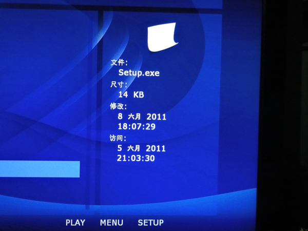

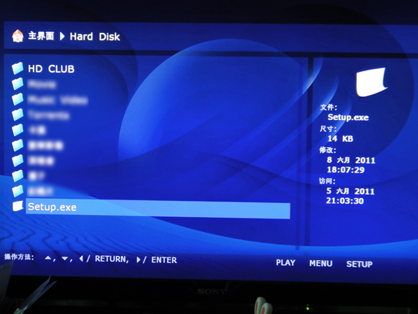

今天在硬碟現了一個SETUP的'執行檔案,有人知道這個是更新檔嗎?(沒看板上有人討論所以還不敢執行下去)

發表於 2011-6-9 13:23:32 | 顯示全部樓層
今天在硬碟現了一個SETUP的'執行檔案,有人知道這個是更新檔嗎?(沒看板上有人討論所以還不敢執行下去) ...
joe0926168968 發表於 2011-6-8 19:02
自已冒出來的檔案嗎? 倒是沒注意過有這情況..
DUNE的韌體更新檔(官網可下載的),副檔名都是dff。
發表於 2011-6-9 17:48:39 | 顯示全部樓層
新增圖片給大家參考一下,看有沒有一樣的情形發生
發表於 2011-6-9 17:50:21 | 顯示全部樓層
DUNE的韌體更新檔(官網可下載的),副檔名都是dff。 ...
len1978 發表於 2011-6-9 13:23
我今天突然看到也嚇一跳....還是BT的關係?我這次開了2天左右沒關機
發表於 2011-6-9 18:05:09 | 顯示全部樓層
joe0926168968 發表於 2011-6-9 17:50
有可能吧,因為原廠的韌體更新程序即使是自動更新,也不需要選取檔案等...
建議無視它,或是砍掉它。
