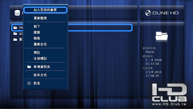

請教一下
我想把某資料夾(例如MOVIE)放到主畫面,先前已有網友分享過方法
我的韌體1106_1315已安裝完system storage
但我按了pop up menu後, 只有加至我的最愛選項,並無加至主畫面選項
發表於 2011-7-6 00:43:54 | 顯示全部樓層
請教一下
我的韌體1106_1315已安裝完syste ...
lubear 發表於 2011-7-6 00:22
改版的關係,新增的捷徑統一都放在我的最愛那一欄了。
