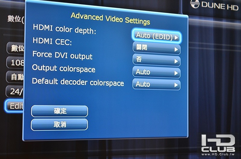

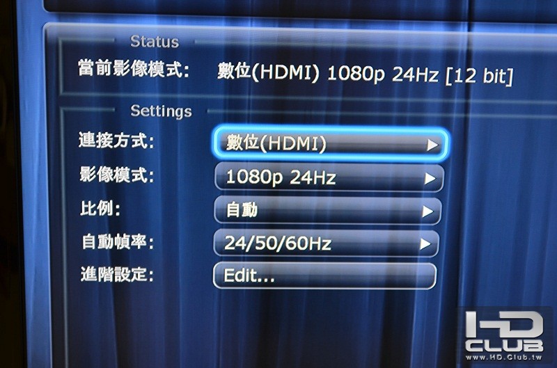

我的電視是集品8042 10bit面板,可是我HD MAX設定10bit時畫面無法正常顯示
那請問一下手上一些10-bit壓製影片,無法撥放(有聲無影)是否是這個原因
 樓主| 發表於 2011-9-10 00:49:46 | 顯示全部樓層
回覆 663# lubear
建議您選auto唷...
看auto自動選取結果係何,
deep.color功能可否正常開與
hdmi相容,
顯示器hdmi driver,
播放機hdmi driver,
hdmi cable,
擴大機等
均有相關連
如上不去需要對器材搭配做debug囉...
最近弟剛試Max+chimei新的TL-46ZX800D 3DTV,
開auto會自動抓到12bit,
2d,3d 12bit影片播放皆正正常!!!

開了auto...HD MAX只抓到8-bit..deep color功能正常..看來除HDMI相容性外,8042又一個問題...

回覆 669# cococo
影像模式係 1080p 59.97hz,
自動偵率係 24/60hz,
color depth應沒差...又或可交叉8bit
試看囉!!!
