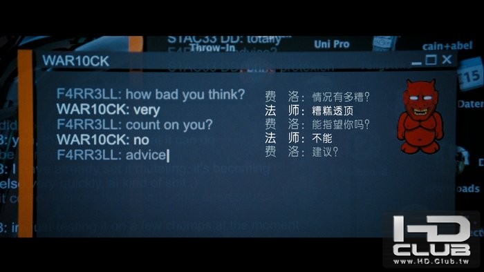

大大,冒昧問一下,小弟目前正在使用精研機,遇到很多不便的狀況,
韌體亦無改善的部分,想詢問使用過 Dune HD Max的大大,以下狀況可否正常撥放?
1.不知道有無測試過後端USB2.0 端子,外接USB硬碟盒放3.5吋硬碟
播放ISO或圓盤碼率高的影片會不會LAG?
2.請問可否播放 HDStar 論壇 beAst小組壓制的1080P MKV影片
(內含次世代音軌+內崁字幕或章節的影片)` 正常點燈或切換字幕?
3.BDMV內建的字幕可否調整大小?
4.請問藍光ISO檔可否外掛字幕? (因K760I可外掛)
5. 假設不行的話,單純把同檔名的字幕檔放進BDMV夾裏可外掛嗎?
6.請問 撥放REMUX檔(. ts) 可否流暢撥放? 因為我朋友有試過,
用M3撥放REMUX 明明時間肘軸正確卻會不同步情況發生?
7.可撥放類似迪士尼動畫肉醬檔影片: 例如哈利波特7 下集或汽車總動員2的 原盤,
會不會頓 或卡卡狀況發生?
8.像以下圖片為CHD或beAst黃教授製作的DIY特效字幕的圓盤影片,在此台可正常撥放顯示嗎?
  (我指的是可撥放外,可正常顯示中文特效字幕圖形在影片中嗎?)
此圖旁邊中文為論壇DIY字幕特效.此機可正常顯示嗎?
不支援雙語字幕 也不支援特效字體  字體也有點小(中文字)  簡簡單單的字幕輸出....
特效字幕 蠻多家根本就是不做 也不知道哪裡有問題
除了要內建字型庫外 就不知道技術上有沒有很困難
真的是可惜呀
我只抓過一片絕地再生(已砍檔, 忘記是哪一個小組壓制的), 特效字幕正常撥放喔, 其他就沒試過了, 我沒特別喜歡特效字幕.....

發表於 2011-12-1 11:55:38 | 顯示全部樓層
特效字幕正常播放?
除非字幕已經壓制影片中
否則外掛特效字幕 應該都不支援吧
發表於 2011-12-1 13:20:20 | 顯示全部樓層
本文章最後由 lubear 於 2011-12-1 13:22 編輯
特效字幕正常播放?
除非字幕已經壓制影片中
否則外掛特效字幕 應該都不支援吧 ...
sai5555 發表於 2011-12-1 11:55
  沒錯, 是已壓制在影片中,非外掛特效字幕, 剛上PT站找了一下, 應該是TTG的絕地再生原盤DIY
現在CHD有終極警探1-4合集原盤特效簡繁中字, 我再來試試能不能支援
發表於 2011-12-1 17:52:07 | 顯示全部樓層
現在CHD有終 ...
lubear 發表於 2011-12-1 13:20
  沒錯,最近看到CHD有終極警探系列的特效DIY字幕,再麻煩大大是看看了

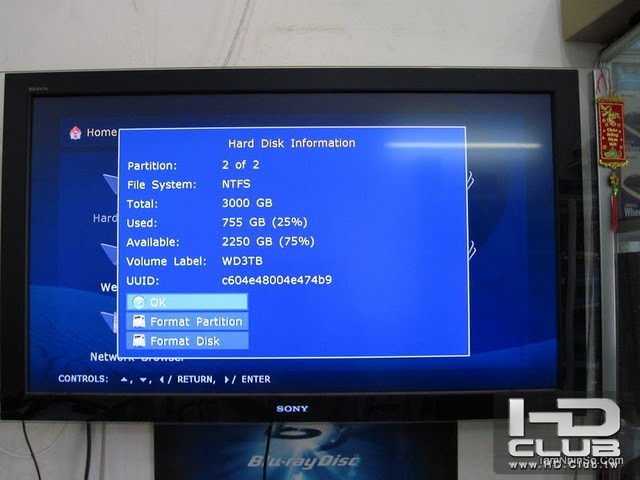

 樓主| 發表於 2011-12-1 23:50:09 | 顯示全部樓層
回覆 768# tonycow
國外有人試成功喔...
tips係不可用Dune系統格式化,
因ext2 max.最大只支援到2.2tb!
國外論壇作法係用pc format (win7),
格式:ntfs,
並用gpt basic disc,
完成後插入Max會看到2分割磁區,
磁區1係gpt,
也就係mbr紀錄,有138mb,
磁區2就是3000gb嘞!!

沒錯,最近看到CHD有終極警探系列的特效DIY字幕,再麻煩大大是看看了 ...
小少爺丹 發表於 2011-12-1 17:52
   DIE HARD特效字幕可正常˙播放....外掛特效字幕就別想了吧
發表於 2011-12-2 23:42:00 | 顯示全部樓層
lubear 發表於 2011-12-2 22:57
  感激大大的辛苦測試..所以圓盤特效字幕才可正常顯示..我的8635精研機連圓盤DIY字幕都不能顯示
