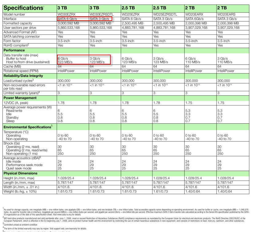

本文章最後由 srv 於 2012-3-2 08:34 編輯
測試了 WD 3T 硬碟 WD30EZRX 和 WD30EZRS
都能正常播放
參與人數 1名聲 +6 精幣 +6 收起 理由
len1978 + 6 + 6 感謝分享
