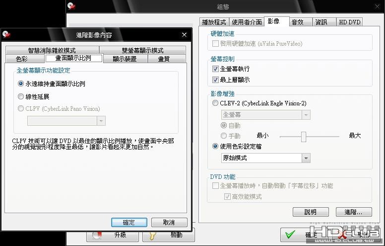

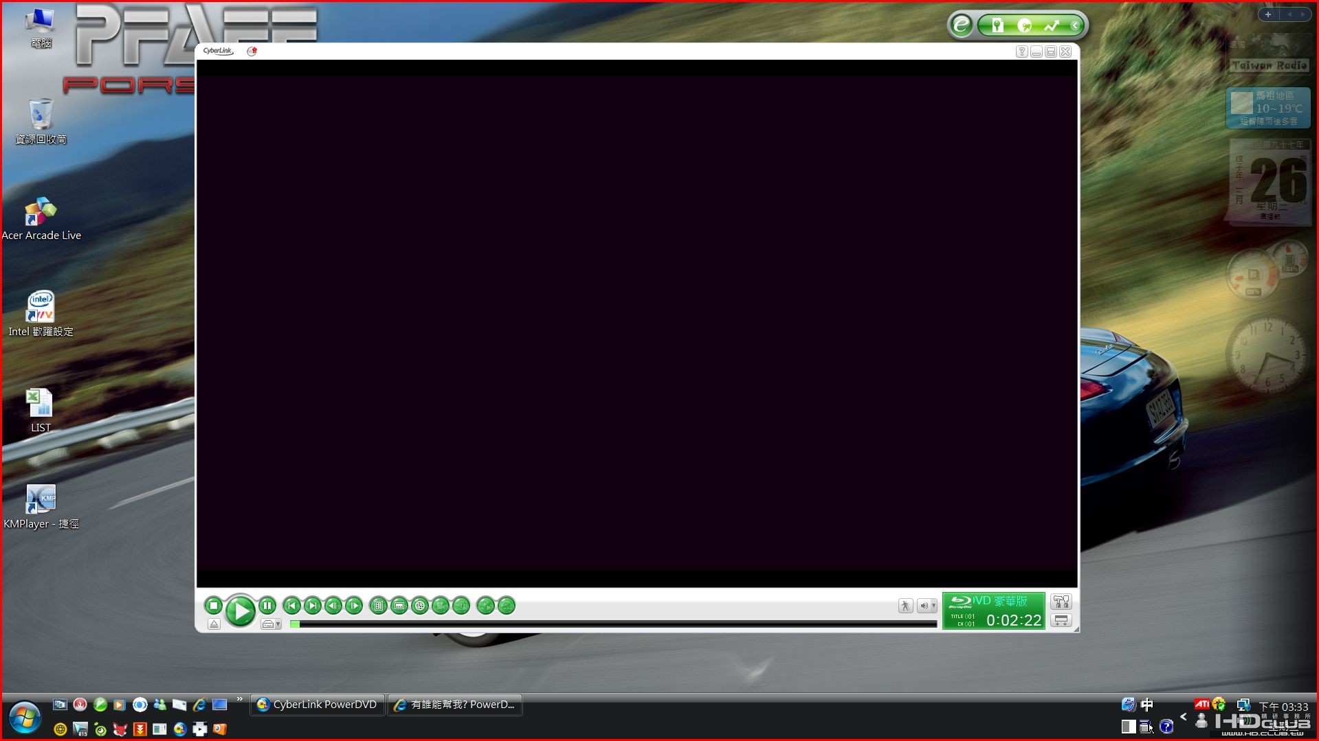

 樓主| 發表於 2008-3-26 15:50:58 | 顯示全部樓層
原帖由 cabin 於 2008-3-26 02:16 發表
設定CHECK一下看看
11791
基本上設定與您相同, 我也將硬解關掉了  但仍然呈現僅 1280*720 視窗如下, 已無法再用滑鼠拉大
畫面點兩下撥放器會放大, 但顯示區仍僅只有中央 1280*720 大小, 其餘是黑畫面
