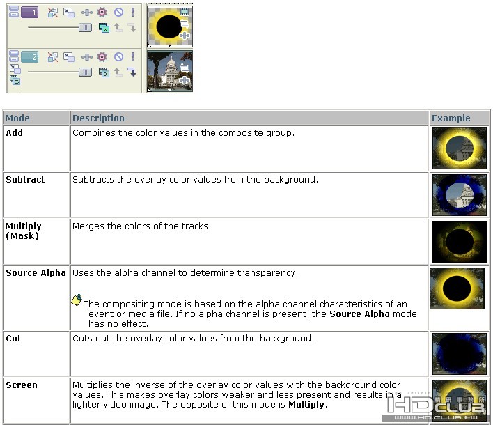

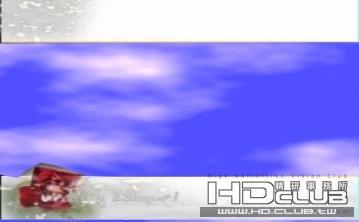

請問大家,我現在要把如(上圖)的素材(avi檔)黑色的部份key掉,放入另一個素材(藍天),
但是如(中圖),我把軌道設定為「加入」後,卻出現如(下圖)的結果,連白色的一些細節
都key掉了,請問應該如何設定?(我用的是6.0d版)
發表於 2008-3-27 09:23:49 | 顯示全部樓層

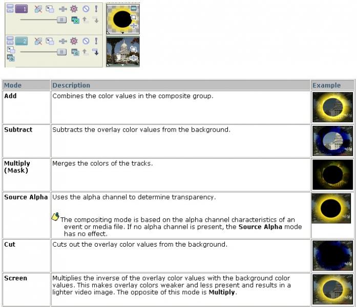

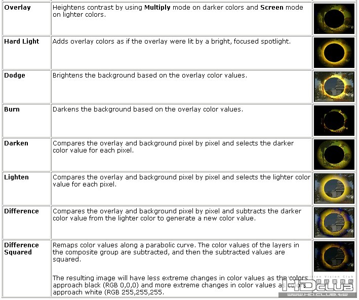

發表於 2008-3-27 14:22:09 | 顯示全部樓層
Compositing Mode 未命名 - 5.jpg 這個按鈕的功能
是把子母軌畫面中的顏色作各種不同方式數值上的合成
簡單來說,就是由上軌決定下軌畫面要怎麼透出來,透出來多少
先參考一下各種合成方式出來的效果...

發表於 2008-3-27 14:28:43 | 顯示全部樓層
所以你選擇的"加入"這一項合成模式
確切一點來說應該是"相加"
也就是上下軌影片中的顏色數值會相加
所以黑色部分會讓下軌的顏色透出來
但是其他非黑色或是近黑色的部分
上下軌的顏色數值相加以後就會出現你看到的結果
並不是白色的部分也被key掉
[ 本帖最後由 cyd 於 2008-3-27 14:35 編輯 ]

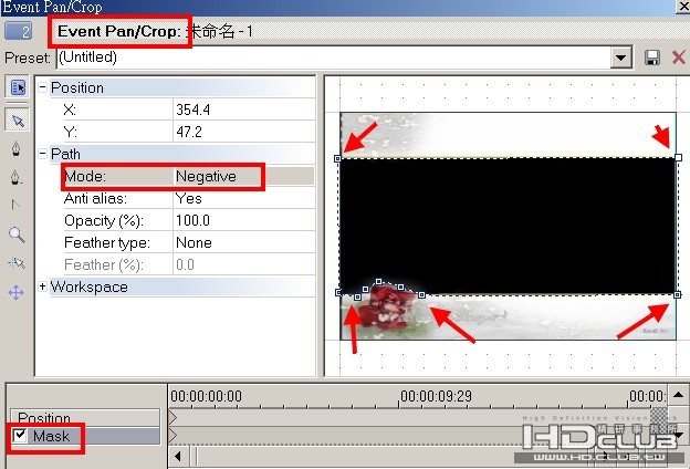

發表於 2008-3-27 14:43:39 | 顯示全部樓層
以Jerry-CO兄您所提的這個素材為例
如果要達到只把中間黑色部分key掉的效果
建議不必用子母軌合成
可以直接將上軌的素材畫個遮罩把黑色部分遮掉就ok了
發表於 2008-3-27 14:47:39 | 顯示全部樓層
出來的結果大概就是這樣
上下白色部分的細節不受影響
不過左下角花的部分因為遮罩沒畫得很仔細
有一點小瑕疵
僅供參考
