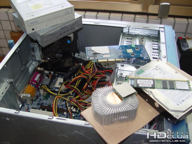

昨晚在大樓垃圾集中處  撿到PC主機
管理員說:丟棄人表示壞了
今早開機 果真沒反應

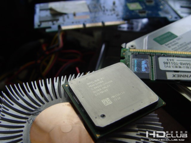

拆開 發現五臟俱全 但是都是灰塵
開始整理
並注意金手指清潔  晚一點報告結果
拆開清潔 發現五臟俱全
拆開清潔 發現五臟俱全
去除早已硬化的 散熱膏
去除早已硬化的 散熱膏

撿到的PC I2.8G 整理之後 OK了
我的舊電腦CPU風扇.顯示卡灰塵太多拆下來清 裝上去 開機電腦有在跑卻發現螢幕無法顯示該如何解決
晚一點報告結果
報告:
1.CPU散熱膏硬化  換新膏
2.顯示卡金手指 使用橡皮擦之後 有亂色影像.  再擦一次並確認卡緊   OK   一切正常了
