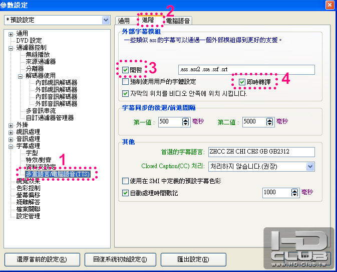

KMP的設定方式↓
打開播放器按F2 → 字幕處理 →  多重語言/電腦語音(TTS) → 進階
把開啟和即時轉譯打勾就好了
POT就不清楚了 有向量跟圖形顯示應該是那邊吧
