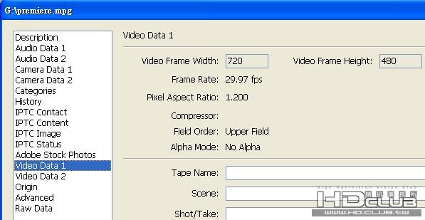

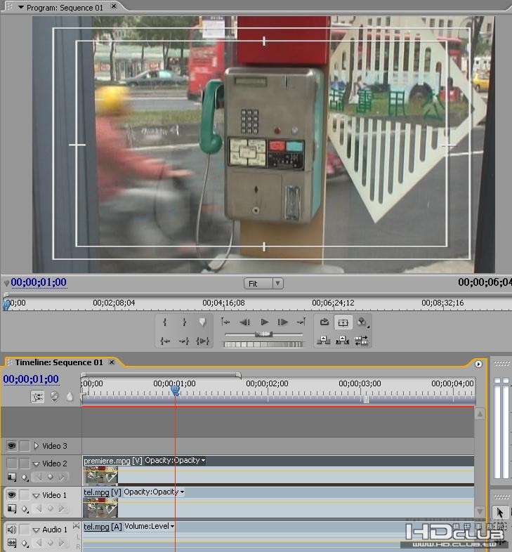

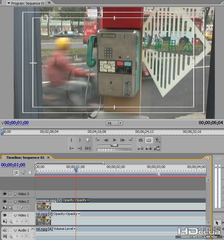

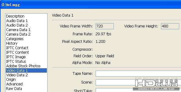

請問各位輸出後~~
動態的時候畫面(例如車子行逕)
會不會產生以下有類似殘影的狀況
原生        http://unit0083b.myweb.hinet.net/tel.mpg
premiere  http://unit0083b.myweb.hinet.net/premiere.mpg
我的機子是SR100
感覺經過PREMIERE輸出後有點殘影的感覺

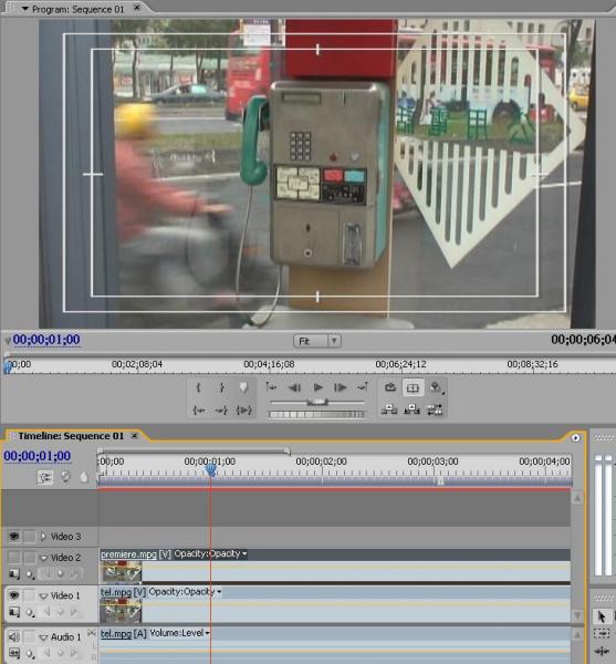

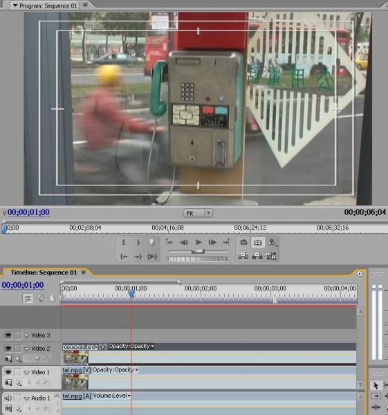

匯入premiere做個比較
實在看不出有多大的差別
PS:如果殘影是指動態模糊 . 那麼在快門1/60之下 . 物件快速移動 . 一定會出現"殘影"
PS2:您的來源格式是MPEG2 . 並不是剪輯的最佳格式 . 再轉MPEG2出去 . 畫質Lost更多
所以 . 應當是畫質更差了 . 造成殘影更多的視覺效果吧!!??
