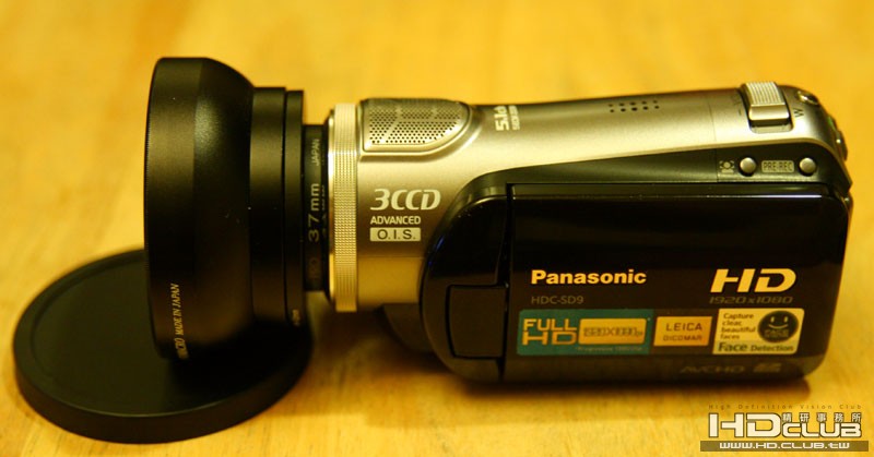

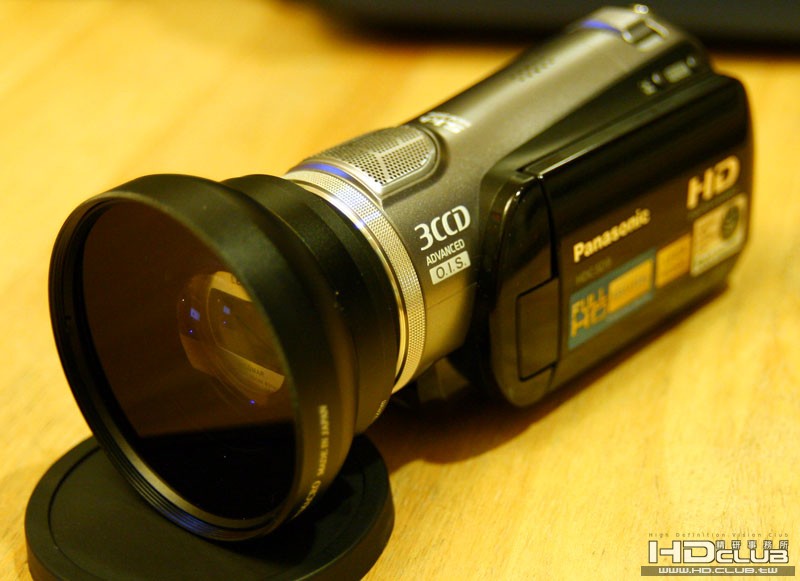

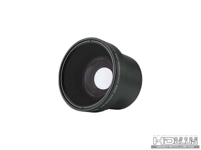

Panasonic HD9 / HS9 實體DIY 接廣角鏡頭
Thread : 52mm
step up adapter : 37 to 52 mm
Ratio : 0.45x, actual factor should be 0.65-0.7 because of centre area used.
[ 本帖最後由 Jason_tom 於 2008-4-5 11:54 編輯 ]

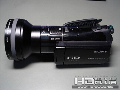

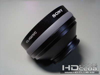

SONY HDR-CX7 DIY Wide lens adapter
VCL-HG0737C
37mm 專用 0.7倍廣角鏡頭高畫質/透光率

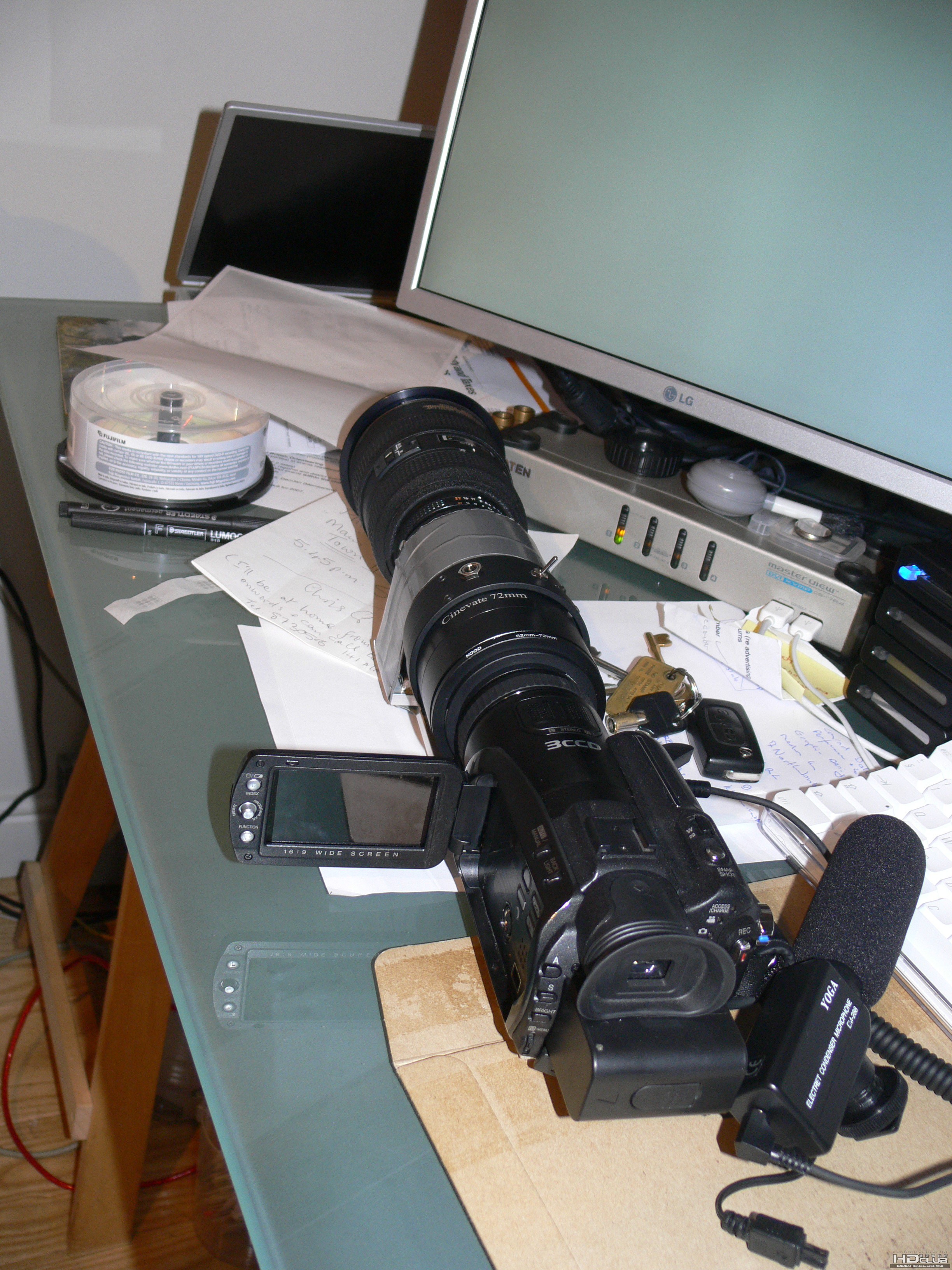

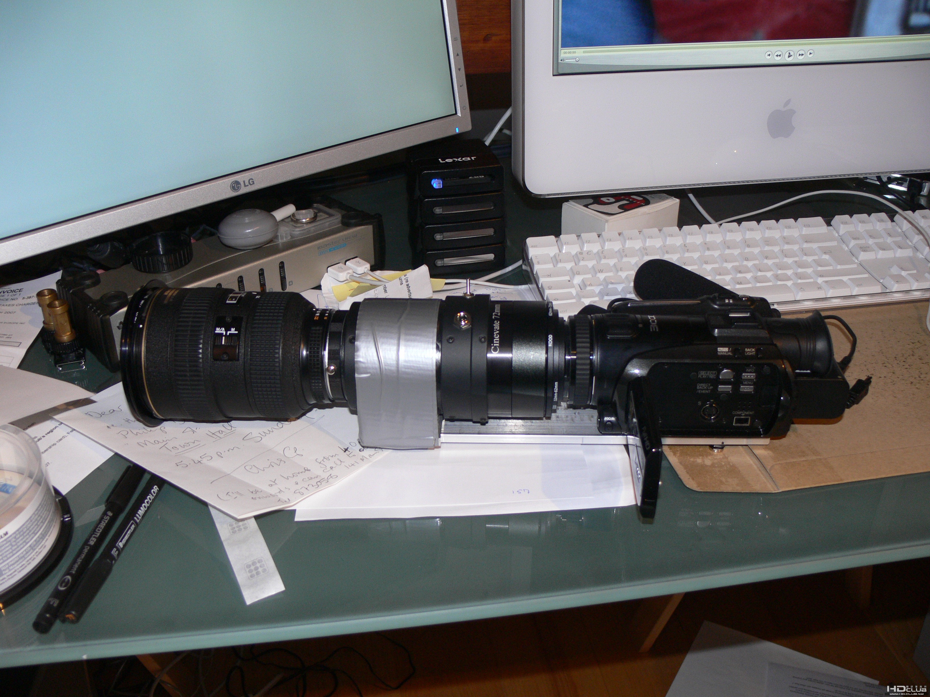

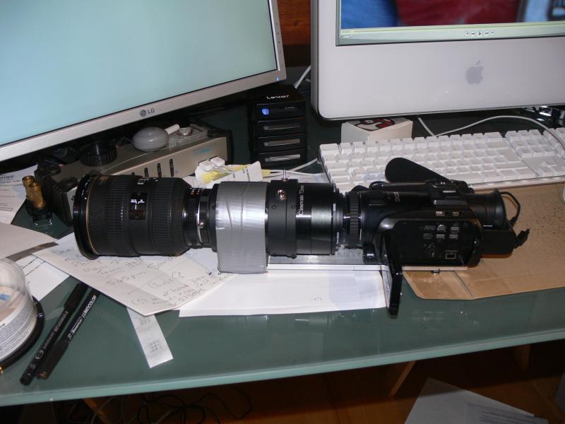

JVC GZ-HD7 + 35mm lens adapter
實際器材照片
拍攝效果

發表於 2008-9-5 13:32:46 | 顯示全部樓層
回復 #10 Jason_tom 的帖子
哇!這HD7的35轉接座是自製的嗎
還是市面上找的到現成的口徑46mm的轉接座??
 樓主| 發表於 2008-9-5 21:11:32 | 顯示全部樓層
不好意思幾個月前資料已經忘了在那裏找到國外資訊
台灣好像沒看過這款其實有興趣到專門賣這種35mm lens adapter看看
都可以用轉接頭。

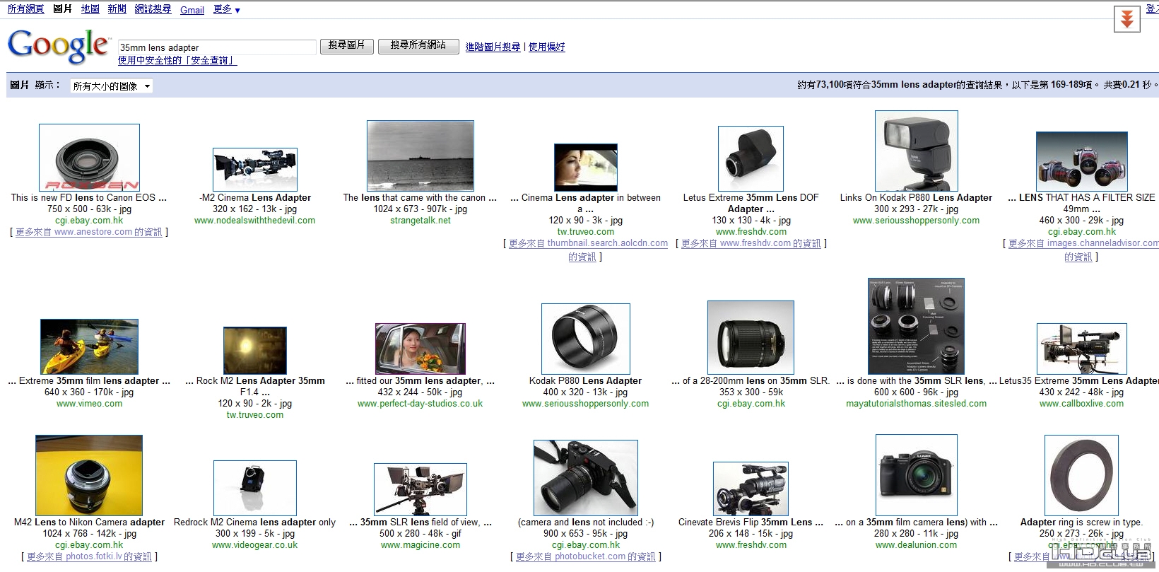

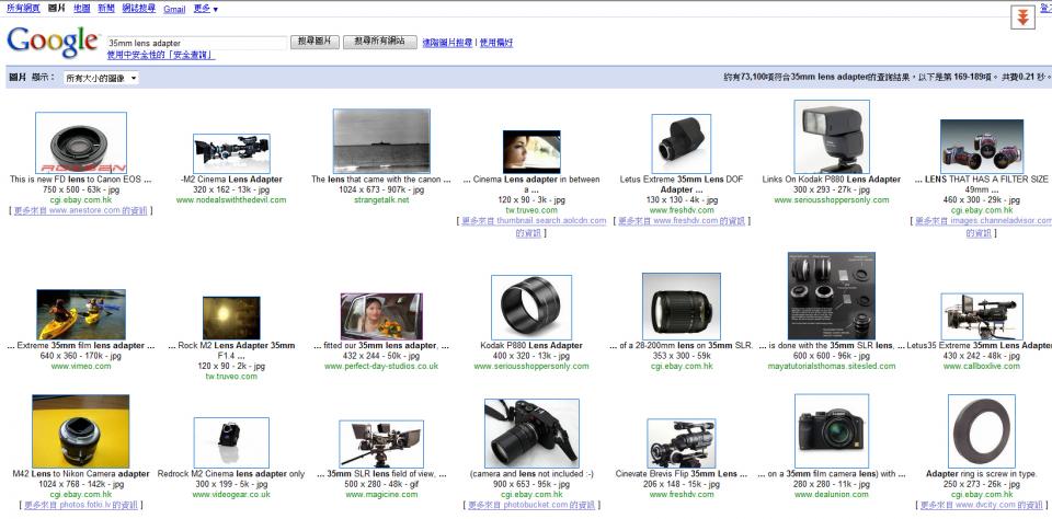

小機器拍起來有點像電影感覺, 好像看過是透過廣角鏡頭投射穿過霧面玻璃旋轉反射到鏡頭原理.....可能講錯
有興趣在Google key in "35mm lens adapter" 選擇圖片.
你會找到更多資訊!! HD1010 小機器也可以接35mm lens adapter!!
原帖由 lichun 於 2008-9-5 13:32 發表
哇!這HD7的35轉接座是自製的嗎
