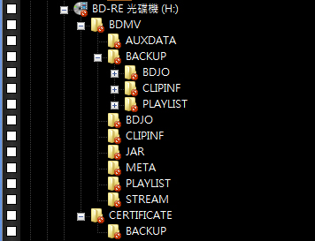

 樓主| 發表於 2011-2-14 17:01:10 | 顯示全部樓層
本文章最後由 getrouble 於 2011-2-15 16:12 編輯
4# KOBSS
補上 EDIUS 製作之 BD 結構~
少了土匪大說的 BDMV 裡的 > BACKUP > JAR 資料夾~
不知道可不可以續燒進去... 待成功、測試後回報~
另外回報是 Adobe Encore CS5 製作的藍光碟
BD 結構如下:
是完整的喔~
Edius 好像可以直燒目錄出來...
不過要再多一道功...
把目錄補上再另外燒進BD...
