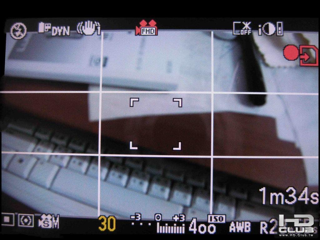

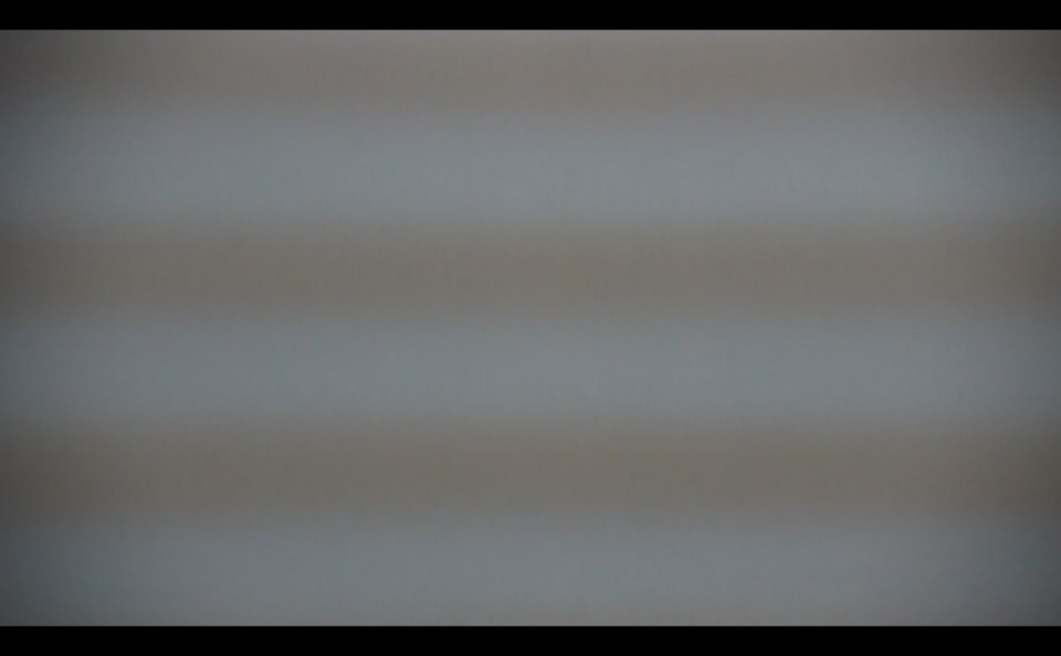

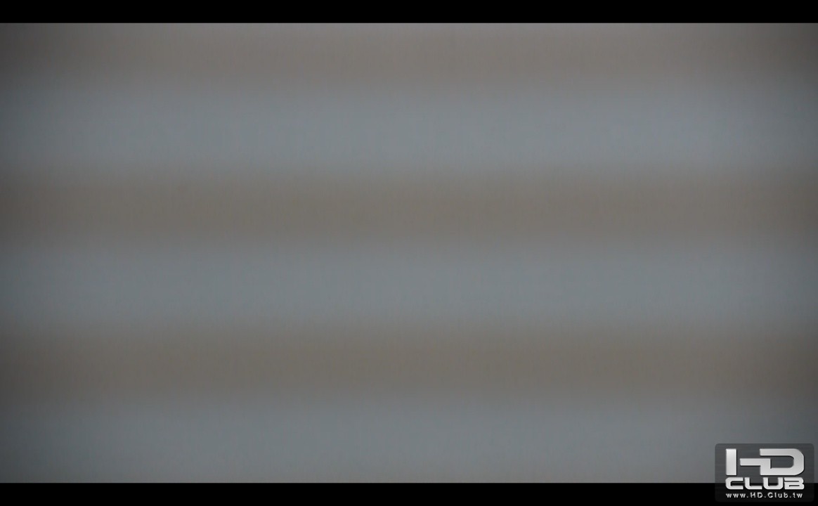

鏡頭是用14-140 AFC/AFS/MF都有已下情形
拍攝模式用AVCHD
會一直有橫條紋 像是掃描線的東西從螢幕上到下閃動
改成mpeg模式後雖然不會跑動
可是在純色背景下就很明顯的看出來
不知道這是設定上的問題嗎?

當快門速度快過非連續光源(如日光燈)的閃動頻率時,就會有這樣的現象
相同的設定,你拿去室外在日光底下拍白牆就會發現這現象不見了
在台灣,通常頻率是從60Hz起跳,所以快門速度小於等於 1/60 秒就可以改善這現象的發生
有些攝影機可以將快門設定為 ECS (Extended Clear Scan) 模式
直接用對頻率的方式避免掃描紋的產生

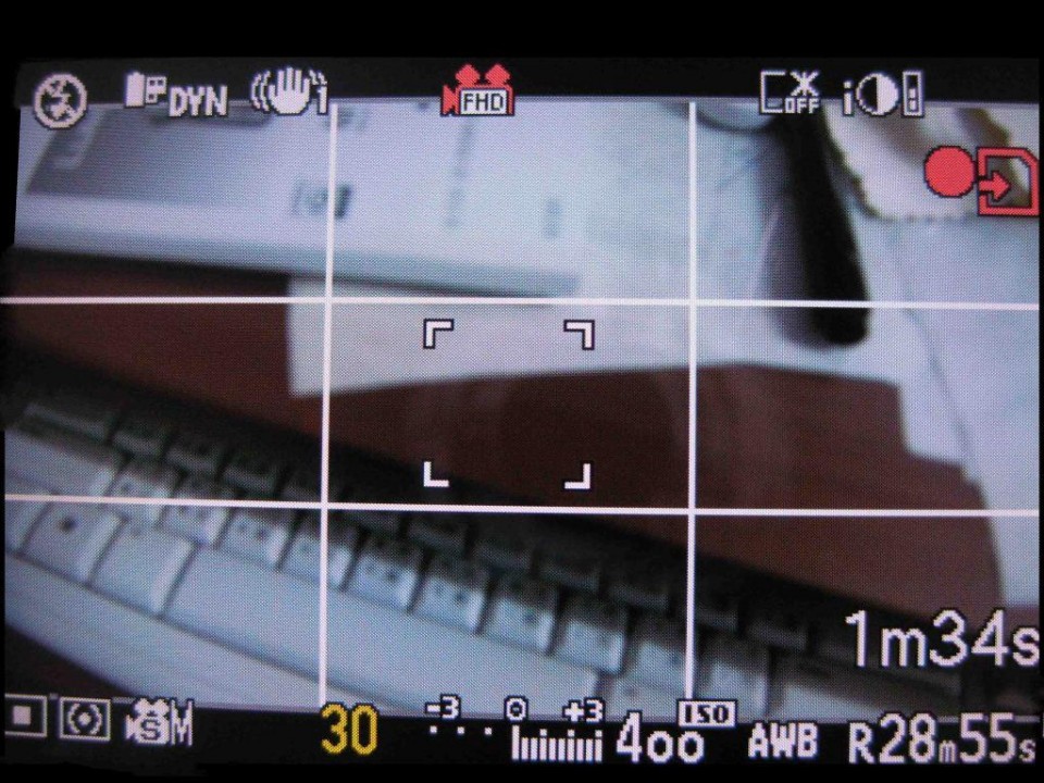

附上一張拍攝時的截圖(錄影模式)
再麻煩其他熟悉GH1的前輩提供可解決的設定

發表於 2011-2-14 04:47:30 | 顯示全部樓層
台灣是110V的電源
所以電燈的顯示頻率是60Hz
拍攝快門就要在1/60以上
如果低於這個快門速度就會出現你這樣拍攝的情況
拍攝單張照片的時候會很容易發現
錄製影片的時候 因為速度太快
所以會覺得影片一閃一閃的
去室外拍攝自然光的時候就不會有這種情形了
建議室內拍攝快門速度不要低於1/60
拿PAL格式的攝影機
室內拍攝快門速度不要低於1/50
就比較可以避免掉這個情形
可是你又是在台灣拍攝
所以快門速度請調整在1/100以上
就比較可以避免這樣的情形
發表於 2011-2-14 14:23:25 | 顯示全部樓層
大家都說中了, 還能補充什麼.
純粹就是日光燈管的閃爍頻率跟攝影機的影像擷取更新頻率不符合而已.
只要避開使用日光燈管來當照明補光.
要用冷光燈或鎢絲燈管來當照明用. 或用DC供應的燈具. 如果都沒有. 那就點蠟燭吧!
即使是使用NTSC的攝影機, 在NTSC的國家區域拍, 也是有機會出現這個現像.
通常是攝影機的自動快門啟動了. 變成1/100或更高的快門速度.
只要無法被60整除. 這個現像就會一直反覆出現.
在CCD的環境就是色溫會一直變暖又變冷, 再變暖又變冷.....
在CMOS的環境就是色溫會變成一條, 一直往上移動...一直往上移動....
Shutter(快門)的速度愈快, 變化的時間會更短. 愈容易發現.
Shutter 的速度愈慢, 變化的時間也會相對變慢, 不容易發現.
但是, 往往發現這個現像都是已經在後製了..
早期的觀景器(Viewfinder)是黑白的, 查覺不易, 現在都Color VF. 很容易就發現.

回馬克大:
錄影模式的快門最慢我只能調到30
用其他模式調25感覺還是會被限在30還是會有掃描線
不過主要拍攝對象是在戶外 所以影響算小

 樓主| 發表於 2011-2-17 13:04:04 | 顯示全部樓層
無意中發現把快門調到40後
在室內用AVCHD模式拍攝就看不到掃描紋了
有遇到同樣問題的可以試試一個一個調快門速度測試看看囉
