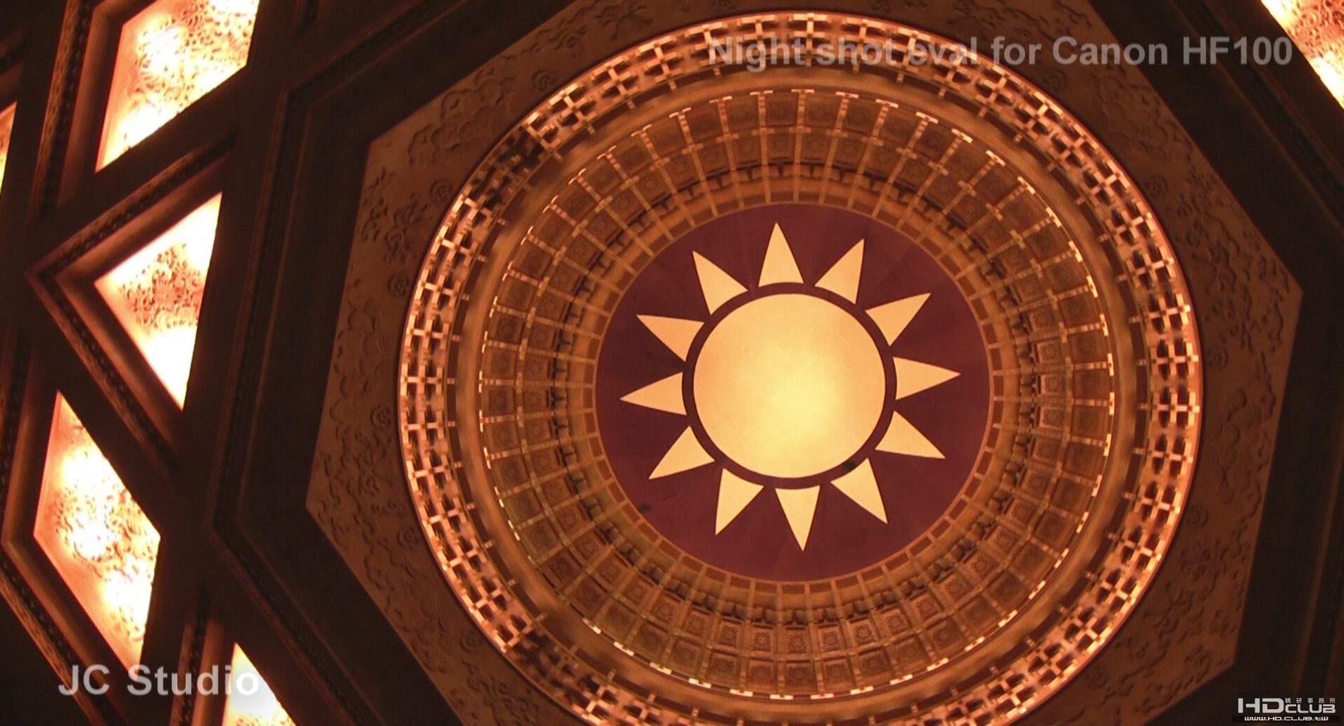

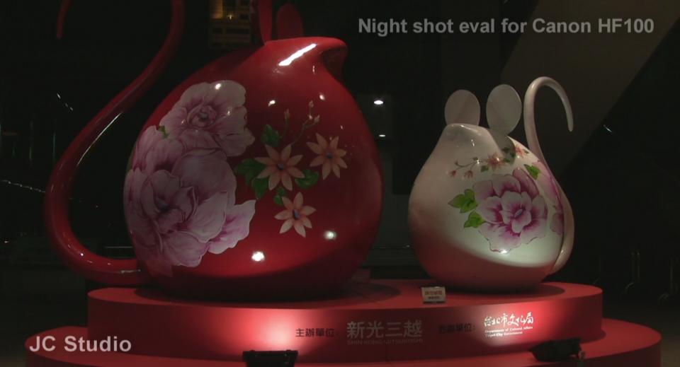

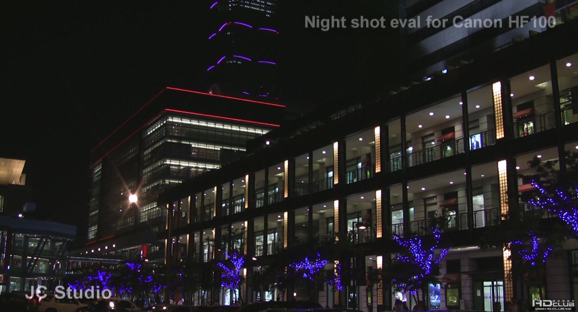

Canon 新機, HF-100, 1/3.2" single CMOS sensor,
1920x1080 full-HD pixel resolution, sensor size 更小了, 吃光是不是否更重? 低光雜訊是不是更難抑制? 昨日借來試拍一下, 大家可以參考一下:
操做同 Canon HG10, 好像少了AUTO mode, 只有 P mode or 沒 P mode,(it might be the Auto mode), 全程手動P mode or TV mode 拍攝, 1920x1080 30p or 60i (AVCHD) --> render 成MEPG2 M2t Format
點附件下載 Seednet ShareMe D/L URL, 解壓密碼為 www.hd.club.tw

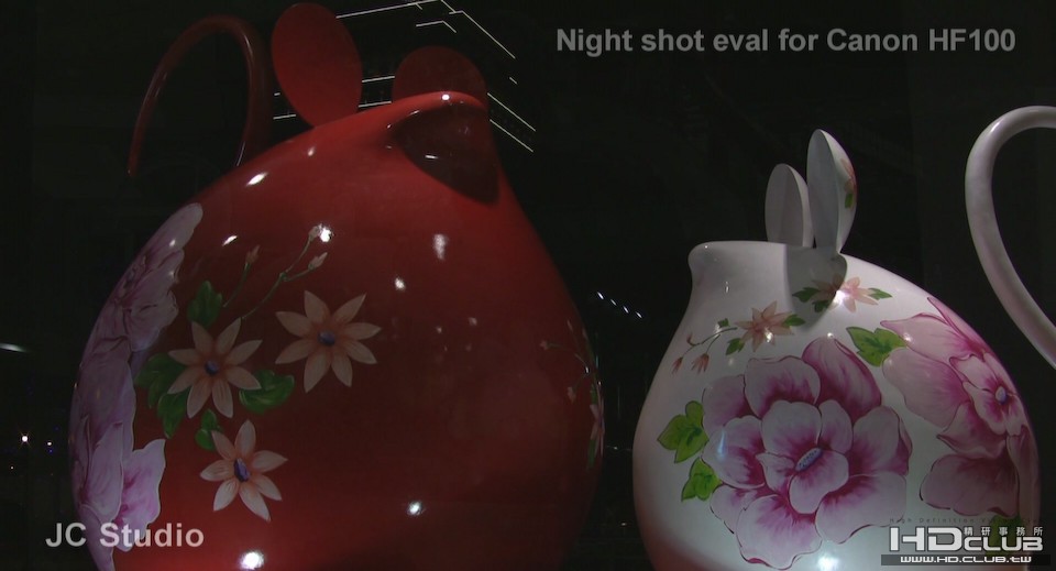

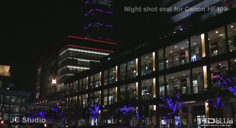

 樓主| 發表於 2008-4-8 13:09:21 | 顯示全部樓層
再貼上1920x1080 全景截圖數張 for youre referrence

發表於 2008-4-11 14:36:17 | 顯示全部樓層
您的運鏡真的相當熟練, 後製的音樂也很融合這段夜拍. 信義區的夜景與燈光真是十分漂亮.

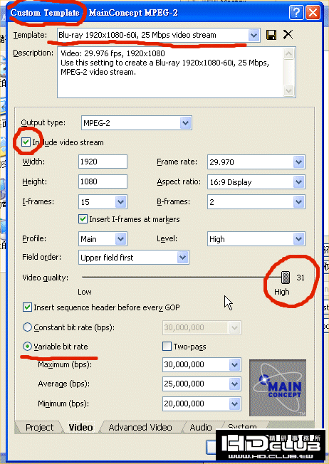

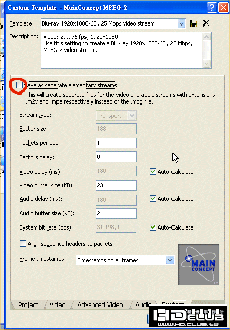

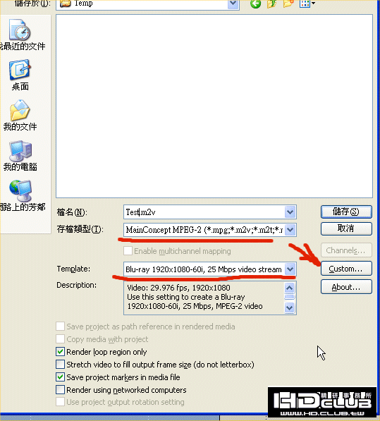

發表於 2008-4-18 11:27:50 | 顯示全部樓層
joewang2003兄你好:

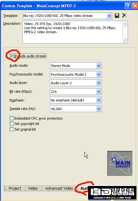

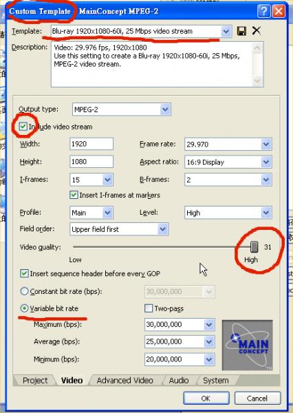

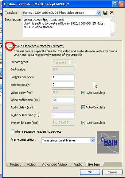

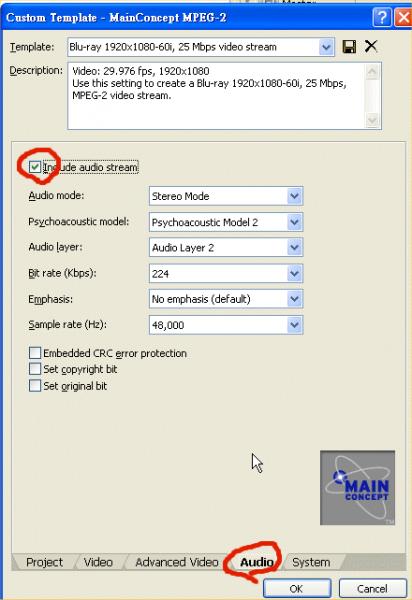

我也剛買了hf100,也用vegas轉了一些片段,主要是把一些零碎的片段合併起來,不過vegas只能轉成1440x1080,也就是1080i的m2t格式,轉成它所謂的blueray1920x1080,也就是1080p,卻只能有影像沒有聲音,我想hf100不是原生1920x1080的格式,要怎麼透過vegas轉成1920x1080的格式呢?
 樓主| 發表於 2008-4-18 12:40:13 | 顯示全部樓層
您在 用 Vegas Blu-Ray profile  render 時, 一定要進 advanced option 去勾選 including audio bitstream, 且寫入成單一 m2t package.
原帖由 myclie 於 2008-4-18 11:27 發表

發表於 2008-4-18 17:29:34 | 顯示全部樓層
謝謝joewang2003的熱心,還附上圖解,恍然大悟,目前大概只剩下vegas轉檔蠻粍時間就是了。
