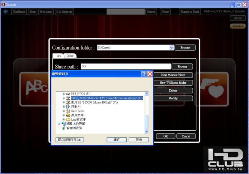

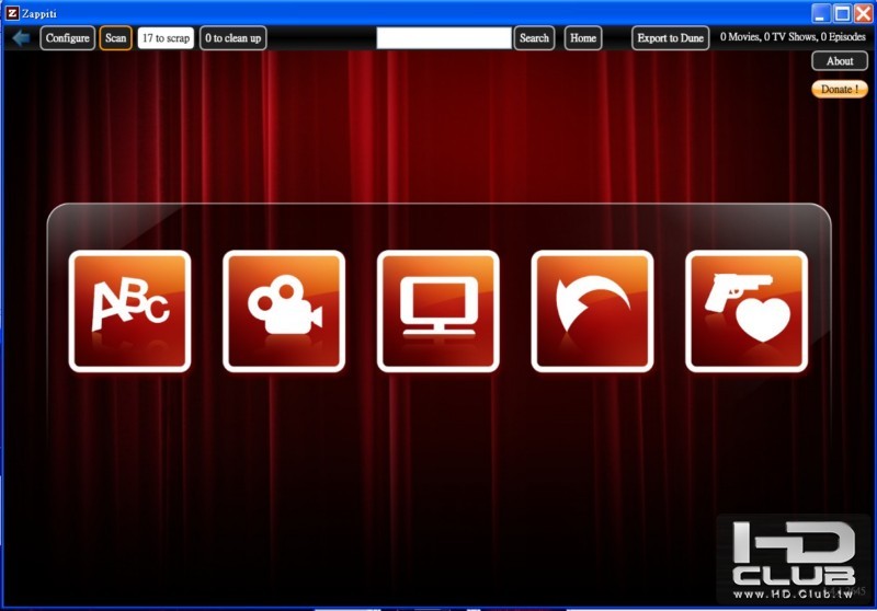

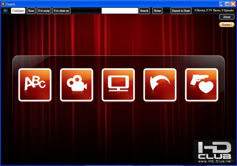

1.下載Zappiti軟體,安裝後啟動Zappiti。

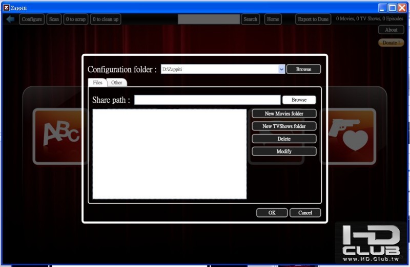

2.看到如下畫面後,選擇"configure"按鈕。

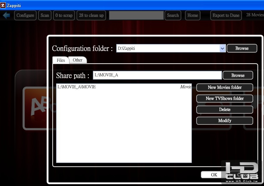

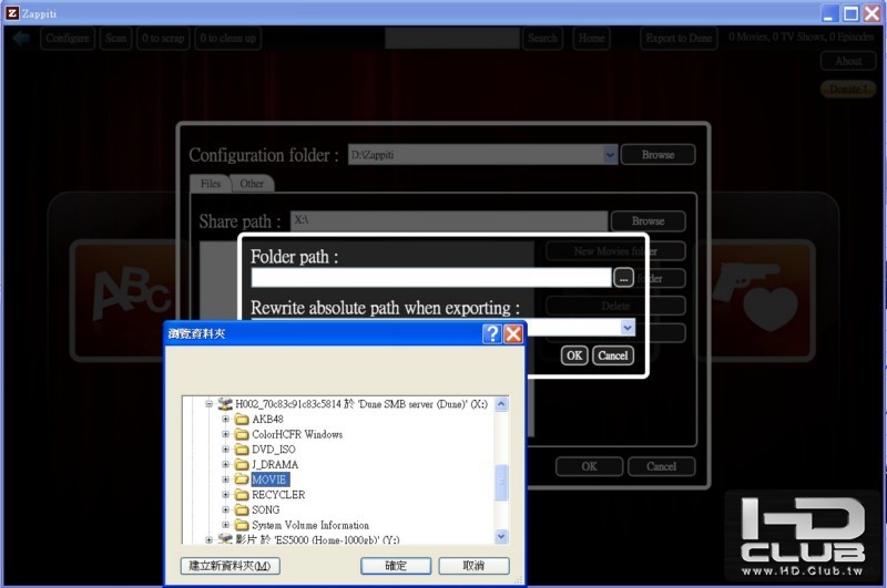

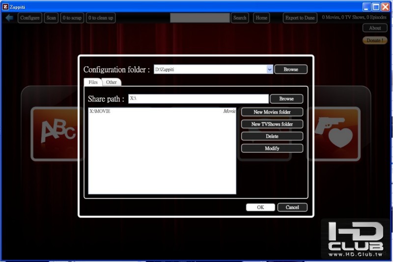

3.share path」指的是您要存放zappiti設定檔的地方(也是啟動ZAP海報的地方)。
New Movie folder」指的是您的電影影片檔目錄(一定要設定在「share path」的下一層)。
其他選項暫時用不到。
4.「share path」選擇硬碟或資料夾(將來要啟動zap的位置)。
5.選擇「New Movie folder」(存放電影檔的資料夾),一定要在「share path」的下一層。
6.選擇完畢後按「OK」,"configure"的設定就結束了。

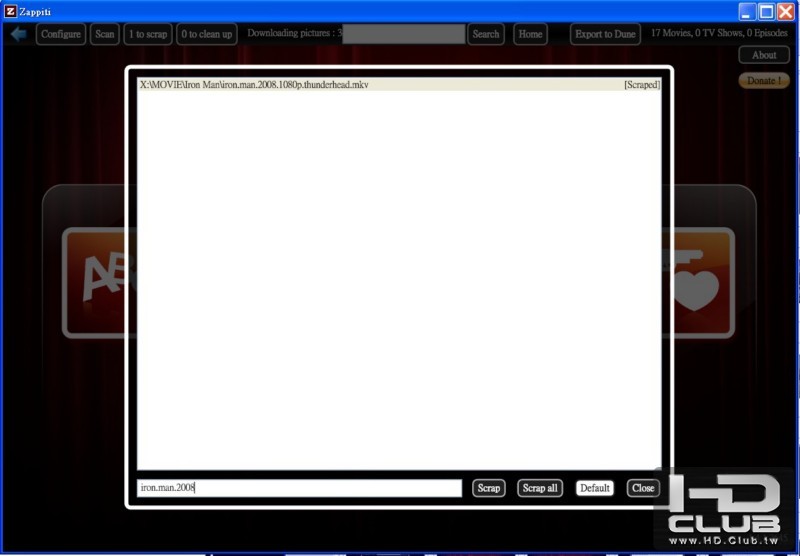

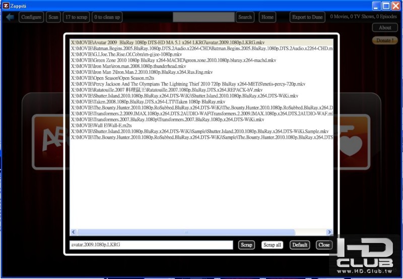

7."configure"結束後,就可以選擇"scan",然後右邊會出現找到的影片檔數量。接著按下"xx to scrap"

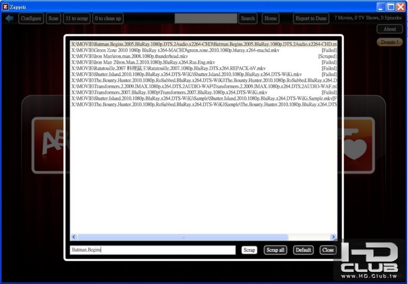

8.然後出現的是軟體找到的影片檔名稱清單,下面有四個按鈕。一開始可以按"Scrap all",然後軟體便會自動上網連上資料庫下載圖示與影片資訊。
9.有時候因為片名的關係(一定要是英文),軟體會抓不到。這時候可以選擇單一檔案,然後視窗最下面有文字列是可以讓您修改單一檔案的關鍵字,修改關鍵字後按"Scrap"便會重新進行搜尋。
10.有遇到仍然搜尋不到的情況,沒關係,先選取該檔後按下"Default",後面再修改。

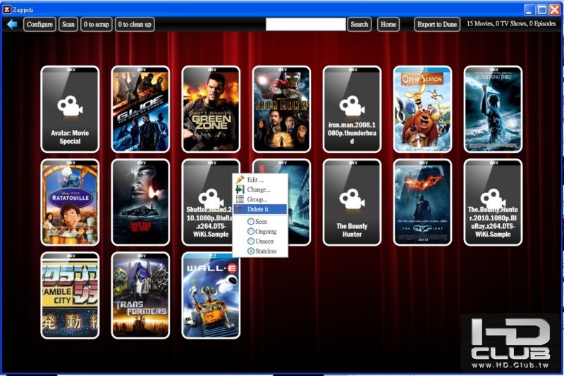

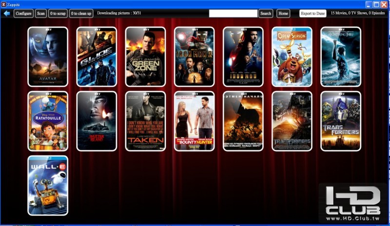

11.完成"scrap"作業後,由zap主畫面的第二個icon 「MOVIES」進入,便可看到海報牆。
此時若有抓錯(例如抓到SAMPLE檔)的情況可以刪除掉(不會刪除該影片)。

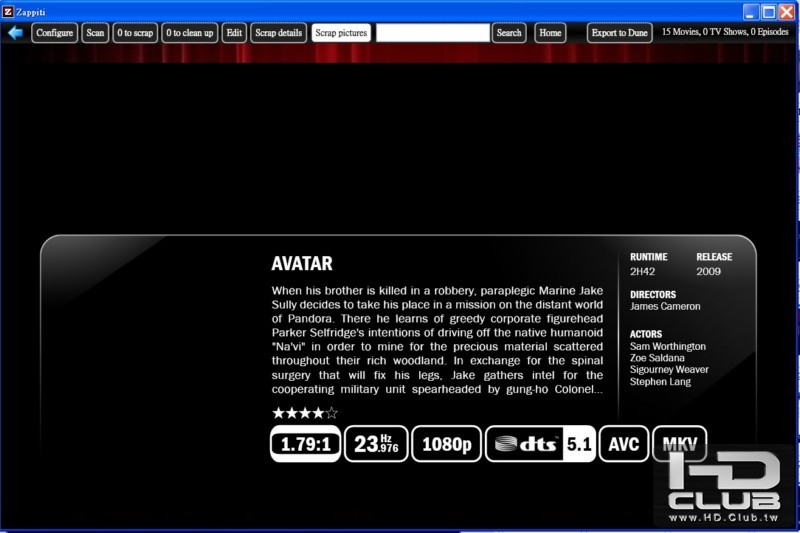

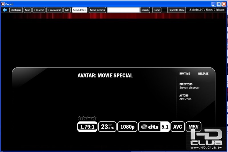

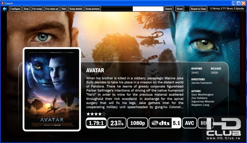

12.接著點選海報ICON,就可看到進一步的影片資訊。若像下圖這樣沒有抓到正確影片資訊/圖的情況,點進去後最上面有新的調整功能"scrap detail"跟"scrap picture"。EDIT功能暫不需要,除非您想要編輯進一步的影片分類與作TAG(在ZAP主畫面第五個圖案)。

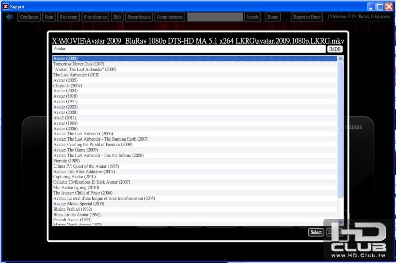

13.先點選"scrap detail",進去後會看到下列視窗。此時最上面的文字列可能與您的影片不符。
試著輸入該影片的正確片名(或是加上年份),然後點選右邊的IMDB,便會出現清單。
選擇一個正確的名稱後按"Select"。
14.成功後回到下列畫面,等軟體從網路資料庫抓到資訊後便會更新。接著是按下"scrap picture"來抓圖。

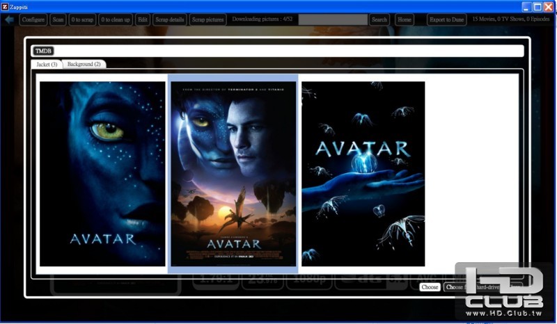

15.按下"scrap picture"後,軟體一樣會上網去找圖,我在使用的時候發覺圖抓的蠻慢的,若不想等待的話可以自已準備好圖片。
圖片有兩種,一個是主海報圖案,另一個是背景圖。選擇自已想要的圖案按下"choose"後便可以close視窗。

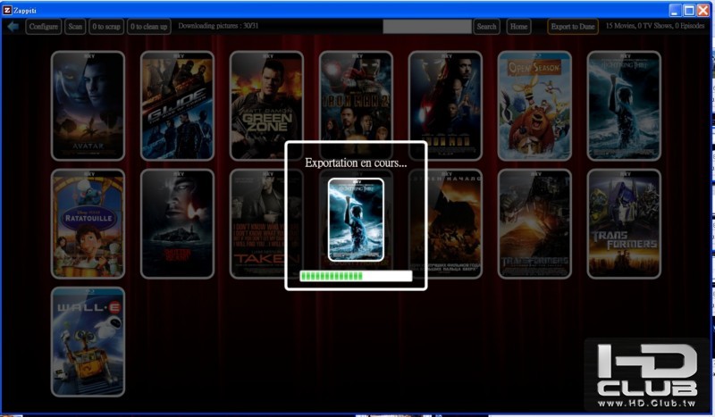

17.都完成後便可再看一下全部的圖示。確認完畢後便可按下視窗右上角的"Export to Dune"。
18.按下後,軟體便會開始進行處理,並在最前面所設定的「share path」路徑內建立zappiti資料夾。軟體跑完畢後便可退出軟體。

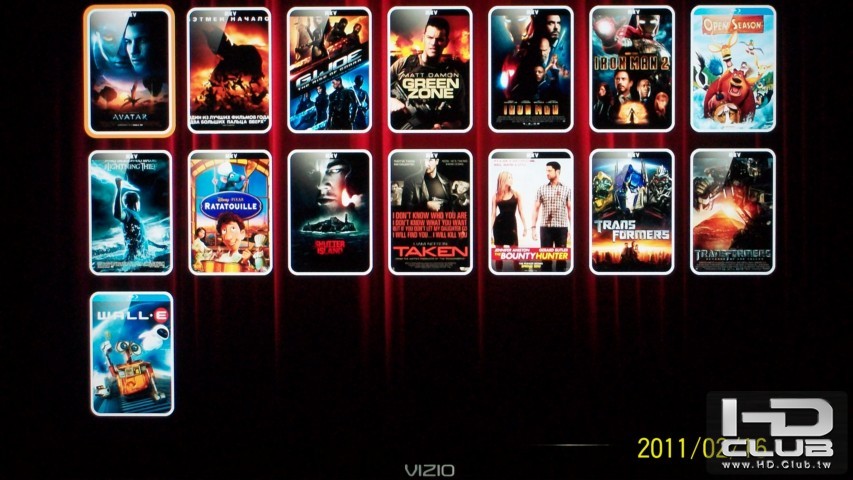

前面作業完畢後,您所選擇的「share patch」上便會多出2個資料夾。

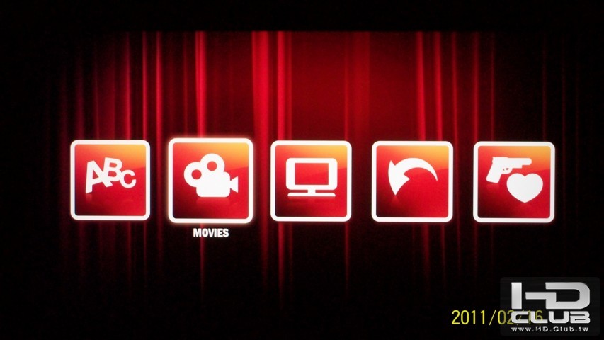

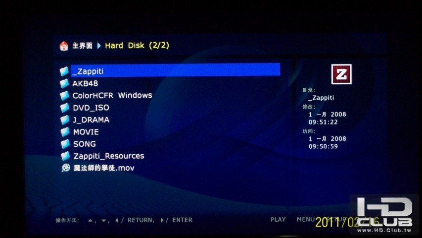

接著把這個裝有zappiti資料夾的硬碟裝上Dune,
開機後進入硬碟便會看到第一個「_zappiti」資料夾。
選擇資料夾按下遙控器上的"ENTER鍵"後便會進入zappiti主畫面。
然後從第二個圖示「MOVIES」進入。
進入後便可以看到海報牆,接著便可用方向鍵進行選擇然後看影片資料,然後看片。
都是按"ENTER鍵"來操作。
不過我在使用上有個問題是,進入影片資訊後並無法直接再觀看其他影片的資訊內容,
必須要先回到上一層(按"RETURN鍵"回到海報牆,才可以選擇其他的電影。

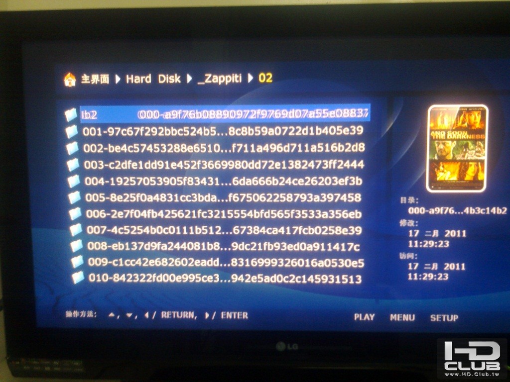

發表於 2011-2-17 22:05:22 | 顯示全部樓層

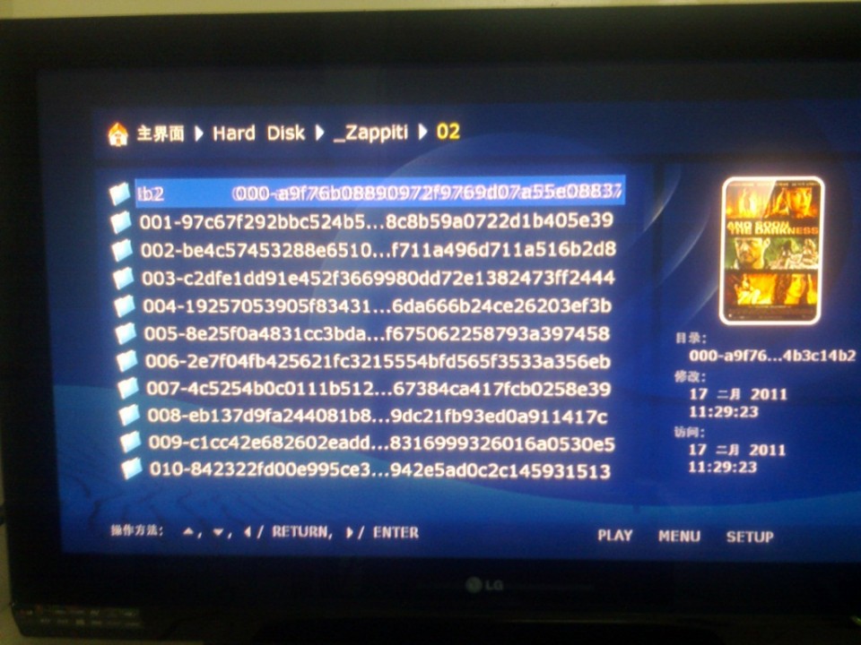

請教一下,小弟照L大的教程在電腦上完成設定,把硬碟置入DUNE內開機,進入 _Zappiti資料夾後原本應該是海報牆的畫面卻成了檔案瀏覽的畫面,另外再DUNE裡原來的MOVIE圖示變成了一個檔案夾的圖示,是不是哪裡沒設定好?
 樓主| 發表於 2011-2-18 00:37:37 | 顯示全部樓層
1890 ...
groomtw 發表於 2011-2-17 22:05
我是前兩天才開始使用這個軟體來製作海報牆,我沒遇到您這樣的情況,也不明白是什麼原因=.=
若無法解決的話,我會建議您先把該硬碟上所建立的Zappiti資料夾另外儲存起來。
然後刪除硬碟上的zappiti資料夾,重新跑一次zappiti,並且只製作一部電影海報。
完成後再放到dune上試試看結果如何。
若仍然不能成功的話,建議換一個zappiti版本試試看。
(在下載網頁有最新版跟之前的版本選擇)

groomtw 發表於 2011-2-18 07:01
我想到一件重要的事!!
您可能需要安裝system storage。
我在剛拿到max的時候,有發覺到部分功能是不能使用的,要等到我安裝system storage後才可以使用(例如在主畫面增加檔案或資料夾的圖示捷徑)。
建議您安裝system storage後,再試試看原本的zappiti海報功能。
system sotrage安裝方式:
沒記錯的話是要先準備一個"空白的SD卡或USB隨身碟",接上DUNE之後執行韌體更新。更新時DUNE會"偵測到有一個空白磁區",便會詢問您是否要拿來當作SYSTEM STORAGE使用,確認的話便會進行格式化、安裝等程序。
發表於 2011-2-18 21:38:18 | 顯示全部樓層
我想到一件重要的事!!
建議您安裝sy ...
len1978 發表於 2011-2-18 08:04
終於成功了, 不是system storage的問題,應該是在最後Export to Dune的時候出了問題,謝謝len1978大的幫忙!

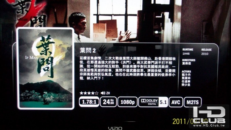

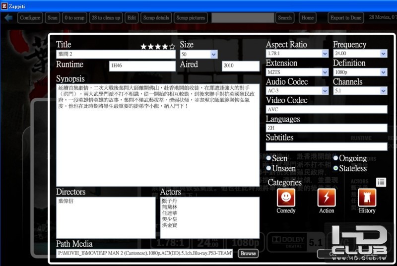

本文章最後由 len1978 於 2011-3-11 21:17 編輯
介紹:中文影片資訊編輯方式
在前面的教學文章,利用zappiti軟體可以自動下載影片英文資訊。
如果是中文影片的話就無法自動下載,但可以自行編輯。
以葉問2這部電影為例:
在教學中的第12點,進行影片資訊/圖片下載的頁面中,視窗最上方有一個"Edit"選項,點進去後可以進行各種資訊的編輯。個人是只選擇影片介紹、導演與演員的欄位作修改。
中文影片資訊可以參考一些知名的電影網站例如
【開眼電影網】或是
【觸電網】等。
圖片的話也是要自已上網找,然後另存到自已的硬碟(因為自選影片只能從硬碟裡面抓)。
完成後按OK就行了。

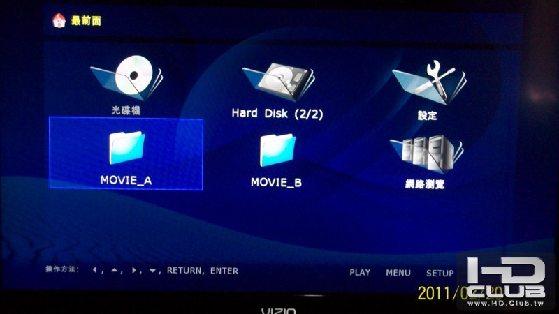

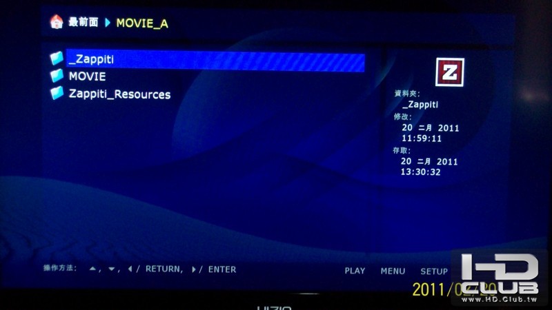

我最後的製作結果如下:

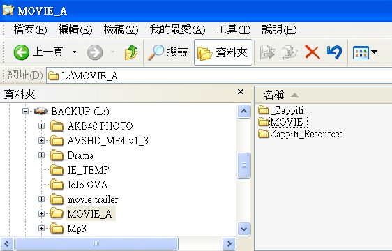

其中MOVIE_A是我第一個網路硬碟內的電影資料夾,MOVIE_B是我第二個網路硬碟內的電影資料夾。裡面都有我建立的「_Zappiti」資料夾,對著資料夾按"ENTER鍵"就可以選擇該網路硬碟內的電影海報。
設定方式:
1.如果要達到像我說的效果,首先要先在自已的網路硬碟設定一個資料夾「MOVIE_A」,然後再「MOVIE_A」資料夾裡面建立一個下一層資料夾叫「MOVIE」,接著把所有影片放到這個「MOVIE」資料夾內。
2.然後在原教學第4點「share path」選擇「MOVIE_A」資料夾;第五點「New Movie folder」選擇「MOVIE_A」下一層的「MOVIE」資料夾。
路行設定結束後便可繼續製作海報,完成後在網路資料夾內的「MOVIE_A」底下會多出2個Zappiti資料夾。
接著回到DUNE主機,進入網路資料夾後把「MOVIE_A」加入到主畫面捷徑後就完成了。
若還有第二個、第三個...等電影網路資料夾的需求,就依次在各網路資料夾內新增MOVIE_B、MOVIE_C等資料夾,然後一樣跑流程來製作海報就ok了。
