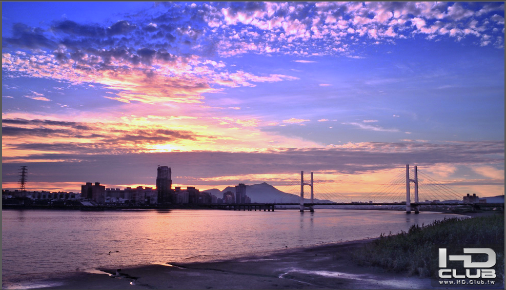

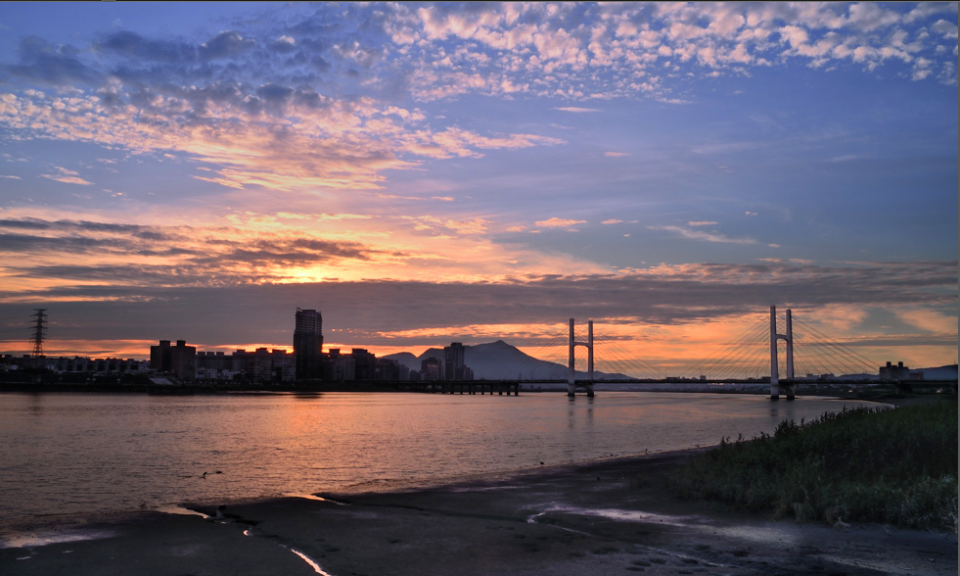

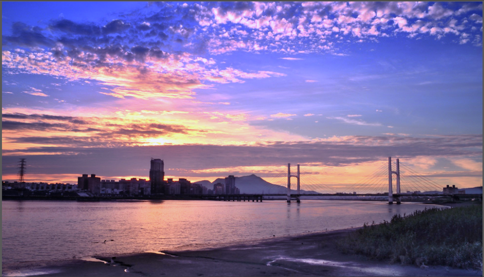

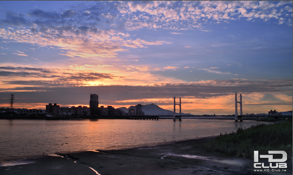

Magic Bullet系列有
Colorista 2, Looks, Mojo,都是不錯的調色軟體
Magic Bullet Looks提供了很多現成模板可以使用,只須拖曳至素材即可
所有的濾鏡都可以自由搭配,只要你懂得濾鏡的功能,就可以自由發揮
至於如何取得,Google一下就很明瞭了
以下是套用濾鏡效果示範
1.無濾鏡
2.添加濾鏡
發表於 2011-12-8 02:49:39 | 顯示全部樓層

修圖前
修圖後
