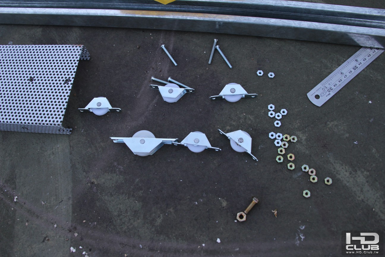

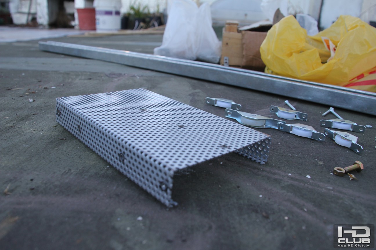

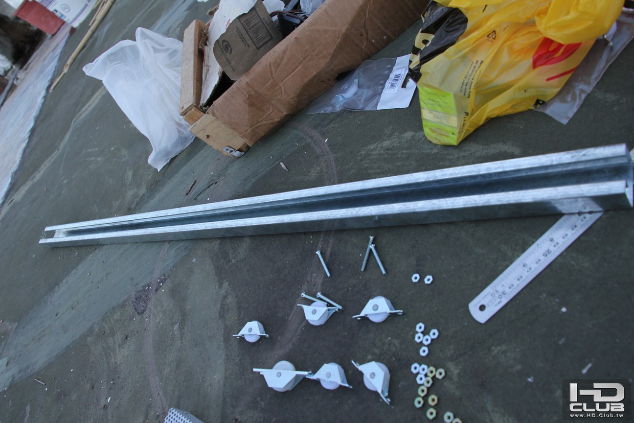

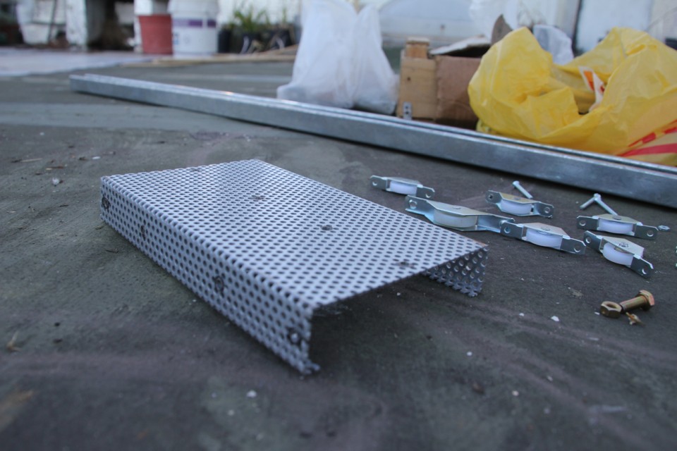

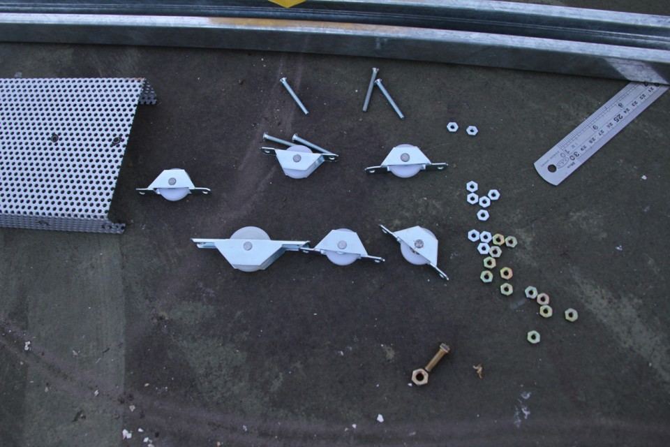

買回來的東西有:
一些的輪子,共8個小的一個大的,原本應該要買二個大的做底輪用的
還有一些螺絲跟螺絲帽 (這個就不能買剛剛好,一定要多買一點,要不然就像我得再跑來跑去)
再來就是底座,在家裡找到的,原本是店裡面的手錶展示座,剛剛好派上用場,材質也不錯,是鐵的

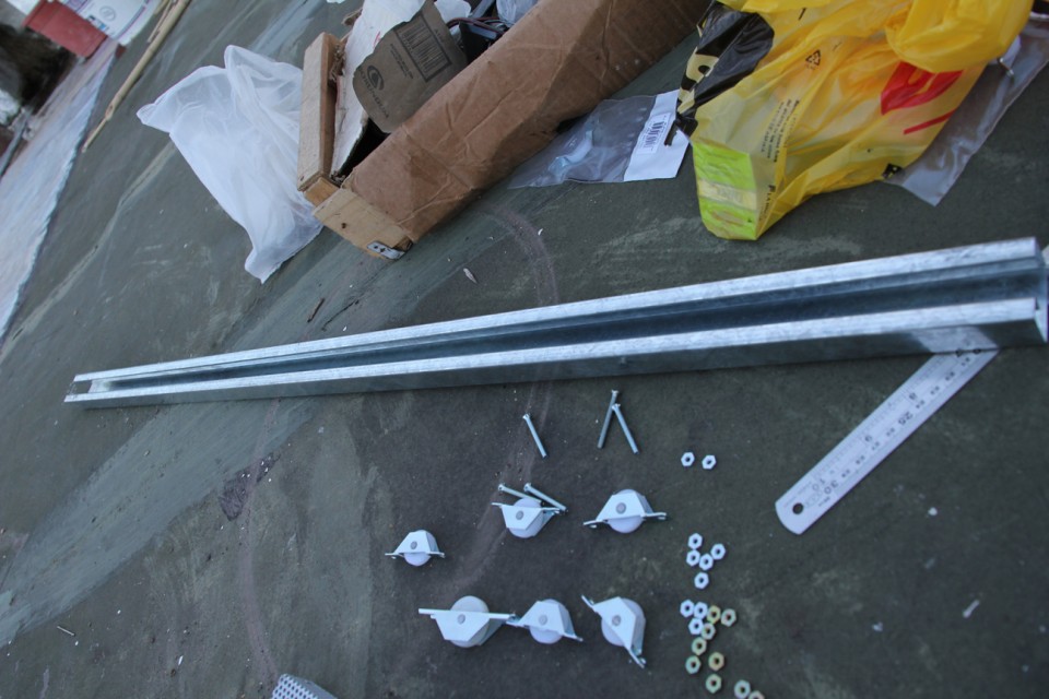

一個軌道,原本好像是用來裝電線用的,不太清楚這個軌道的原本用途,不過還不會算太貴,材質也很不錯,鍍鋅的

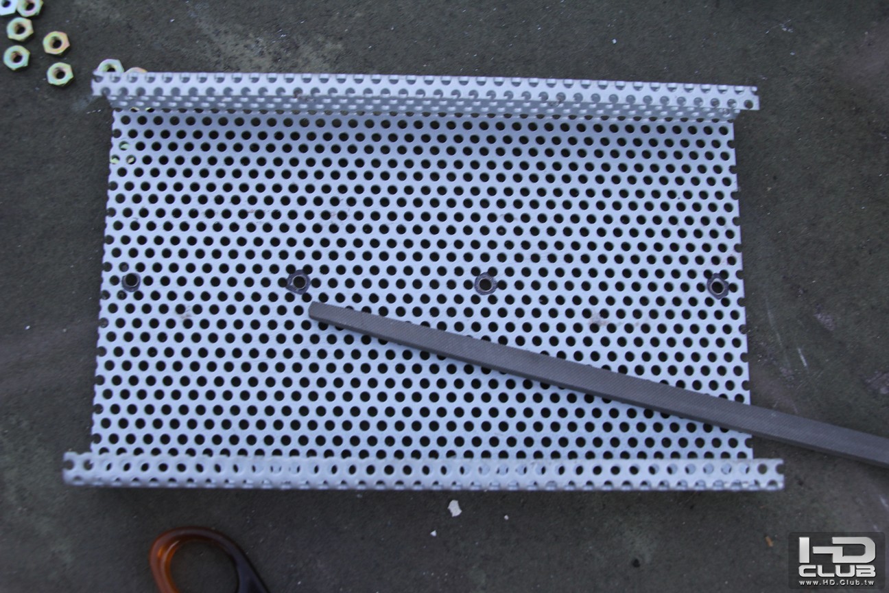

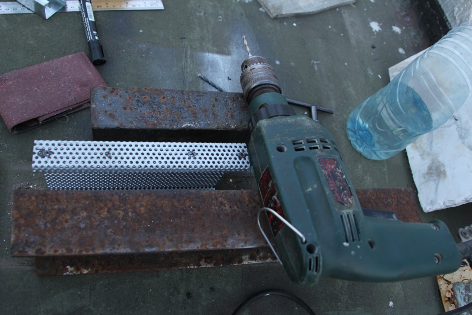

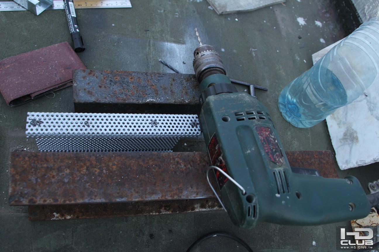

先量好輪子的間距,好來鑽洞~~

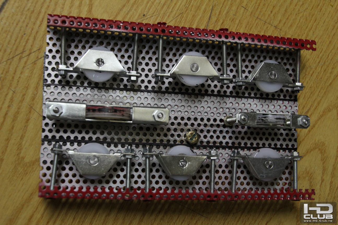

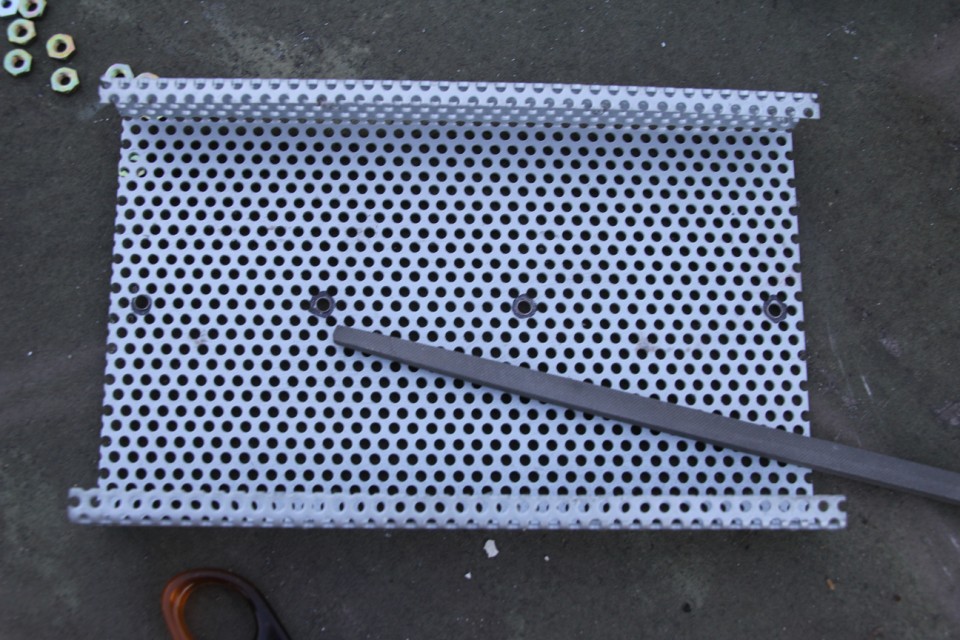

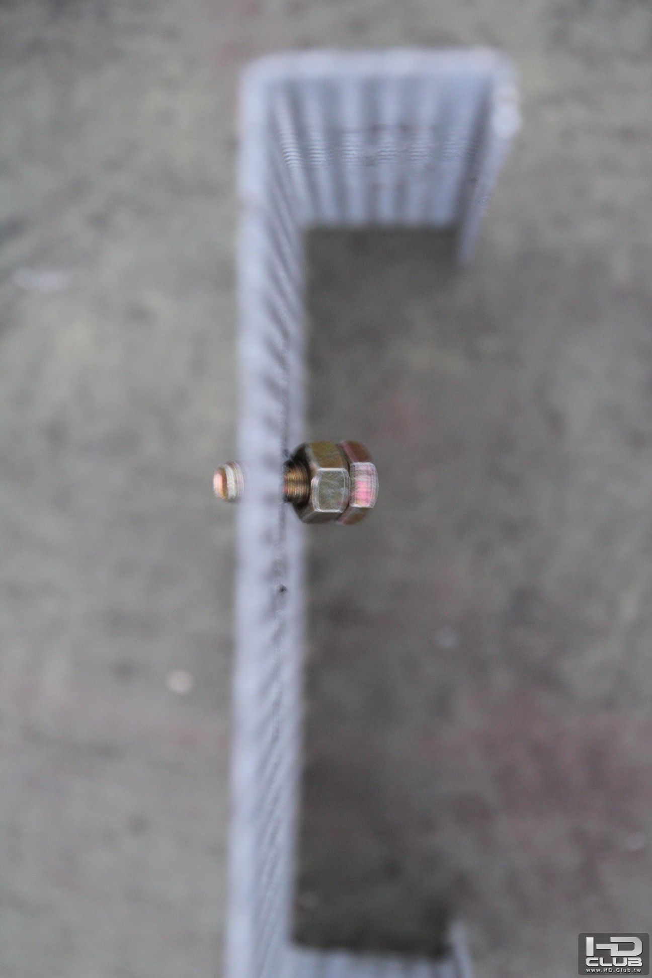

側邊也要鑽洞
也不能忘了裝相機要用的孔

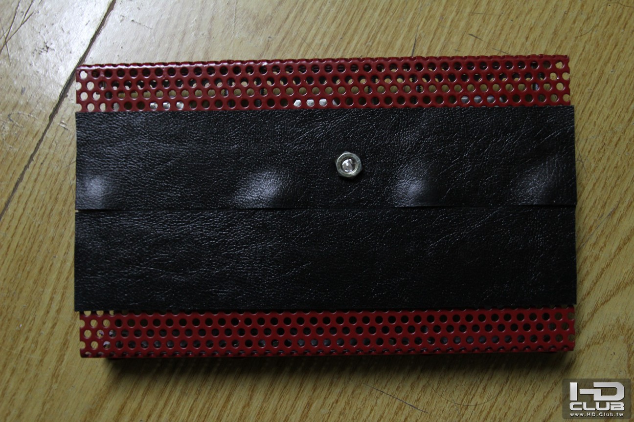

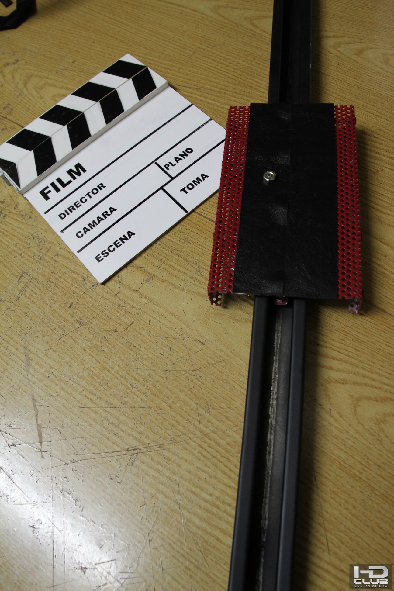

全部裝起來後,再加上漆就像這樣子~ 要耐心的調整輪子的高度,這樣才剛剛好裝上軌道而不會晃動

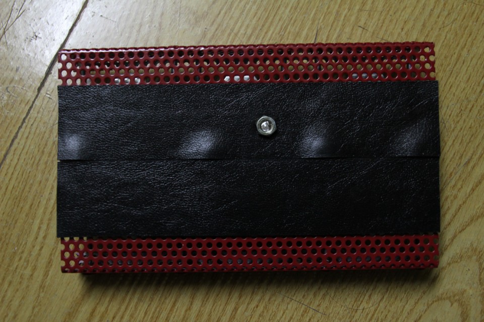

上面再加上保護皮,才不會傷到相機~

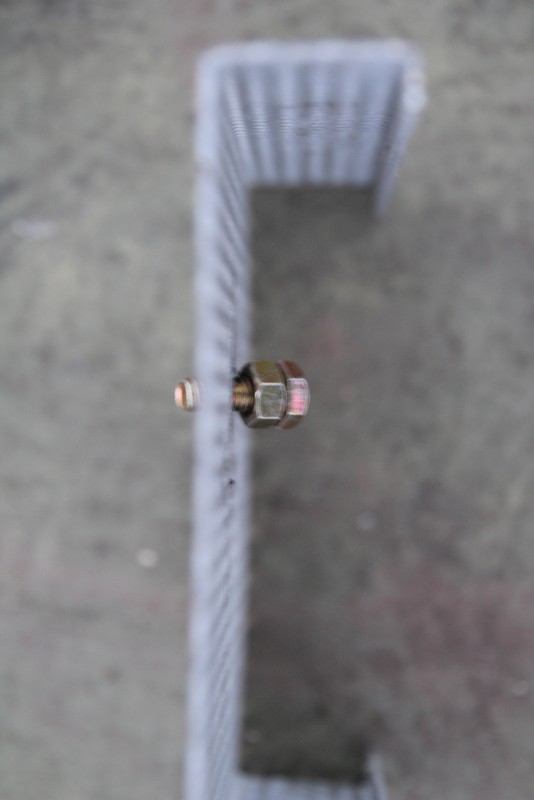

放上螺絲後再放上螺絲帽才不會不見,要裝上相機時再把螺絲帽拿下來

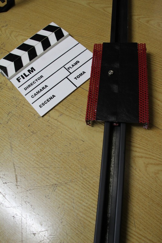

滑軌也上了漆,不過當初一個很重要的步驟…就是用沙紙把表面磨乾淨… T_T 漆反而不均勻而且還很容易刮掉

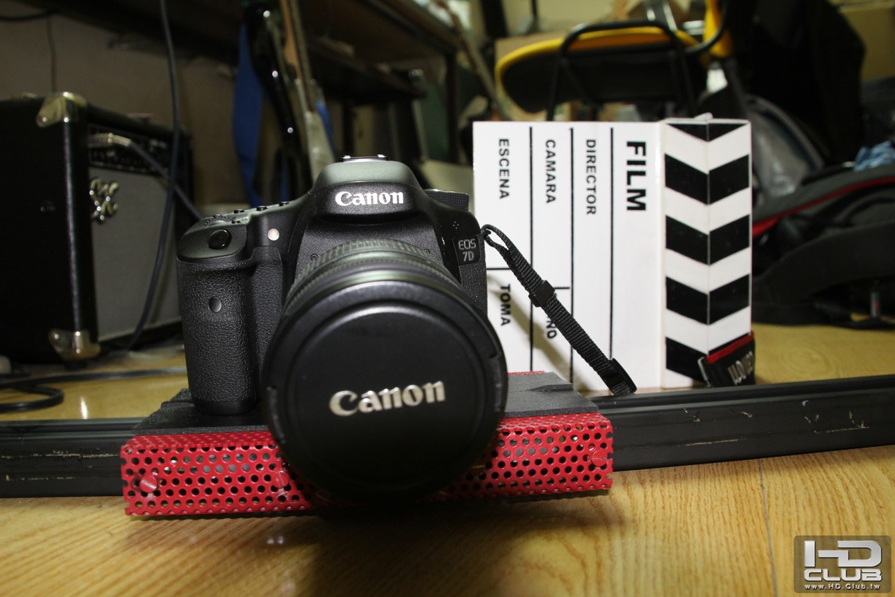

放上7D就感覺不同了,好像有比較高級一些? (當然是7D的功勞啊)

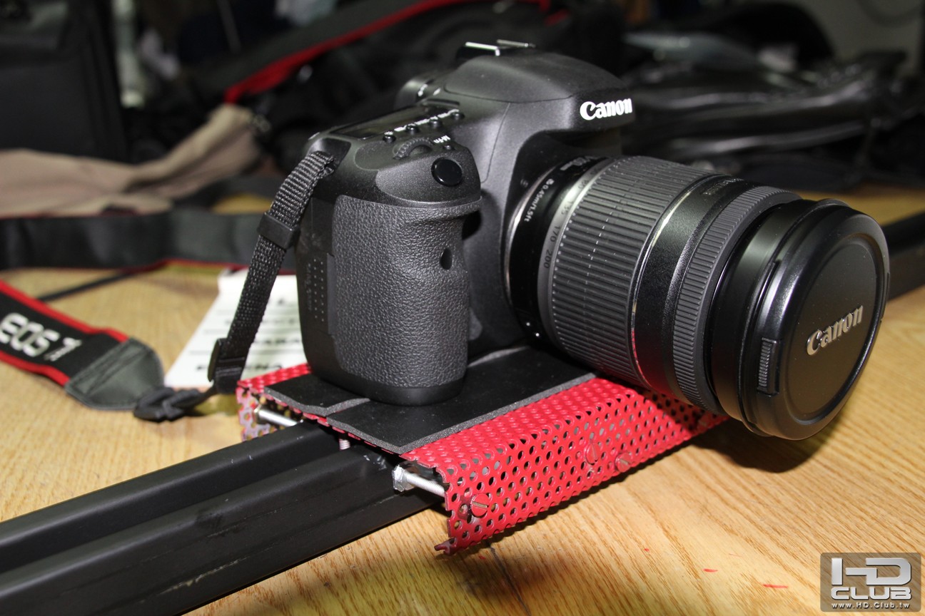

做完之後當然是放在三腳架上,不過三腳架不在家,現在還不能正式的試。也是有試過一下,效果還不錯,滑的不是很順就是了,因為輪子的關係,品質不是很好,好像原本就是用來做抽屜用的輪子...
會有點晃就是了,不過好好用手固定是ok的啦
初期試了一下在相機上看起來還不錯,接下來得放在大螢幕上看看有沒有晃的很嚴重... 在相機的螢幕上看起來是沒有很大的浮動...
