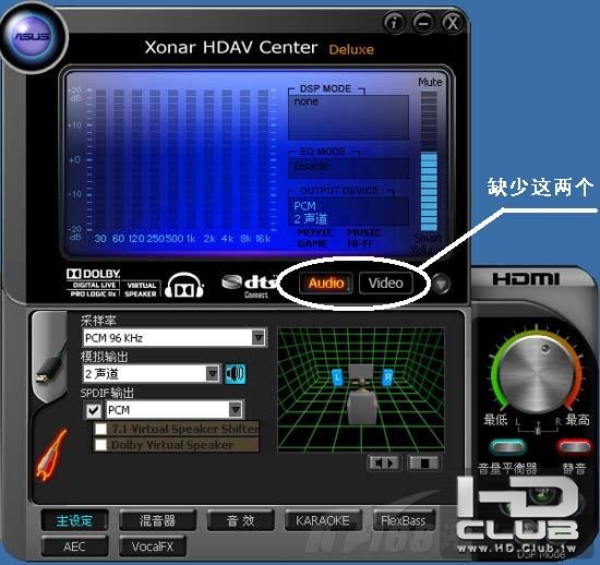

2. Xonar HDAV Center问题:
  网上看到人家的Xonar HDAV Center界面频谱显示下方DOLBY、DTS logo右边有AUDIO和VIDEO按钮,我的为何没有?如下图中的两个按钮:

2去官網下載公用程式GamerOSD & Splendid看看 應該就有了

2.使用POTPLAYER 搭FFDSHOW , 置頂裡L版主XBMC內的POTPLAYER搭ASUS1.3音卡可設類比7.1(要調整)
3.GamerOSD & Splendid不需要 , 那個反而會劣化顯示卡的畫質 , 何況您接類比應該用不到ASUS1.3的HDMI吧 , 沒顯示AUDIO/VIDEO反而是OK的
