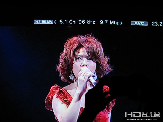

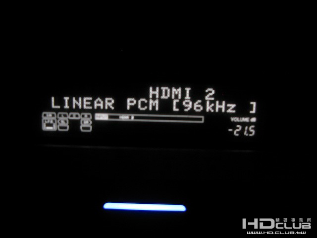

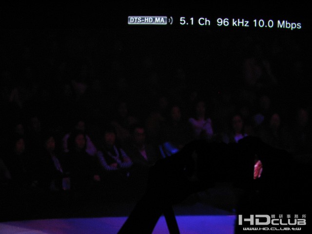

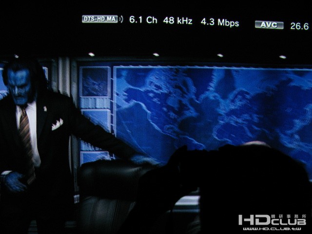

PS3 + its new firmware v2.30 + PCM Audio output ===> 終於讓我的非次世代 amp (Sony-7100), 也可聆聽到 DTS-HD MA lossless compression 音效的震撼, 蔡琴演唱會原本只能聽到 LPCM 48K, 現在透過PS3, 可欣賞到 96k, 用DTS-HD BD demo 片之 7.1ch/48k, 其audio stream bit rate 更可高達 12Mbps.
蔡琴演唱會現在在 DTS-HD MA mode加持下, 音樂有如 SACD般, 細節全出來了, 音場更深更黑,
~~~~~~~~~爽度100啦
~~~~PS3 真是超值

 樓主| 發表於 2008-4-18 19:54:05 | 顯示全部樓層
可是LPCM 只有48Kbps, 小弟我認為還是amp 的關係
我是用 SONY STR DA7100 ES., 它是 HDMI 1.1 確也support LPCM upto 96kbps, 5.1ch
