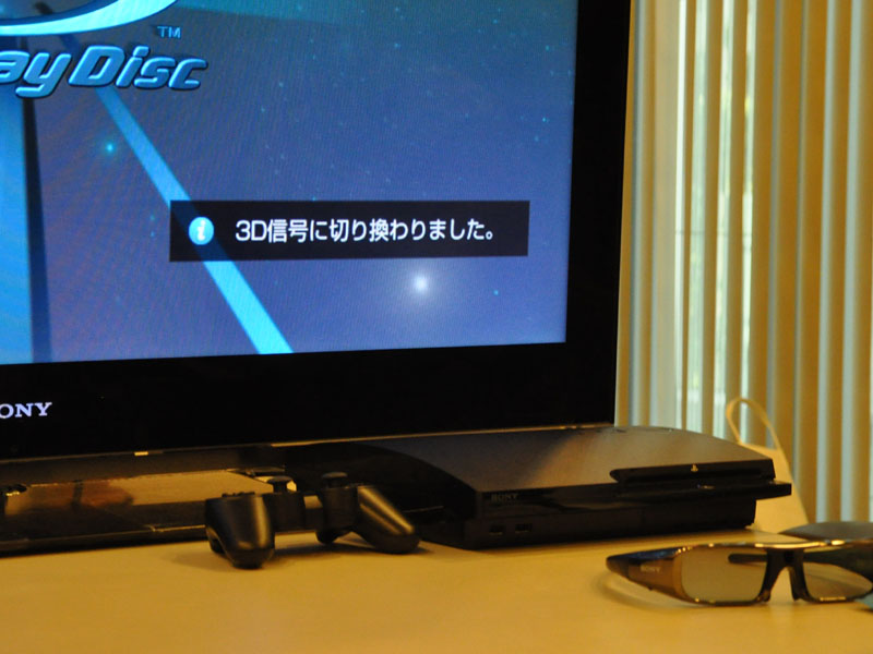

3D播放开始后,向电视机发送切换到3D的命令,切换显示模式。

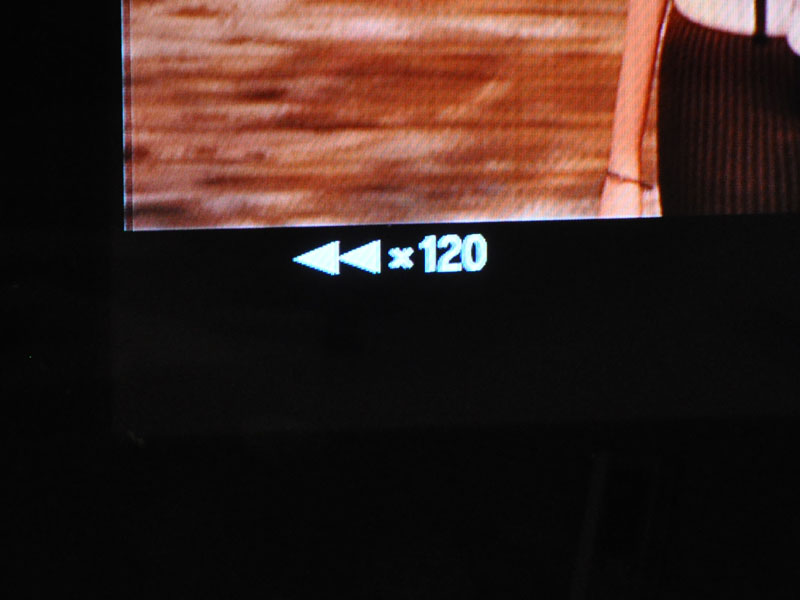

120倍速倒放时的显示。画面模糊是因为正在“3D显示”。是显示在图像的靠近你,最前面的。
丰田:在这个意义上说,SPU(译者注:Synergistic Processing Unit,Cell的协处理单元)的调整是花了很大精力的。由于我们是做软件,觉得应该已释放出了它的相当大的潜力了。

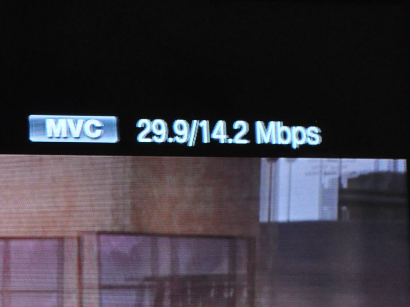

三上:操作画面是的一个重大变化就是,主、辅视频流的码率在画面上分开显示了。
码率显示,主、辅视频流的码率两者都显示了
记者:如果查看状态的话,画面感觉就像飞出来一样。)
小川:是故意设置成这样的,把一块板树在那里,图像好像在板的那边的那种感觉。
三上:但是,(在按△)弹出控制面板时,内容(视频)部分改成2D显示。
縣:根据显示内容不同,这个部分可能突出于图像,也可能相互重叠。看起来就非常累,操作也变得困难,因此故意做成这样子的。只有作为操作对象的控制面板是用3D出屏显示。
小川:在后台一直是3D解码,只不过显示是2D而以。
