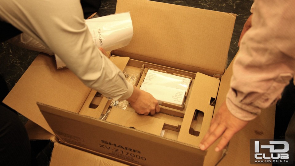

為了讓週日的3D體驗會能順利進行 ,  台灣夏寶公司提前於今日先將XV-Z17000 DLP 3D FullHD投影機送到精研總部 , 這裡先感謝台灣夏寶股份有限公司行銷部何先生與特販營業部馮先生 , 王先生大力協助
世界初第一台DLP 1080P 3D PJ的表現如何? 小弟可是相當期待....

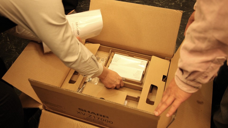

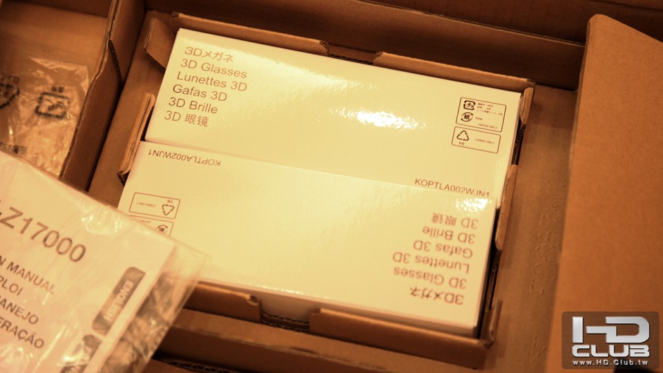

開箱

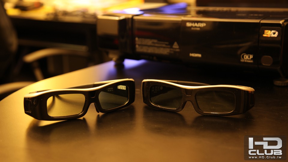

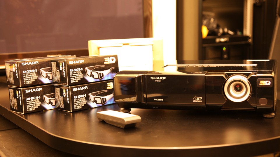

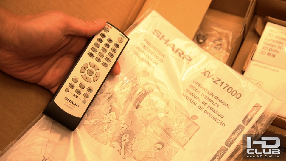

內附兩組3D主動式快門眼鏡

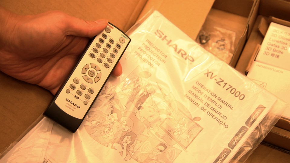

小巧精緻的遙控器

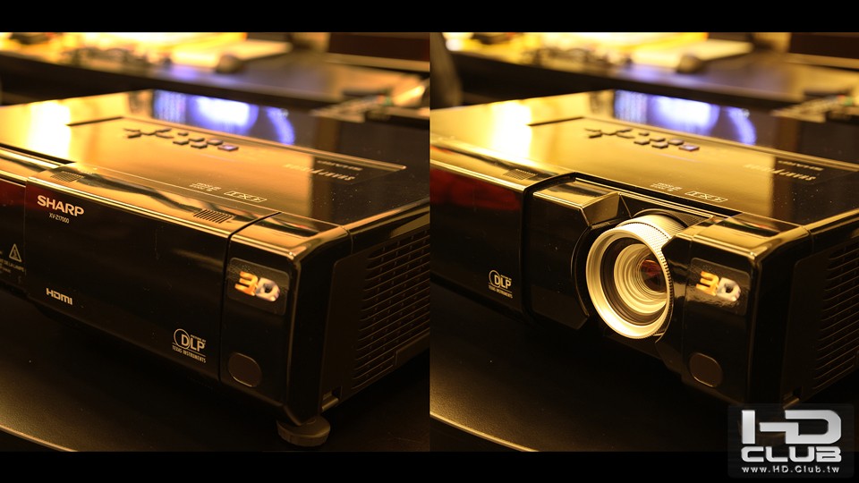

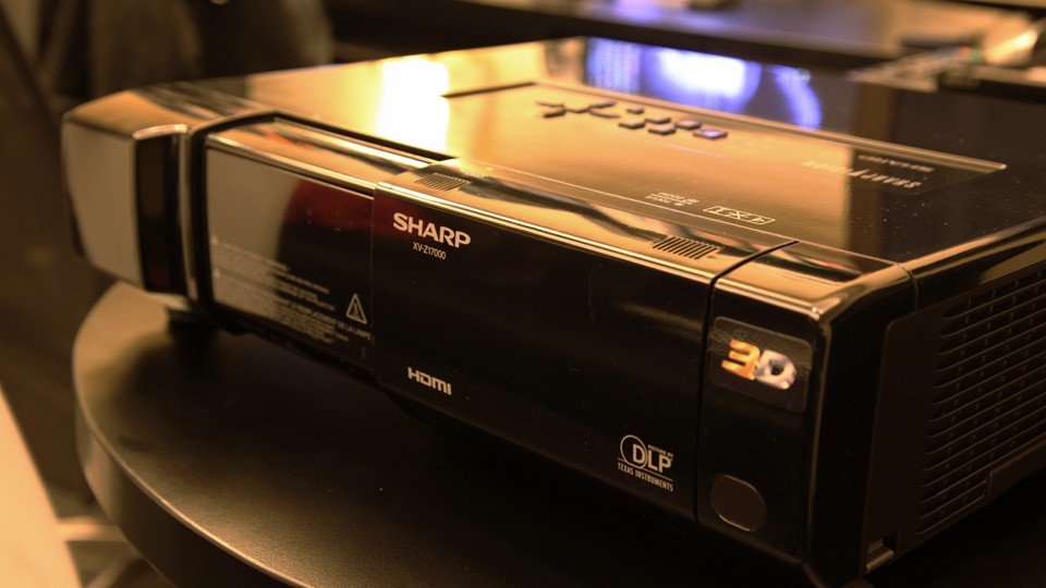

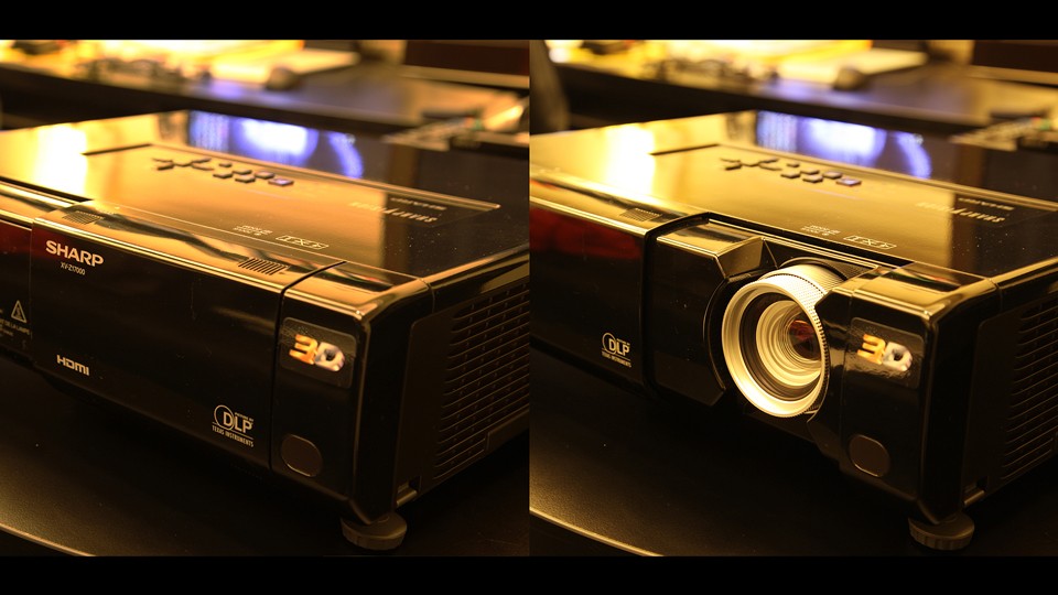

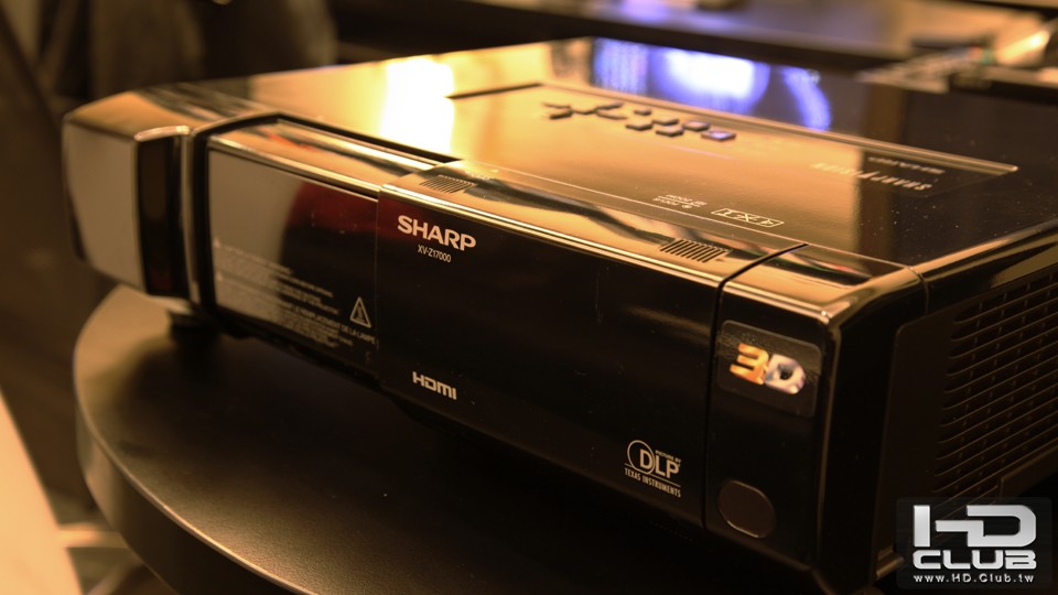

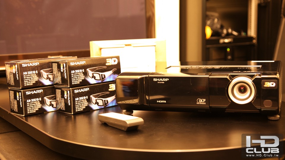

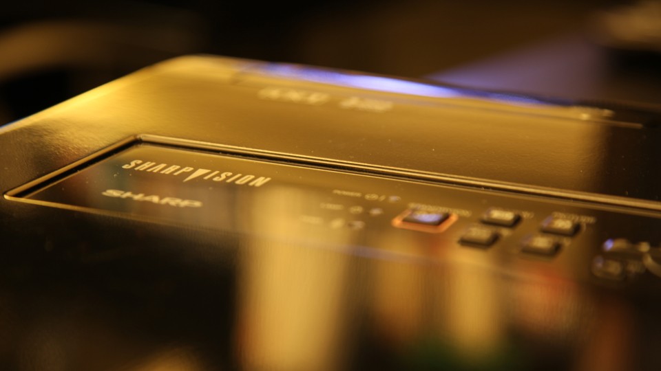

機身特寫 ( 一體成型 手動式鏡頭保護蓋 )

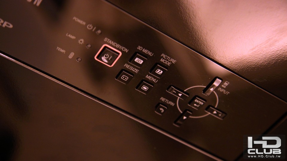

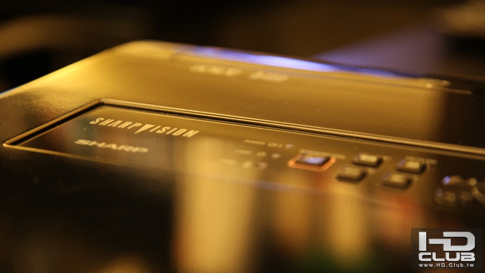

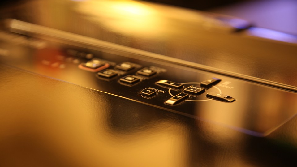

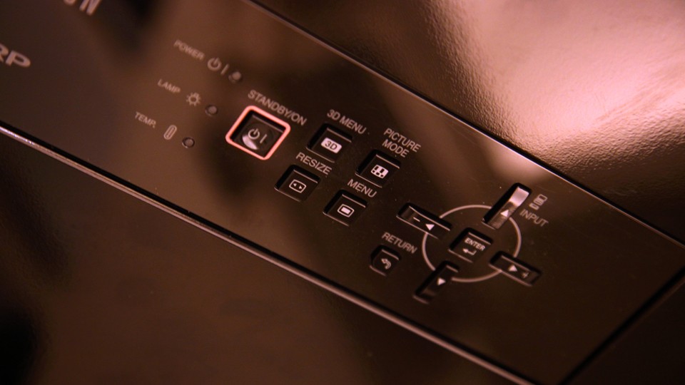

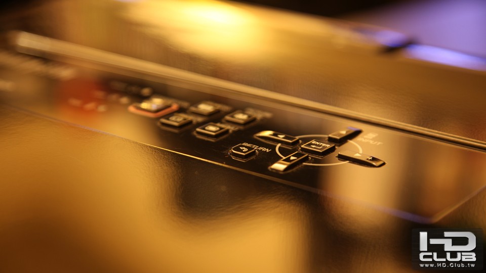

機身上的功能鍵
台灣SHARP公司相當重視此次HDCLUB的3D體驗會 , 額外再提供四附3D立體眼鏡

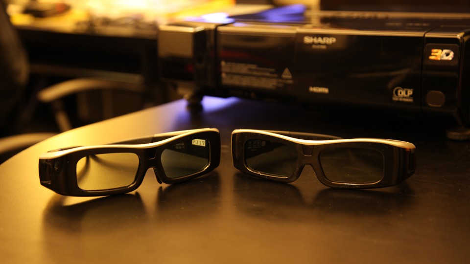

再來乙張特寫照

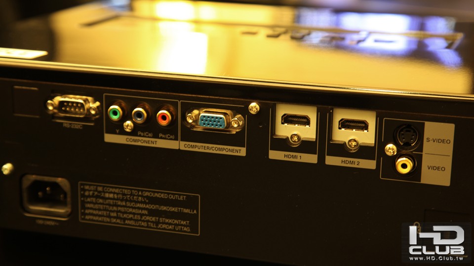

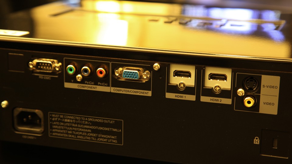

背板的輸入端子

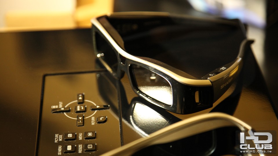

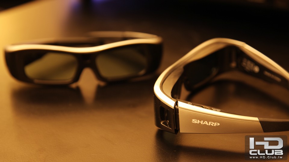

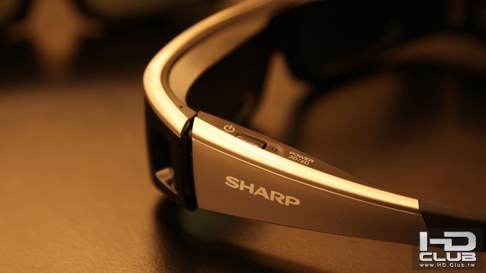

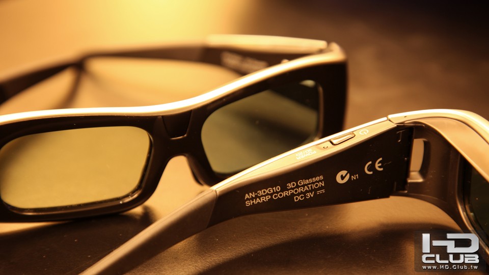

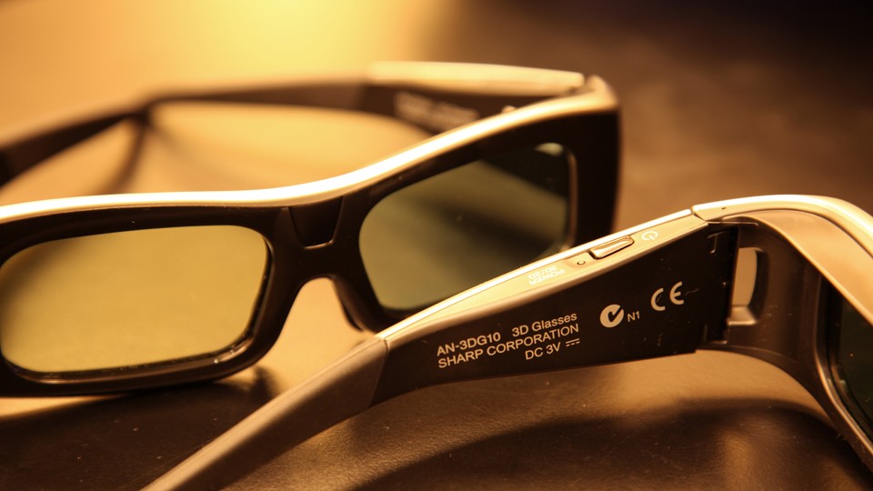

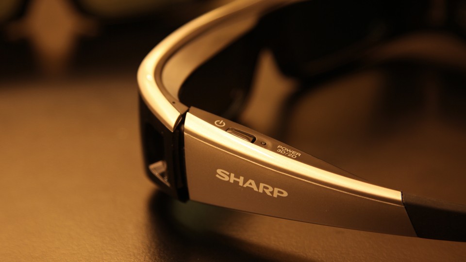

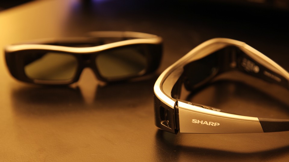

3D主動式快門眼鏡AN-3DG10-S特寫
設計的相當有質感的3D眼鏡
電源按鈕開關設計於眼鏡左上方
忙了一個下午 , 也感謝sam與阿貴兄的幫忙 , 協助小弟將XV-Z17000架設完成。

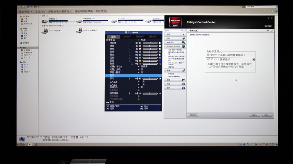

針對HTPC設定,Z17000 初步的調整參數。

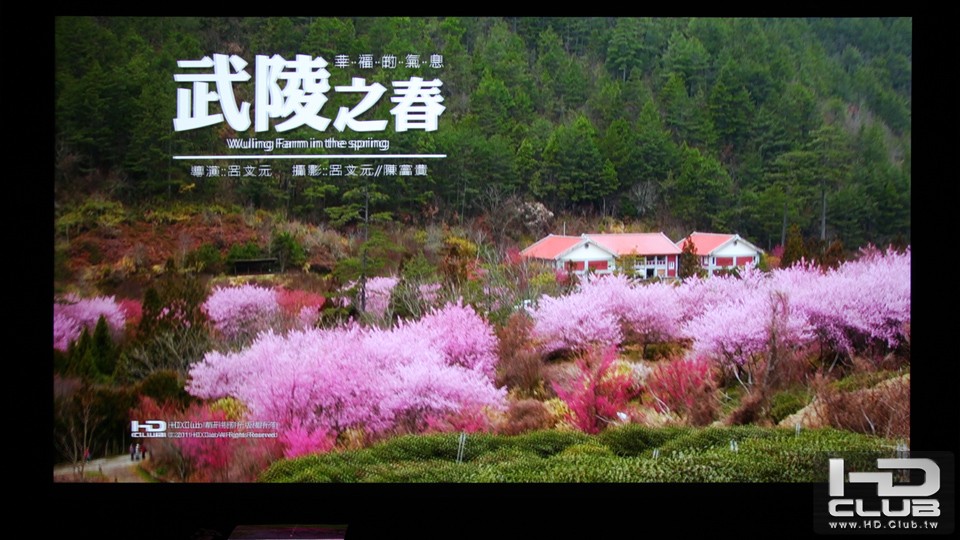

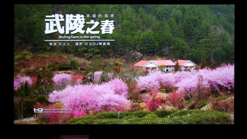

即將公開下載的武陵之春3D完整版。
在130吋投影下,彷彿回到當初在武陵拍攝櫻花樹下的心情。
(3D投影布幕翻拍,圖片會顯示左右眼雙重疊影)

以上站長所說的讓小弟也相當驚豔 , 甚至連站長的Panasonic VT2 3D電漿都要服手稱臣 , WEST站大也利用時間將整體的畫質再做進一步調教 , 小弟再將PC顯示卡AMD HD6870更改為RGB4:4:4模式顯示後 , 黑位更佳 , 整體效果更上一層樓 , 唯3D模式整體亮度偏低是美中不足之處

昨天真要感謝您的大力幫忙架設z17000 , 否則我頭就大了 , 另外看來AMD HD6870顯示卡的HDMI1.4 3D與Z17000相容性是OK的 , 但HTPC雙輸出分別直入HDMI1.4 3D 與HDMI1.3環擴 , 以SHARP Z17000+DENON A1HD設置的困難度頗高 , 妥善率還沒達到理想值 , 明天我會再帶新組裝的 INTEL H67來玩
