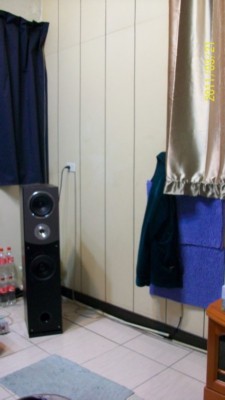

這週因為一直在想要怎麼處理現在的空間(想搞遮光),有時還是會上網逛逛,晚上無意中再次看到關於喇叭「第一反射點」的相關文章,想說現在連看片聽起來的人聲定位感都覺得很差,還是看看第一反射點怎麼處理吧。
然後,因為小弟真的很懶,知道第一反射點大概在聆聽位置與喇叭之間的牆面上時,大概估計一下,在該位置掛上一件有毛絨表面的外套(現在早上出門還是粉冷)。然後...原本在看片的配樂(剛好那一段是近3分鐘沒對白的音樂),馬上就聽的出來聲音變清楚了些,沒那麼吵了。然後我再把左側矮櫃上的東西再整理一下改擺放到另一側(靠近喇叭)。
嗯,再改放FLAC的歌曲來聽,小弟終於聞到一點點什麼叫作「喇叭消失不見」的味道了...
雖然這感覺不知能持續多久就是。
我只是隨便處理一下,但效果已經非常好了。之前開大聲些會覺得有點吵有點不清楚,現在連音樂開的比平常大聲些,都不會覺得吵~~

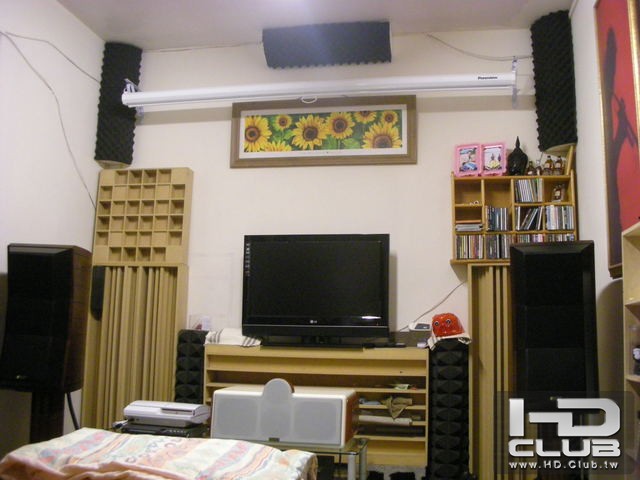

本文章最後由 泡泡 於 2011-3-12 02:07 編輯
第一反射點是在主喇叭和皇帝位旁邊約中間的牆面...
小許有在友站PO一篇還不錯的參考文
http://www.myav.com.tw/bbs/showthread.php?s=&threadid=354538&perpage=40&pagenumber=1
泡泡擴散板是先做後擴散....
而前吸音是因為還在想要怎麼弄既美觀又要有效果還在傷腦筋~"~
倘若因為空間小後擴散太過頭...
裡面也可以動些手腳貼絨布或是塞條狀吸音棉降低擴散效果
(剛好在網路也查到以前有篇是一位前輩PO的舊文也這樣說可以這麼做的)
沒辦法小弟房間太小聲音改變一下就很明顯

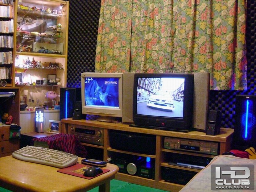

話說最早都不懂當兵前搞怪愛耍酷
在舊家整間除天花板之外都貼吸音棉
意外的讓反射音不明顯...儘管器材很LOW...DENON AVR-1800
而且因為天花板剛好沒貼(難施工所以沒弄)上方空間感很明顯
先不管聲音好不好.....至少把劇院聲音效果弄得很到味....
到目前為止有一丁點的了解道空間該網哪個大方向處理!
舊家小朋友亂搞
看到沒...自HI的小鳥窩裡 第一反射音 左玻璃 右衣櫥的>"<
還好反射音準備開始要做怪的時候吸音棉因為大量所以減少很多且地板右撲"巧拼地毯"
才讓小小小空間整個軟下來....最重要的敗筆是......前牆有窗戶!!!!!
不過在窗簾背後有掛上一個大木板在貼吸音棉在木板上面減緩了窗戶的"咳嗽"聲
這真是一個夠淒淒慘慘的寧聽空間.....Orz

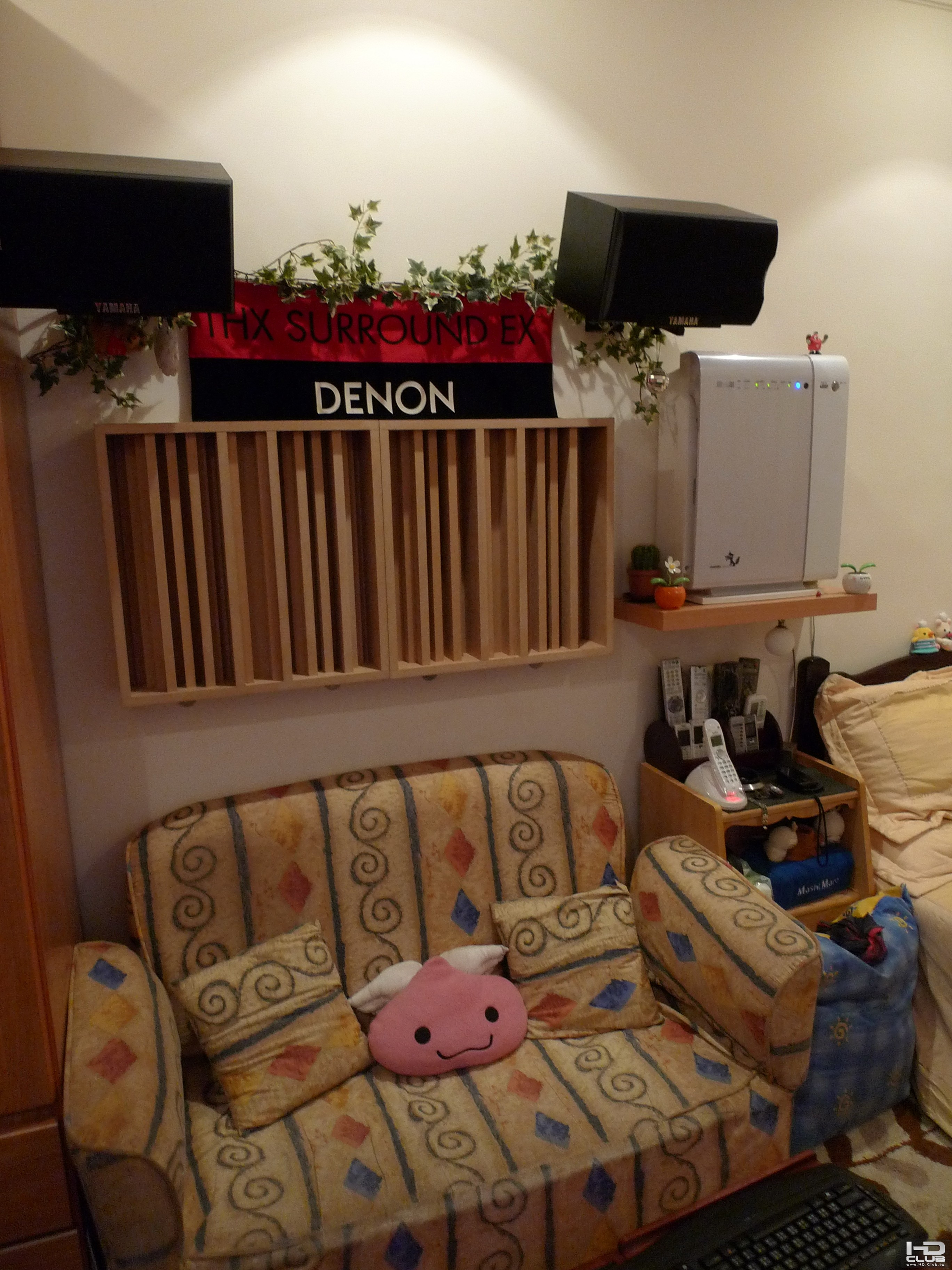

補一張後面照....歹勢找不到純空間的像片只剩下那時自拍的小鬼照
全貼滿滿的吸音棉....沒記錯180*90用了13片

其實空間小弟全做錯....只是.....變成在聽比較乾淨的直接音...
慶幸那時柱波幾乎不困擾.....那時聲音耐聽不雜雖然不夠力但絕對能大音量夠爽!
之後搬家因為不貼吸音棉了....
因為吸音棉久了會"忽"掉棉絮又多又熱且鼻子很不舒服!

 樓主| 發表於 2011-3-12 01:07:32 | 顯示全部樓層
自已回覆網友以後,發覺目前的地板也應該注意一下=.=
現在可能是因為我在聆聽位置與主喇叭之間擺了不少「雜物」,有減少一些反射音的影響吧。
等聽到不滿意的時候再來買地毯試試...

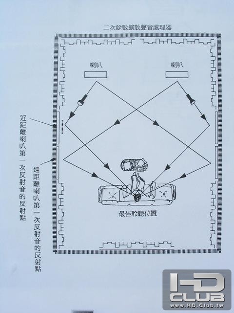

這是最近研究....
爬文到以前N年前雜誌的解說~
先PO上來分享...
之後再補些小小小小小心得....^^"
擴散屏放在第一反射點效果最好

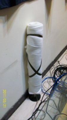

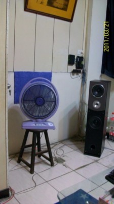

 樓主| 發表於 2011-3-21 18:35:15 | 顯示全部樓層
本文章最後由 len1978 於 2011-3-21 18:37 編輯
現在的調整到一個段落。
比之前進步一點的是,聽二聲道時,歌唱人聲的位置是在我的正前方發聲。這種定位的感覺蠻好的。
因為不想花錢買擴散板...日後若看到適合或便宜的擴散材料等,再來嘗試看看。
右側喇叭用衣服+小地毯。
左側喇叭則只放一張小地毯及電風扇。
兩喇叭的背牆中間,用兩件薄毛毯捲起來當吸音材。
對我的空間來講,這個位置作吸音,可以讓我感覺到音場向前延伸。

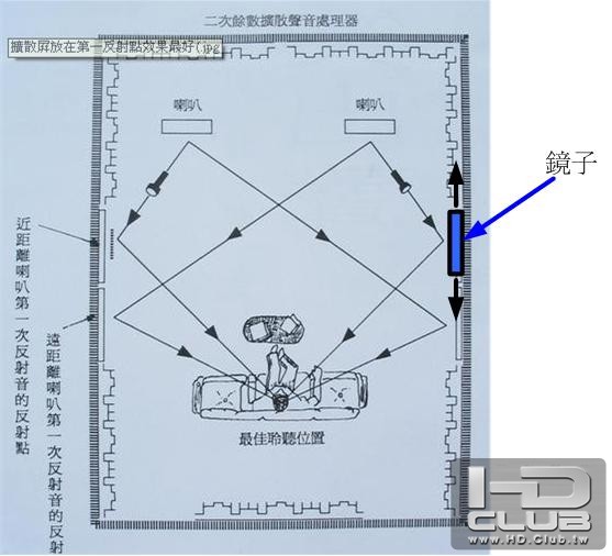

本文章最後由 frankhsu 於 2011-3-22 13:31 編輯
14# len1978
突發奇想,借一下泡泡兄的圖
若要找到精確的第一反射點可用"鏡子"來找
可請人幫忙在牆壁上移動
因為入射角是等於反射角
若使用的鏡子越小,在理論上應可找到更精確第一反射點之點位
ps.對artist1128兄說聲抱歉,我po完文章才發現在前幾樓你有說相同的事,本想刪掉文章,但想說圖形應可讓其他網兄更快了解,所以就沒刪了...

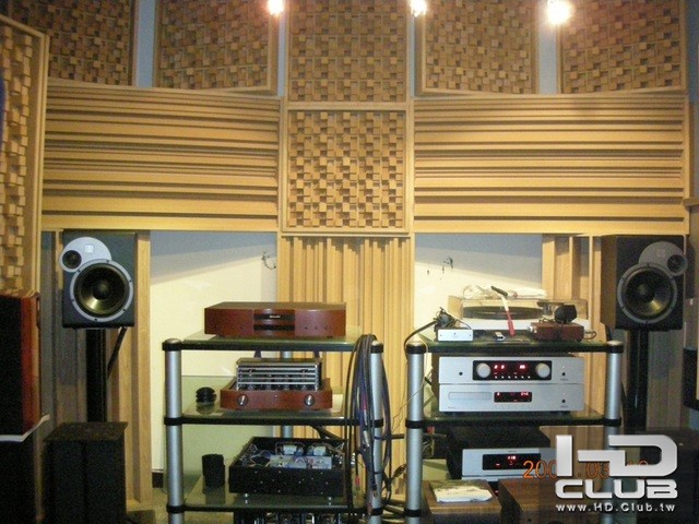

請問一下
惡堡老田 跟 小許 的擴散板都裝在前面
而不是 後面啊

可以參考這篇文章:
[ 劉漢盛專欄 ]為什麼我家音響不好聽?十大惡形惡狀音響空間解決之道
引用您提到的說明如下:
現在一定會有一個疑問:既然反射與擴散都各佔三分之一,為什麼不乾脆不要反射區,而讓擴散面積佔三分之二呢?
二 次餘數擴散器的表面不也是光滑的嗎?既然是光滑的,就等於是反射,如果我們用二次餘數擴散器來取代反射區,是否效果會更好呢?
沒錯!如果單以聲波擴散的角度來看,用擴散來取代反射,其聲波擴散的效果將會更好。
不過我考慮的是,一旦室內使用太多的二次餘數擴散器,這些擴散器都是木板做成,它們是否會吸收掉太多的中頻段與中低頻段呢?
一旦中頻段與中低頻段被吸收得太多,音樂聽起來就會不夠有勁,不夠飽滿,這是我所擔心的。
當然,假若實際聽起來並不會產生中頻段與中低頻段太少的問題,您就可以用擴散來取代原來的反射。
看到這裡,或許您又會產生另外一個問題:以上「軟硬適中」的作法好像與我以前我在「劉氏好聲歌」所提出的「前硬中吸後擴散」原則不太一樣?
其實大原則還是一樣的,所不同的僅在於聆聽位置後牆除了牆角的擴散之外,多加了吸收區而已。
事實上這塊吸收區可以依照實際情況調整,如果高頻量感不會太多,聆聽位置後牆採取全面擴散的方式會更好。
但是如果高頻段聽起來太多,聆聽位置後牆最好採取吸收聲波的方式去做。
