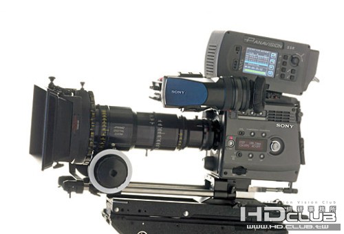

<P align=left><FONT size=2><FONT style="FONT-SIZE: 10.5pt"> 4baa4d67442e31b105cce.jpg </FONT></FONT></P>
<P align=left>&nbsp;</P>
<P align=left><FONT size=2><FONT style="FONT-SIZE: 10.5pt"></FONT><FONT color=black><B>SONY </B><B>的</B><B> CineAlta F35</B><B>的機身</B><B>配</B><B> Panavision</B><B>的</B><B> 2.35:1 </B><B>變形寬銀幕鏡頭和高速快閃記憶體記錄系統:</B><B> SSR-1 </B><B>後的樣子</B></FONT><FONT style="FONT-SIZE: 10.5pt"></FONT> <FONT style="FONT-SIZE: 10.5pt"></FONT><FONT style="FONT-SIZE: 10.5pt"> 4baa4d67442e316d1e1ab.jpg </FONT> </FONT></P>
<P align=left><FONT size=2></FONT>&nbsp;</P>
<P align=left><FONT size=2><FONT style="FONT-SIZE: 10.5pt"></FONT></FONT><FONT size=2>剛剛結束的日本最大的專業視、音頻設備大展:Inter BBE 2007上, SONY發佈了 3片 2/3英寸 CCD的數字電影攝影機: F23-Cinema的升級版,採用與 35mm 膠片同尺寸的 35mm 全幅單板式 CCD 的數字電影攝影機: F35-Cinema。此次發佈的 F35 採用每個圖元具有單獨的 R、G、B三個色彩通道的原色單板式 35mm規格的全畫幅 CCD。 CCD的解像度依然為: 1,920 x 1,080(並沒有採用 4K解像的設計)。由於 CCD的尺寸是 35mm全幅,而圖元只有:1,920 x 1,080,這也就意味著此次發佈產品的感測器的單個圖元點將非常巨大,這決定了此感光器件的靈敏度也將達到空前絕後的水準(對光線的敏感度將遠遠超過一般的感測器)。此次發佈的 F35 的傳感器具有每秒 1幀 ----50幀的快、慢幀的逐幀變換拍攝能力。支持:1920 x 1080/1p、2p、3p......50p 的全幀域採集。同時由於採用的是和 35mm膠片同尺寸規格的感測器,所以可以不需要轉接環,而直接套用所有的 35mm的定焦和變焦的電影鏡頭。</FONT></P>
<P align=left><FONT size=2>機器在設計上採用的機身與後掛(或上掛)記錄單元的分體式設計,單獨的機身重量只有:5Kg(這大大提高的電影拍攝時的手持靈活性)。當加入記錄單元:SRW-1後,整提配重也只有:9Kg左右。</P></FONT>

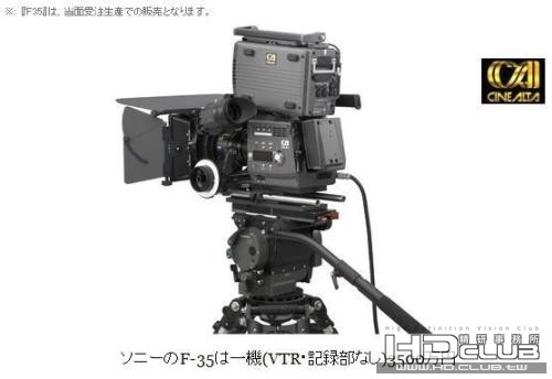

 樓主| 發表於 2008-4-23 18:47:19 | 顯示全部樓層
<P>此次發佈的產品不進行批量生產,只進行接受訂單後的受注生產方式(也就是訂貨生產)。價格非常昂貴,不加記錄的VTR部分的單獨機身售價將達到: 3,500萬日元(若是將一支定焦電影鏡頭、一支變焦電影鏡頭再加 4:4:4的記錄系統整套配齊的話,估計價格將接近 450萬人民幣。)。在整個 Inter BBE 2007上被預訂銷售了三部! </P>
<P>&nbsp;</P>
<P>自從 1999年 SONY開始開發 CineAlta 24p(電影革命者)系列產品以來(以法國導演波多夫執導的耗資 1.5億法朗的《奪面解碼》使用第一代 CineAlta 24p的 HDW-F900拍攝為標誌,到 2002年有“星戰之父”美稱的:超級大導演:喬治.盧卡斯的《星球大戰前傳2-克隆人的進攻》成為好萊巫電影歷史上第一部以HDW-F900全程拍攝的數位電影拉開數位電影全球化的序幕),到今天2007年年末,不知不覺中SONY的 CineAlta 24p產品系列已經走過了 8個年頭。 </P>
<P>&nbsp;</P>
<P>今天 SONY的“電影革命者”(CineAlta 24p)系列產品線已經發展成擁有完整的從前期拍攝的數位電影攝影機(HDW-F900R、HDC-F950、CineAlta F23、CineAlta F35)到數位電影母帶記錄VTR:HDCAM-SR系列(SRW-5000、SRW-5500、SRW-5800、SRW-1[可擕式])到數位電影存儲編解碼播放伺服器(LMT-100)到最終數位影院放映的超高清晰的 4K-SXRD放映機(SRX-R220、SRX-R210)的一整套所有流程的解決方案的全套產品線。 目前僅以 CineAlta 24p 產品線中的“攝製類數位電影攝影機”為例,此次發佈的 CineAlta F35 已經是第四代產品。 CineAlta F35[定價:$350,000美元](35mm電影膠片等尺寸的全幅高速CCD,1--50fps的如35mm膠片相同的變格拍攝能力,直接套用所有PL卡口的35mm電影鏡頭,與 35mm電影膠片相同的淺景深、基本與電影膠片相同的動態範圍);CineAlta F23[定價:$180,000美元](3片2/3英寸的高速CCD,1--60fps的如35mm膠片相同的變格拍攝能力,伽瑪調整、色彩修正完全按照 35mm膠片機設定方式,可相容除了膠片之外的所有膠片電影的拍攝附件); HDC-F950[定價:$115,800美元](3片2/3英寸 CCD,1080/24fps RGB 4:4:4。但不支持類似膠片機的變格拍攝, CCD也無法實現高速特性) HDW-F900R[定價:$79,900美元](3片 2/3英寸 CCD,1080/24fps 4:2:2。同樣不支持類似膠片機的變格拍攝特性, CCD也無法實現高速性能)</P>

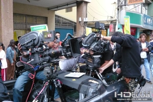

發表於 2008-4-23 21:28:56 | 顯示全部樓層
我比較希望像這樣
發表於 2008-4-23 21:32:34 | 顯示全部樓層
說到西楓大的這張圖 我一直有個疑問
那個行人穿越的立牌是怎麼拆的,又怎麼裝回去的啊
佩服佩服~
 樓主| 發表於 2008-4-23 21:53:48 | 顯示全部樓層
回復 #9 alex 的帖子
雙手一拔就起來啦

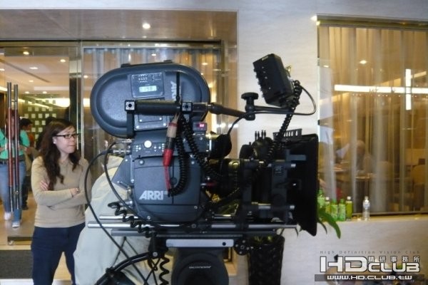

 樓主| 發表於 2008-4-23 22:04:52 | 顯示全部樓層
<P>與ARRI CAM有異曲同工 </P>

發表於 2008-4-24 13:36:49 | 顯示全部樓層
真的是大開眼界

發表於 2008-4-28 16:56:46 | 顯示全部樓層
<P>果然團隊成員都要經過體能訓練這一關 </P>
<P>那麼多重裝備都在扛了,跟本不把那小鐵杆放在眼裡囉 <IMG alt="<img" src="http://www.hd.club.tw/images/smilies/default/41.gif" border=0 smilieid="124"></P>
<P>&nbsp;</P>
<P>很好奇,如果真有這台神機到位,會想拿去拍什麼呢?</P>
