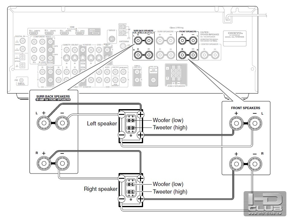

我是不是可以買個超高音單體, 然後把Onkyo設成Bi-AMP的連接...?
Front 接 超高音單體,
SURR Back 接 Focal 807
請問這樣接對不對? (因為Onkyo的說明書上說,, Bi-AMP時Front 接Tweeter, SURR Back 接 Woofer...)

發表於 2011-3-14 22:00:44 | 顯示全部樓層
应当是反过来,
front接focal 807,
surr back 接超高音。
發表於 2011-3-15 07:37:20 | 顯示全部樓層
807比較難推,應該是接front
擴大機一般給前置主喇叭的推力、電流較大
超高音比較好推,才一個小單體
真的要的話surr back接超高音就好
只是說這樣多一組喇叭的輸出
就會增加擴大機的負擔吧
會不會顧此失彼?
也可以先從主喇叭那裡接過去超高音
兩者比較看看
或是把錢省下來升級主喇叭或後級
 樓主| 發表於 2011-3-15 09:39:29 | 顯示全部樓層
謝謝樓上兩位的建議, 一開始我也是認為超高音應該接在SURR Back. 但翻了翻說明書, 才發現說明書上說的和認知不同.
所以才上來請教各位先進, 如果照正常的認知,
把Front 給 807, SURR Back給超高音.

發表於 2011-3-15 09:58:06 | 顯示全部樓層
說明書是對的,看過電路圖Front 和 SURR Back電路相同,推力也相同,唯Front 用料比較有利高瀕響應
