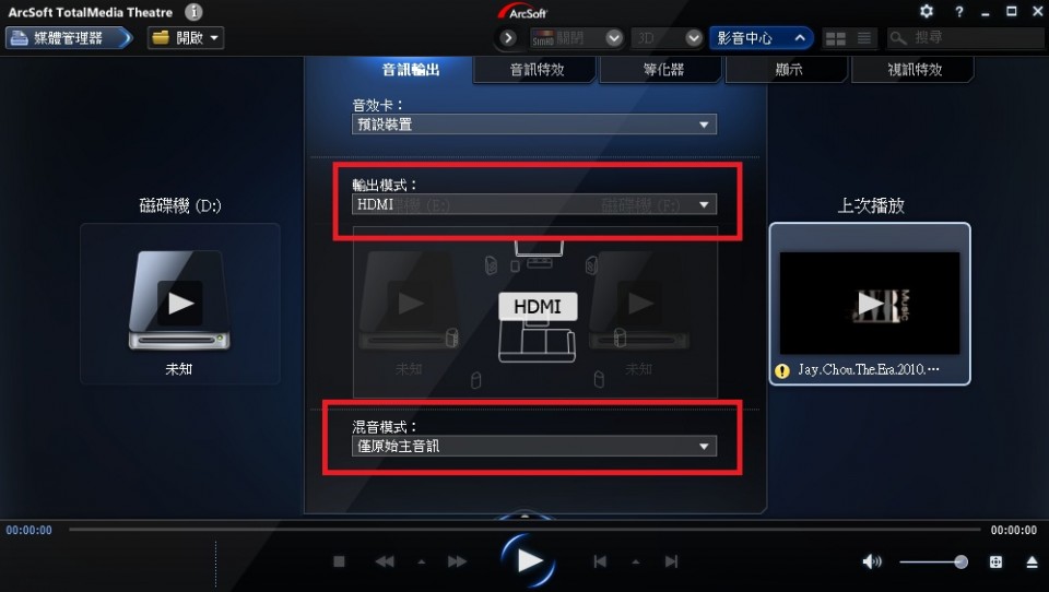

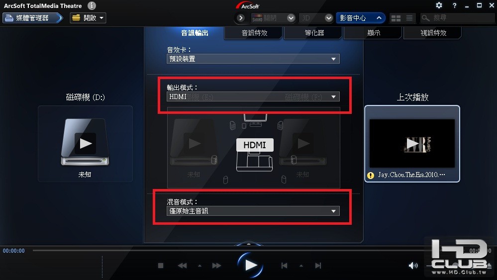

請問你使用的播放軟體?
基本上nVidia的driver問題比較不大,所以可能要確認一下播放軟體的設定,是否為HDMI輸出,同時
輸出音效原始碼(意即沒有重新編碼為DTS或DD5.1),提供一張TMT5的設定參考如下圖.
發表於 2011-6-11 07:06:17 | 顯示全部樓層
本文章最後由 夢想家 於 2011-6-11 07:11 編輯
回覆 52# winmanchen
真是一針見效!安裝完ArcSoft TotalMedia Theatre 5試用版後就立即HD音效點燈了!實在好用應該買套來用,只是很納悶為何POWER DVD 10會沒有支援呢?哈哈~我終於有屬於自己的HTPC了,真是太感謝了!
