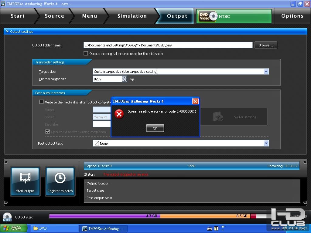

我一直都使用TMPGEnc Authoring Works 4在轉MKV影片,
轉了好幾十部也沒出現什麼怪問題,但是今天讓我碰上了..
在轉檔至99.9%時便會顯示Error Code 0X80068001錯誤,
嘗試多次依然如此,
特別是把比特率設為高於8000KB以上便會轉檔失敗,不超過8000KB可以成功轉檔,
以前也轉過比特率高達9200KB的影片數部,但也沒失敗過,怎麼這次就是轉不起來,
是我缺少了什麼code嗎?

TMPGEnc 早期有 Video and Audio Mux 問題, 當 Video 單獨本身會大於 4GB 大小時, 特別容易在最後出錯.
建議您, Video 與 Audio 單獨輸出為兩個檔案, 之後再 Mux 合起來.
避免程式輸出到最後一刻掛掉, 整碗害了了.. ...

謝謝你,
不曉得問題出在哪,因為幾乎每部影片我都是轉為6~8G以上,雖然偶有出錯,
但還沒這次問題這麼誇張,轉了5次全都失敗在99%,
TWA4就是方便video+audio一次搞定,再分離的話......
目前好像稍微確定跟偵數有關聯,我一般都輸出29.97fps..
目前失敗的影片在高比特率輸出下,23fps好像可以成功...
