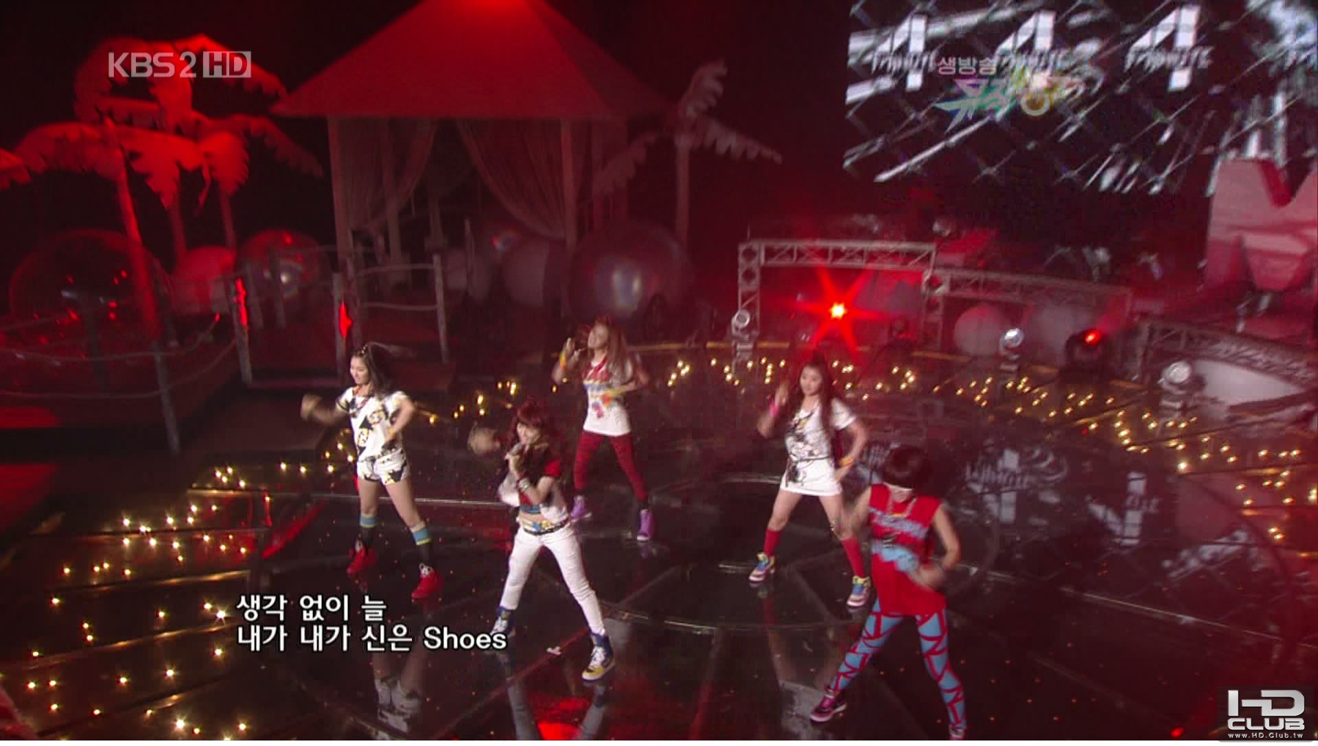

 樓主| 發表於 2011-3-23 23:30:19 | 顯示全部樓層
3# clubaudition
最底下那條就是了
在深黑畫面下非常明顯
只要是1920*1088都會有這問題.....
發表於 2011-3-23 23:37:08 | 顯示全部樓層
本文章最後由 clubaudition 於 2011-3-23 23:41 編輯
我播放的都不會ㄟ 不論任何解析度的也不會有白線 也沒有去刻意去設定什麼的
影像比例的設定是用自動的 應該不要去固定比較好
是不是考慮更換個播放器看看
