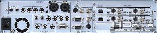

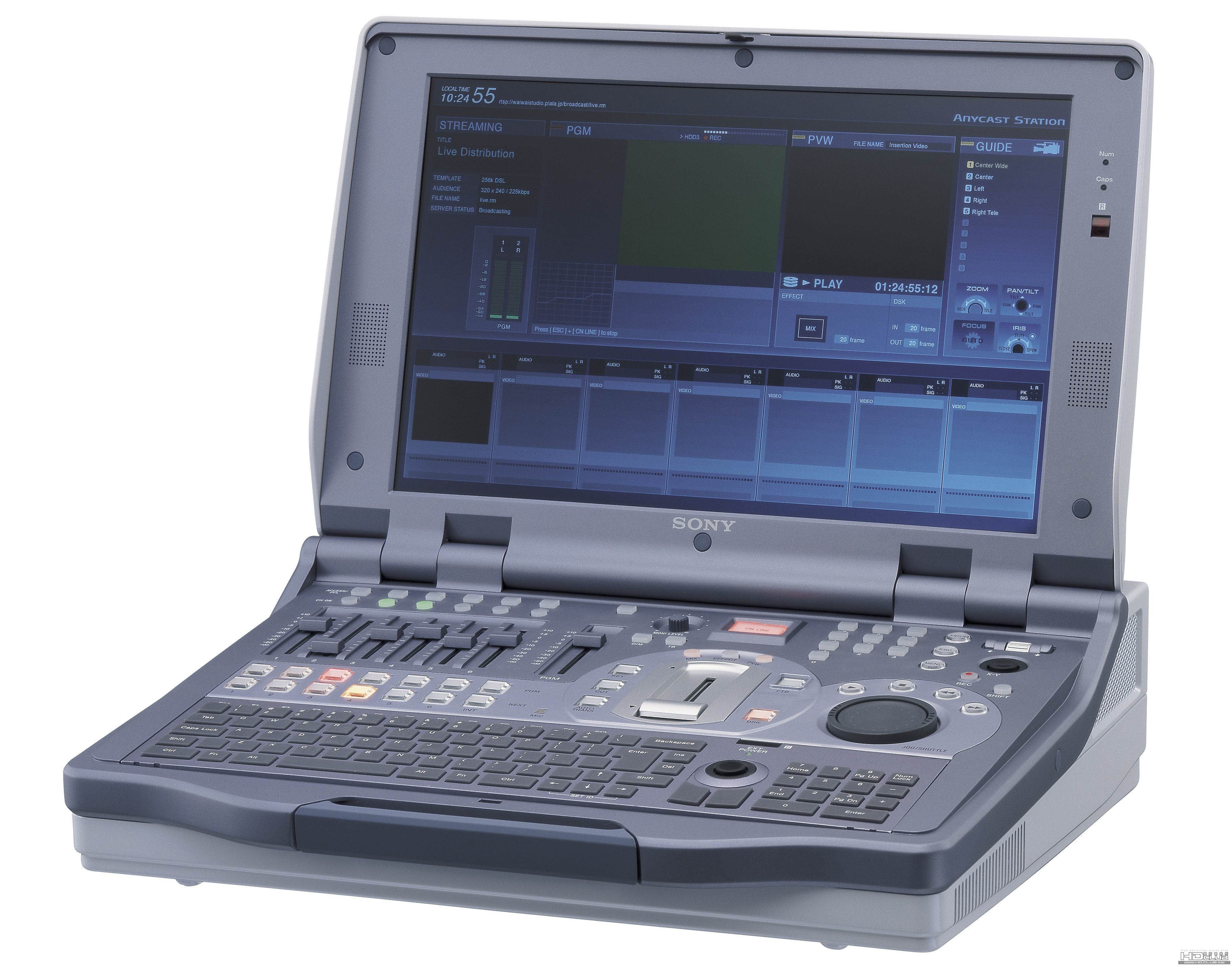

SonyAnycast G500 是一套整合不錯的行動導播機
該有的都有了. 甚至還能及時編碼 . 透過RJ45上傳網路
可是新記公司的業務卻告訴我 . G500 編碼生成的格式 是..............rm
挖勒!!!!! 怎麼會是rm...這也是讓我心冷的原因之一
其次SonyAnycast G500  雖然有支援上字幕 . 但是只有英文及日文而已 .................
當然也有內建CHROMA KEY功能 . 但支不支援HD ???? 就不知了????.................因為問不到 (我又看不懂英文或日文的官網描述)
(以上SonyAnycast G500 功能 . 都是聽業務說的

1. 因為G500的作業系統是採用LIUNX, 所以編碼才採用rm.
你不會希望在live的時候, 突然跳出個窗戶, 裏面顯示"程式關閉中, 請聯絡你的程式設計人員"吧
2. G500可以上繁中字幕, 只要上網登錄你的註冊碼就可以啟動繁體中文輸入了. 但前提是你要有一台G500.
3. HD版本當然也支援Chroma hey了. 京華城的小朋友職業體驗城裏電視台館內的就是這麼應用.
    小記者站在key板前播報, 背景再貼上錄影帶播放畫面.
八豆妖大大, 你運氣不好, 遇到程度差的業務. 不會回答你的問題, 所以就避而不答. 建議你去找松山火車站附近的那家器材設備商.
