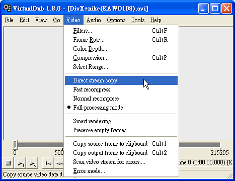

解決方式很簡單,使用VirtualDub來過水一下就可以了,不需要轉檔,音質與畫質也都不會有任何損失。
首先開啟該avi檔,在Video與Audio處都指定為Direct stream copy,然後按下F7另存新檔即可。

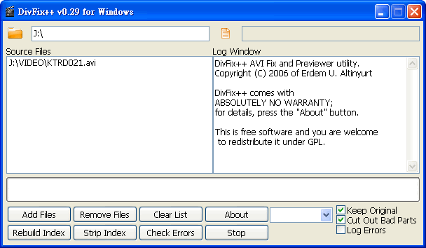

AVI檔案損壞,不管是Damaged chunks或是Missing or turncated index,都可以嘗試使用DivFix來修正。
執行DivFix++,加入欲修正的AVI檔案。
指定好修正後檔案儲存之位置後按下按鈕開始修正。

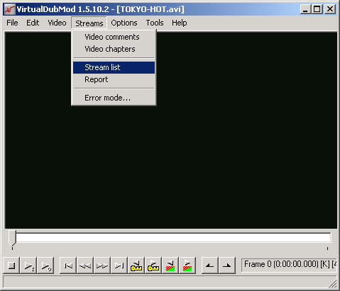

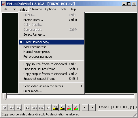

執行VirtualDubMod,由於我們不需更動Video的部份,所以選擇Video→Direct stream copy。
選擇Streams→Stream list。

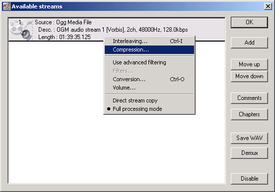

在該Stream處按下滑鼠右鍵,先選擇Full processing mode,再選擇Compression...。
選擇合適的CBR模式。
若沒有看到合適的MP3 codec,可以下載LAME ACM Codec或是Fraunhofer Radium MP3 codec來安裝。 最後按下F7將檔案另存新檔。
