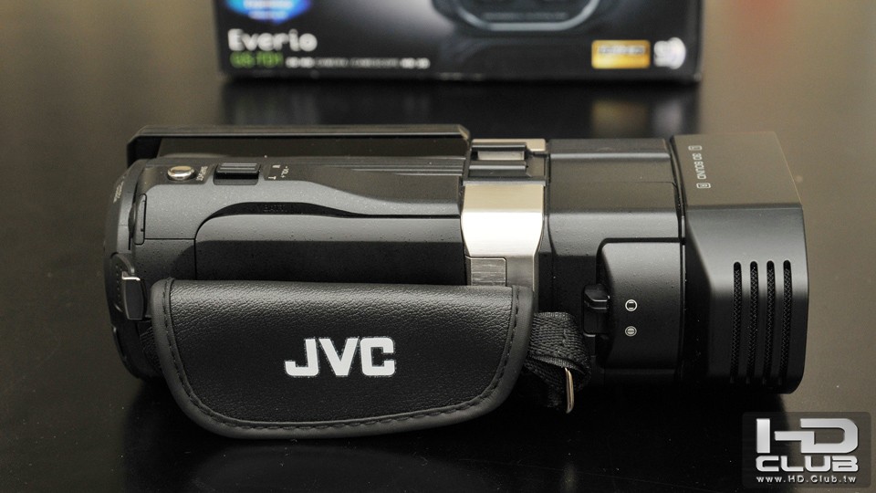

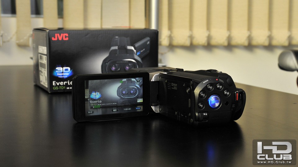

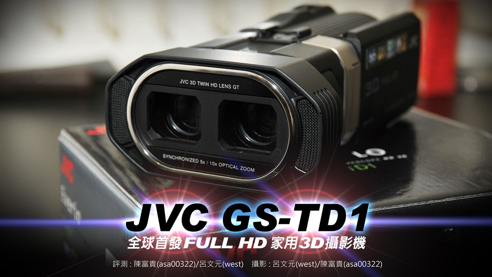

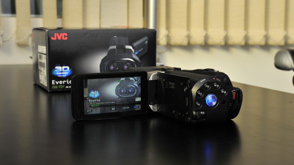

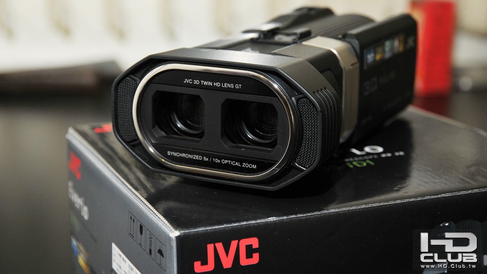

首先這台TD1的外觀,整體看來並沒有想像中因為雙鏡頭的關係,致使機器變得很龐大或是笨重,
反觀攝影機的外觀比想像中來的簡潔許多,許多操作的功能都整合到監看的觸控螢幕中,因此外觀上除了一些必要的切換開關之外,並沒有多餘的按鍵而顯得相當的簡單大方。
最特別的是TD-1搭載監看的是裸視3D螢幕,3.5吋顯得相當實用,而且解析度高達92萬畫素。實際在戶外陽光下拍攝時亮度也顯得相當足夠!!
外觀

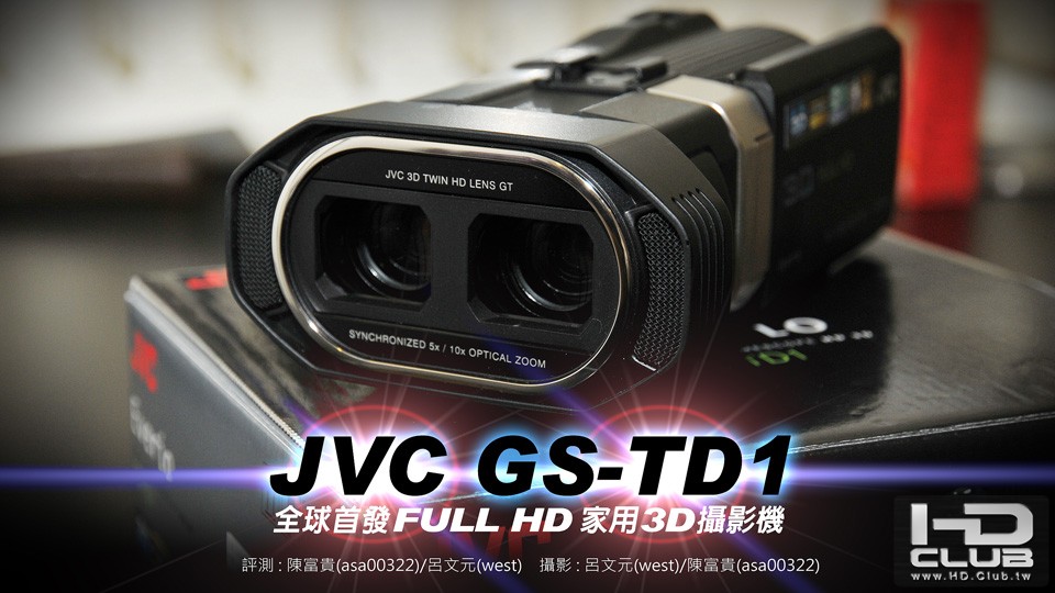

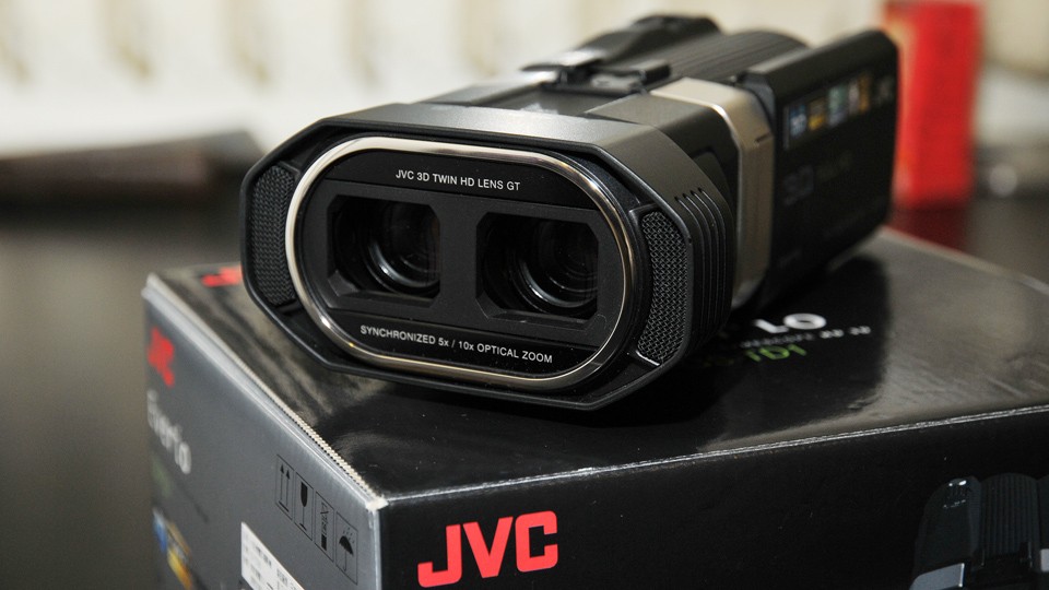

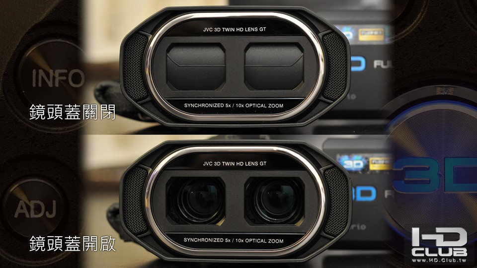

GS-TD1 特有的3D雙鏡頭

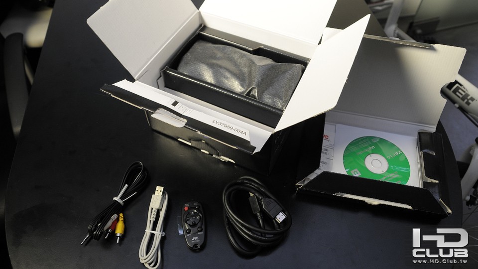

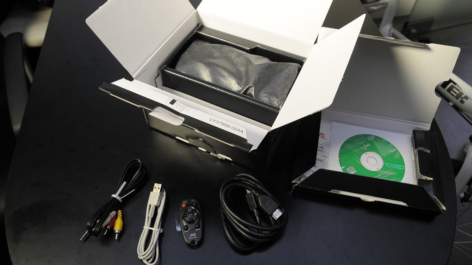

包裝與配件
包裝與配件包括:
1.複合端子線
2.USB連接線
3.遙控器
4.迷你HDMI與標準HDMI連接線
5.驅動光碟與保證書
6.電源供應器
7.電池
GS-TD1 實際拍攝外包裝箱畫面,螢幕亮度相當足夠

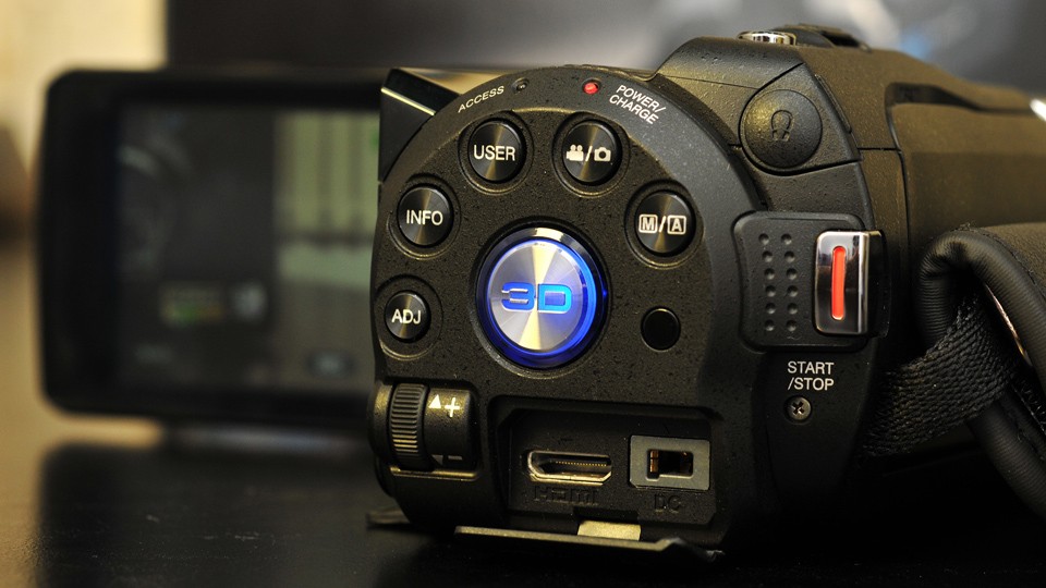

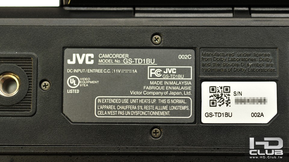

機身底部特寫,方便搭配各式腳架。

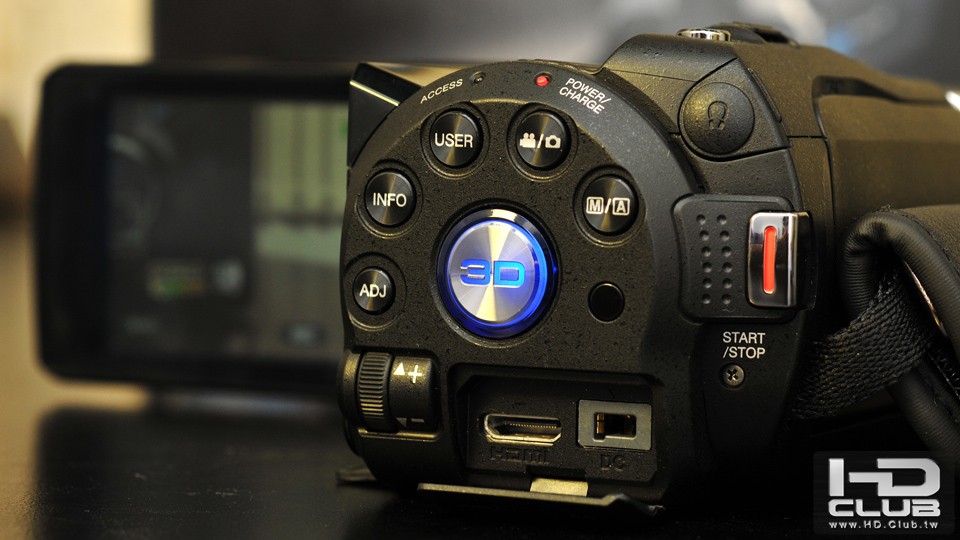

電池充電處與HDMI的輸出端子
1.右邊紅色按鍵為錄影按鍵
2.左上反時鐘第一個為智慧自動與手動模式切換鈕
3.第2個按鍵為相片模式與錄影模式切換鍵
4.左3個為自訂義按鍵,將自己最喜歡常用的模式定義到這裡。
5.顯示系統剩下的記憶體容量與電池容量
6.調整鍵:視畫面顯示的功能做調整用途,配合下面的旋鈕坐下上增減。

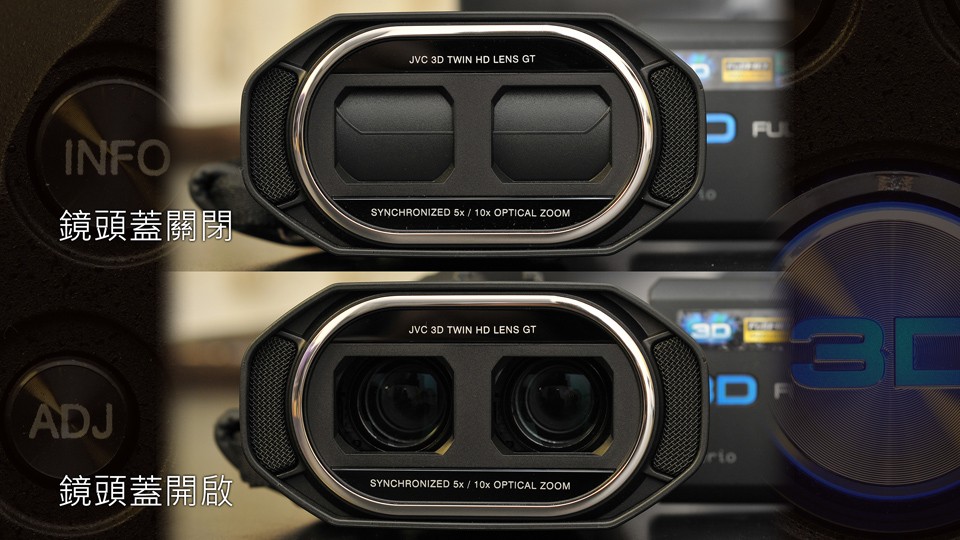

鏡頭蓋,開機的時候會提醒是否已開啟。
鏡頭蓋同時也可以當作TD-1的開關,當開啟鏡頭蓋時,同時TD-1的電源也會自動開啟。

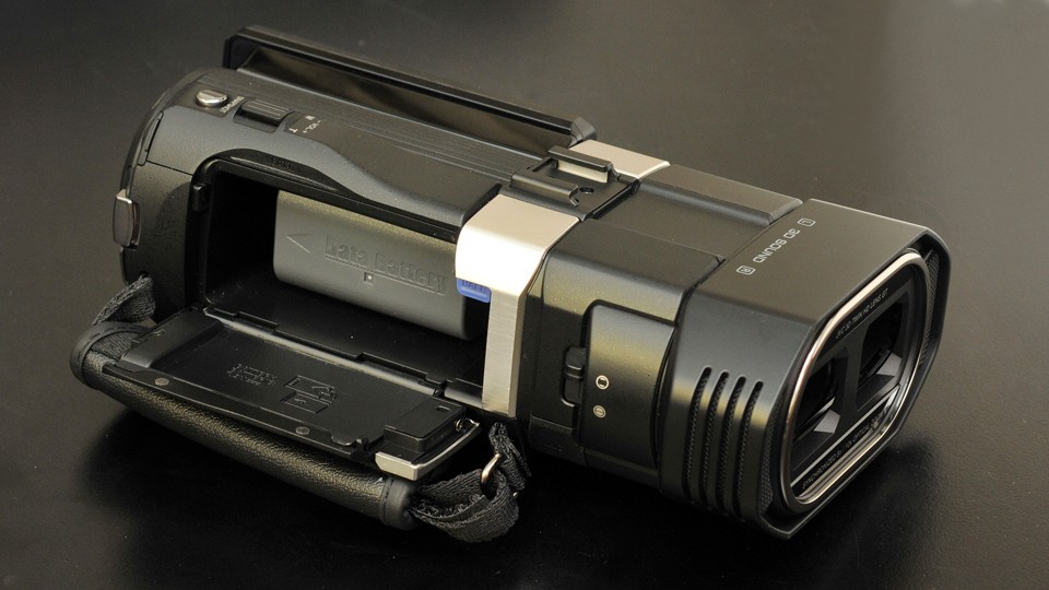

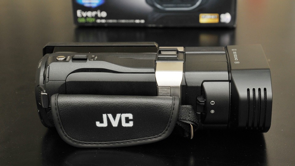

右側把手位置與電池置放處,電池設計隱藏方式,顯得整潔多了。

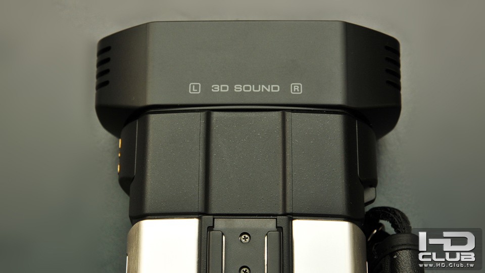

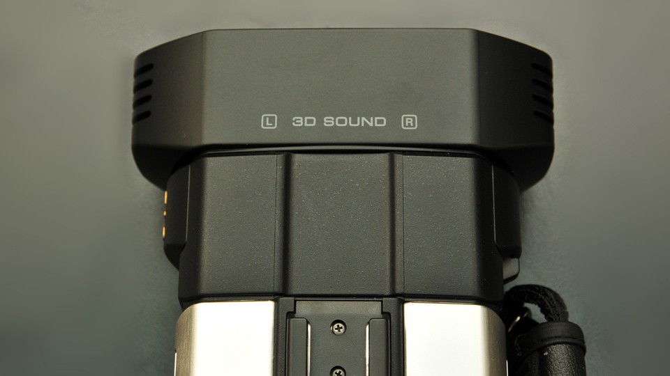

熱靴座與3D立體收音

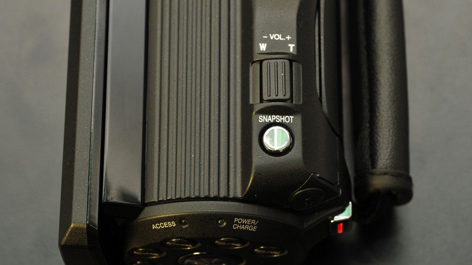

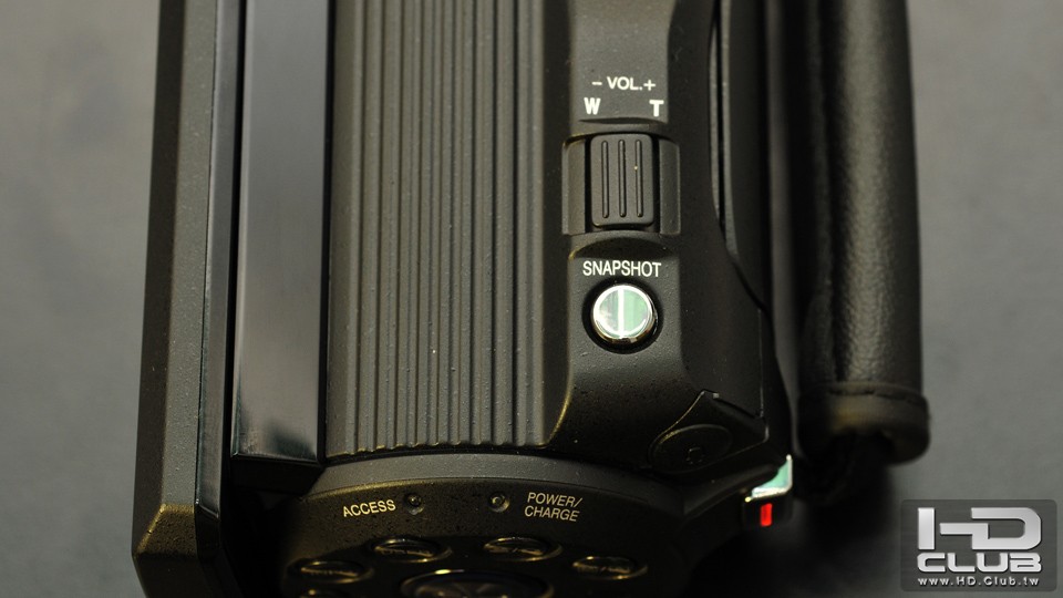

上方拍照按鍵與變焦縮放設計處

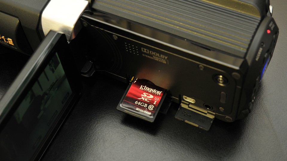

USB連接線與記憶卡存放處還有傳統AV連接線的接頭處

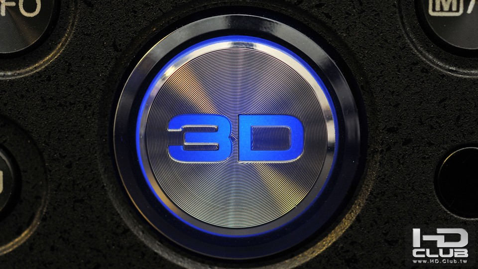

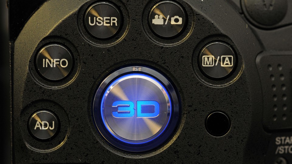

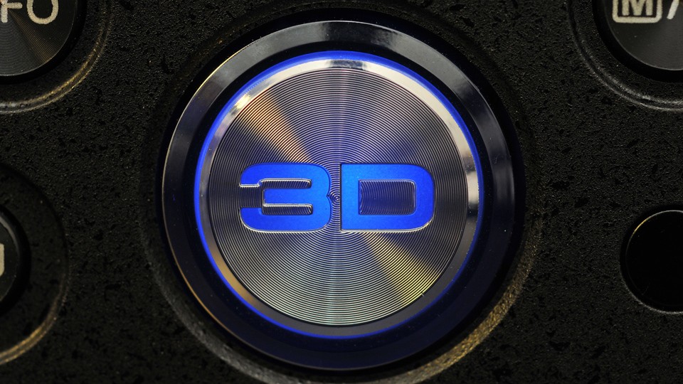

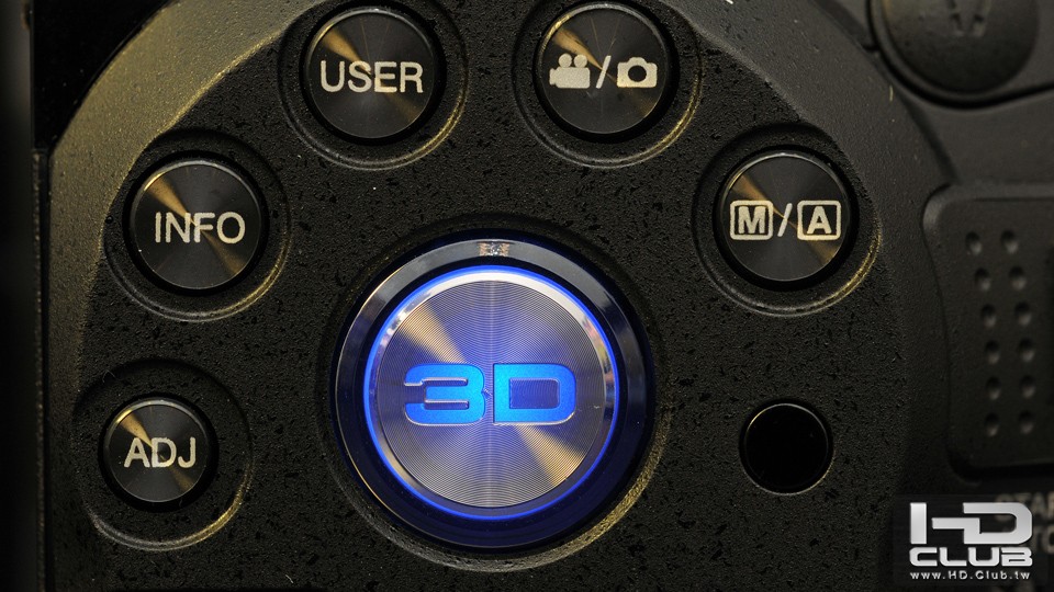

特別顯眼的3D按鍵與顯示,在3D拍攝模式就會亮起,避免在不知情的情形下只拍攝了2D的畫面。

GS-TD1螢幕的解析度達92萬畫素,值得一提的是GS-TD1為首部使用裸眼3D顯示的家用機3d攝影機,這對即時監看3D立體效果有很大的幫助。不過以目前的裸演技術,水平的解析會下降剩下1/2的解析度,畫面的亮度也下降了,在戶外陽光下拍攝顯得有些應用不足。不過還好有設計一個2D-3D的切換畫面,不做3D畫面監看的時候,直接切換到2D畫面就可以了。
這台GS-TD1透過後面大大的"3D"按鍵,來切換拍攝模式為3D或是2D,也透過後面這排按鍵來切換為相片模式或是攝影模式,在影片拍攝模式中按下相片拍攝鍵是無作用的,反之亦同。
GS-TD1整體的操作模式可分為兩大主軸,3D或是2D,相片或是影片,決定在於關鍵開關的切換。接連幾天使用操作,並不會發生不好切換或是誤切的情形。
在右邊逆時鐘方向,第一個按鍵決定機器為,手動操作或是自動智慧模式操作:自動智慧模式操作時選單功能較少,大部分拍攝的決定權在於機器本身,拍出的畫面比較不會出現很大的異常,但相對的在一些特殊的場景,畫面可能不能拍出如我們所預期的結果,這時候就要切換為手動畫面做細緻的調整。

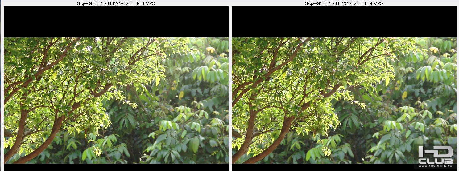

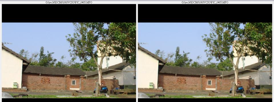

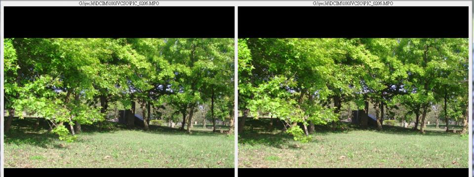

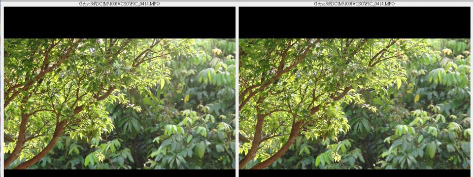

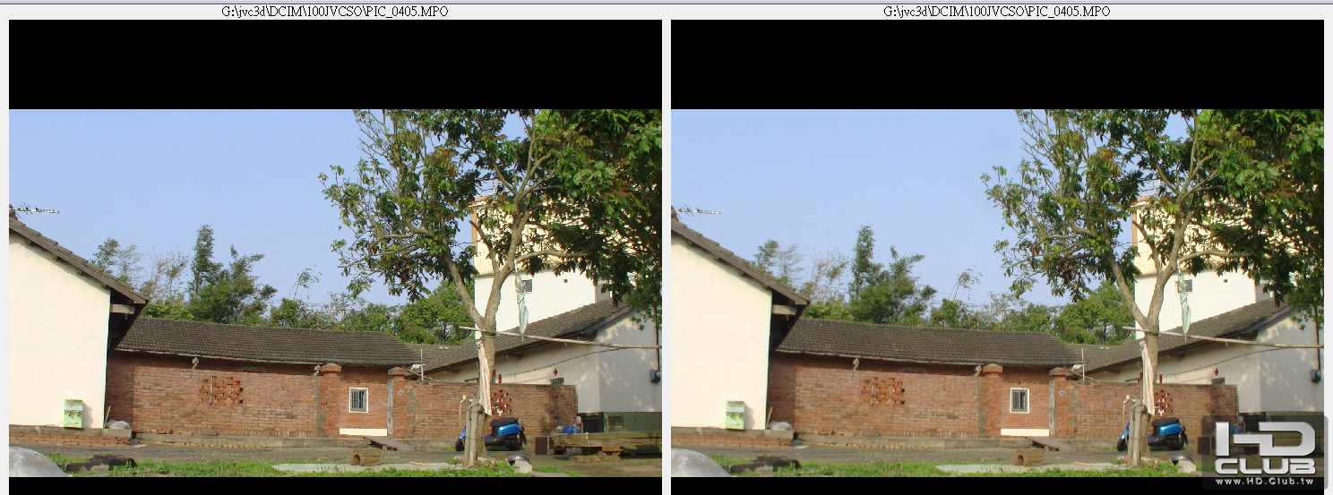

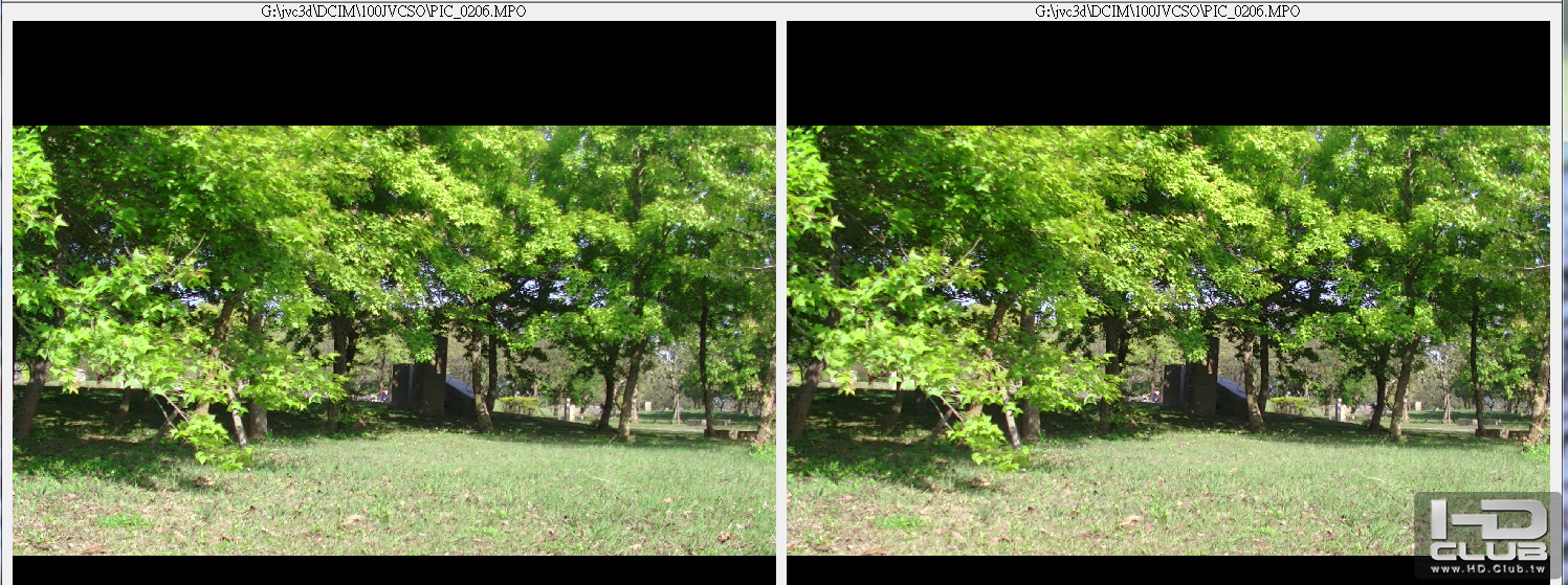

3D相片檢視:
相較於3D影片,3D相片在顏色飽和度與影像銳利度部分明顯好多了,
3D相片的拍攝相當簡單,即使新手也很容易上手。
以下3組分別使用不同的視差,包含特寫與全景。附件中可直接下載原始檔案。

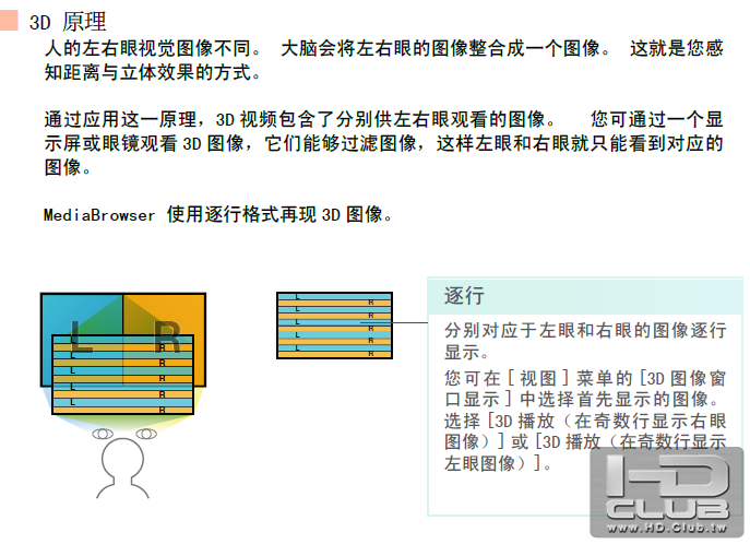

3D拍攝與2D拍攝最大的不同點,第一就是雙鏡頭,第二當然就是因為3D原理產生的視差現象。
因為有左右眼的視差,我們才能夠辨別事物的遠近,進而產生立體感。目前已知上市的兩台家用3D攝影機剛好都使用類似的焦段,意即是都和我們肉眼的焦段相似。
最近的立體成像距離約在80公分以後,那麼拍攝時物體就不能太靠近攝影機,否則將產生讓人眼感到不舒服的視差錯位現象。

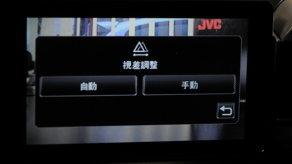

不過這台TD-1已經幫用家想好了,所以凡是不能匯聚的物體,不管太近或是太遠或是不能啟動自動匯聚時,TD-1馬上在出現警告畫面,這時候可以切換到手動模式畫面,或是改變一下攝影距離,即可輕鬆拍出非常舒服且立體感十足的3D居家生活紀錄。
3D拍攝最大的困難,在於兩眼畫面視差的調整,不過在這台機器上面,可自動的完成,這個特點可讓初學者相當放心的拍攝3D畫面,專心致力於取景構圖,而不必擔心於畫面視差的調整,這點的設計相當貼心。
除此之外,如果拍攝後對當初拍攝時的視差不滿意,事後還可以透過機器編輯時再度做更細微的調整。

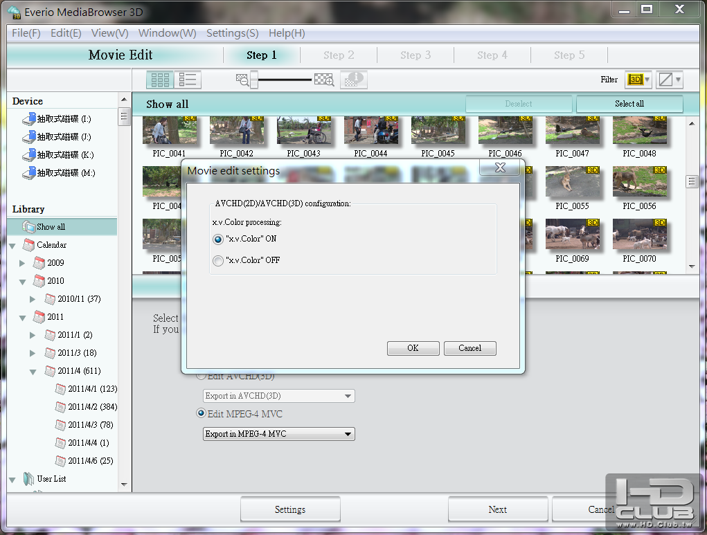

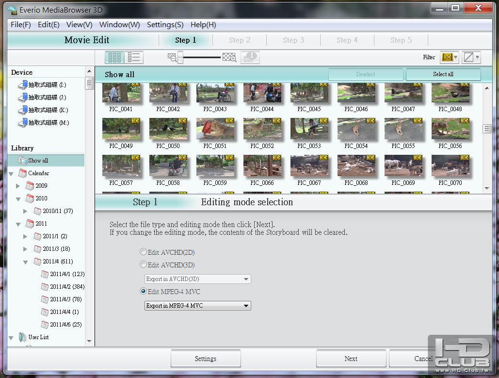

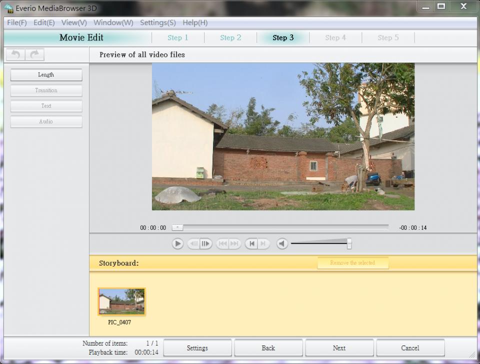

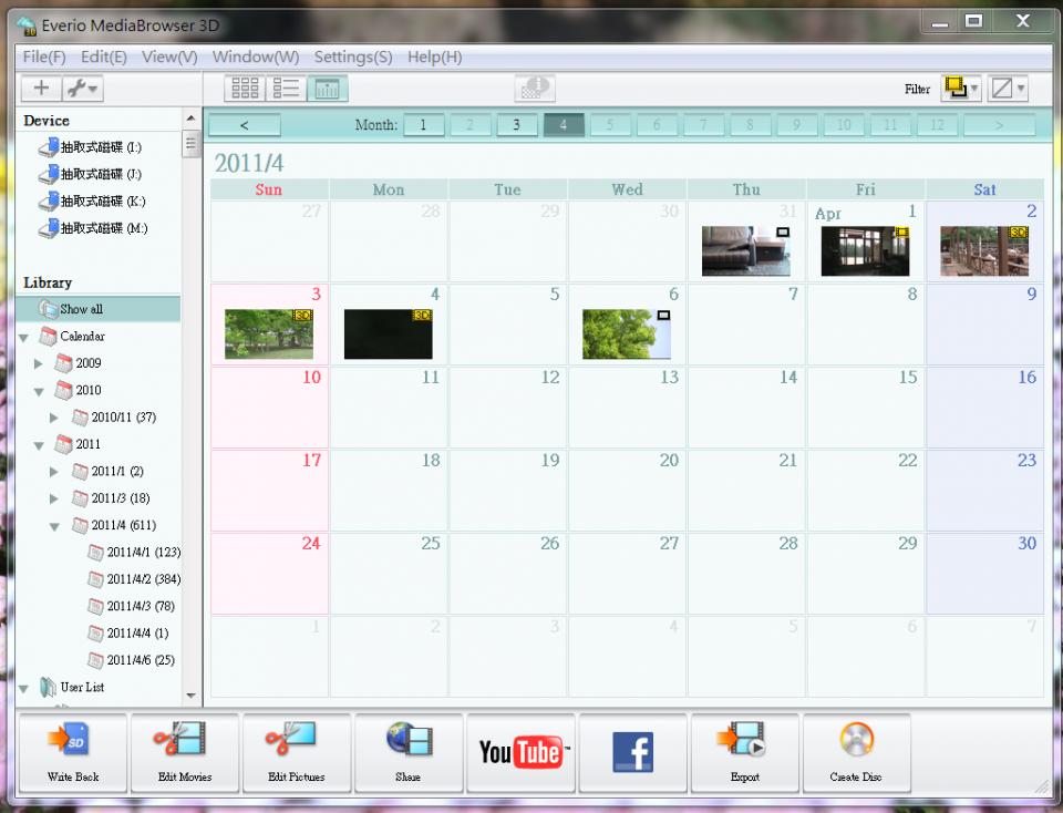

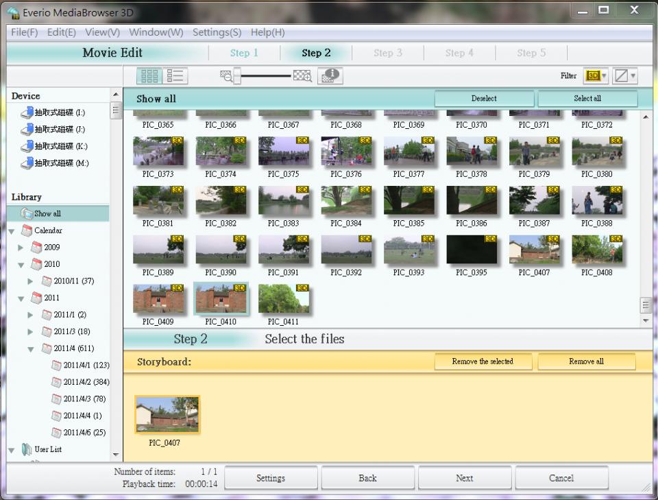

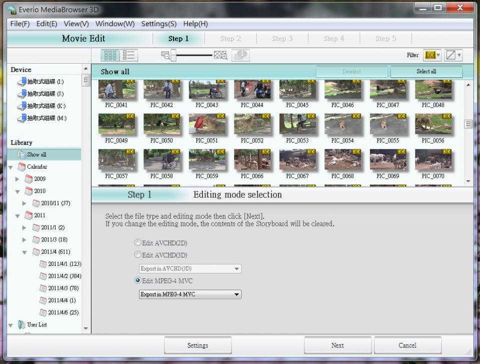

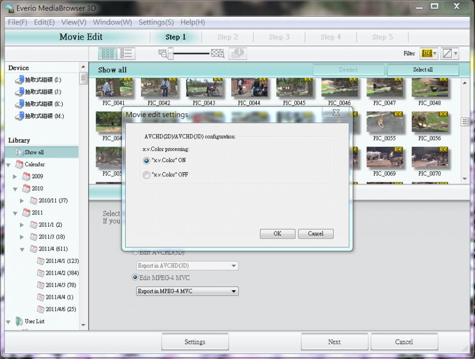

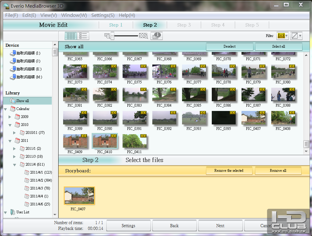

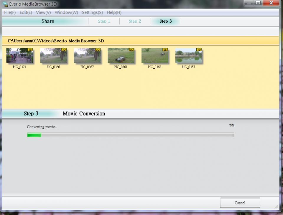

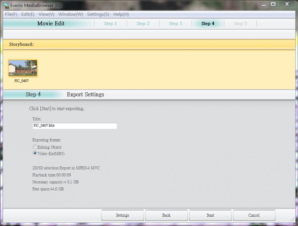

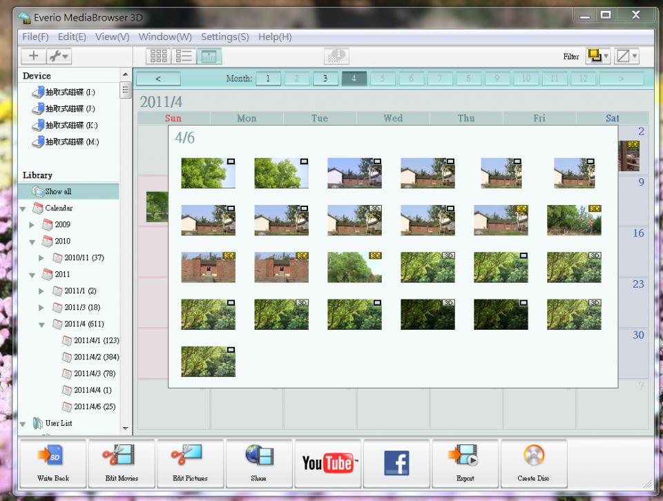

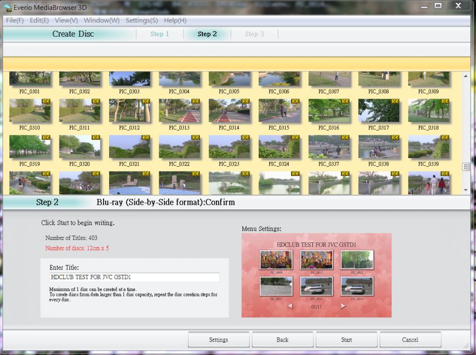

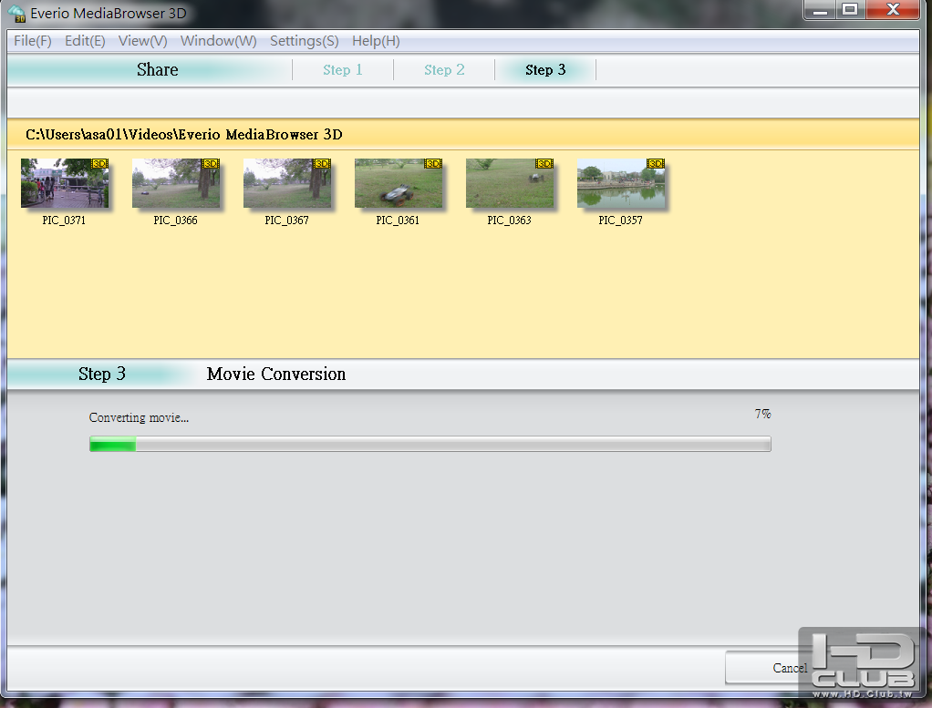

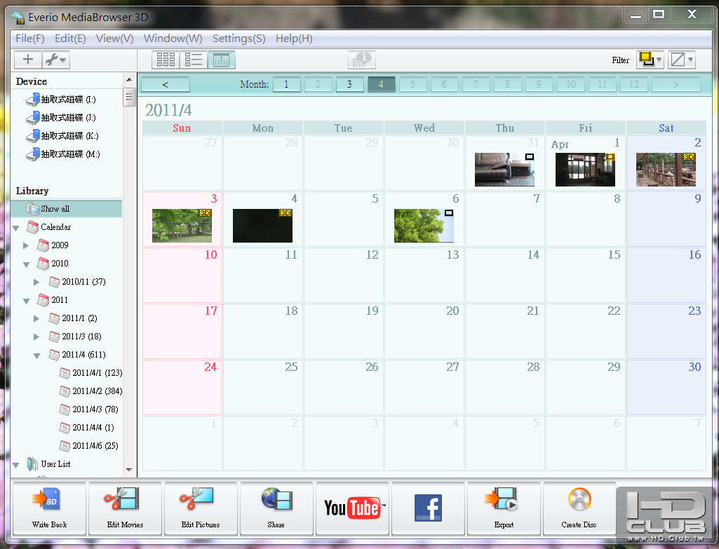

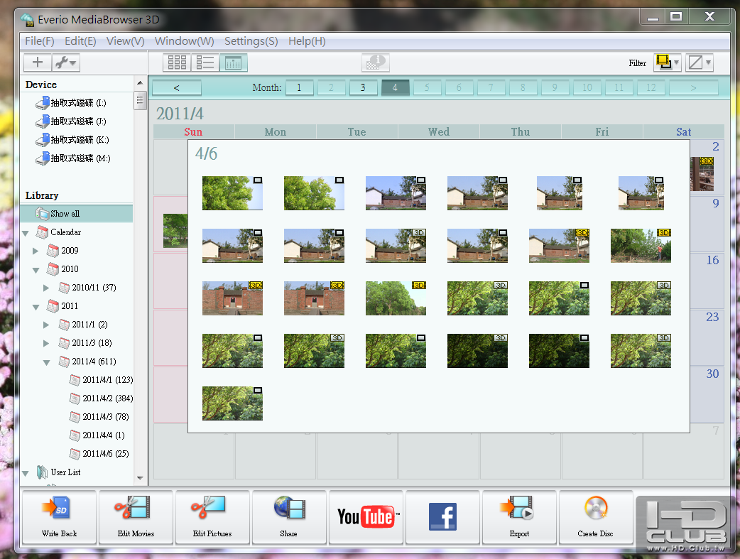

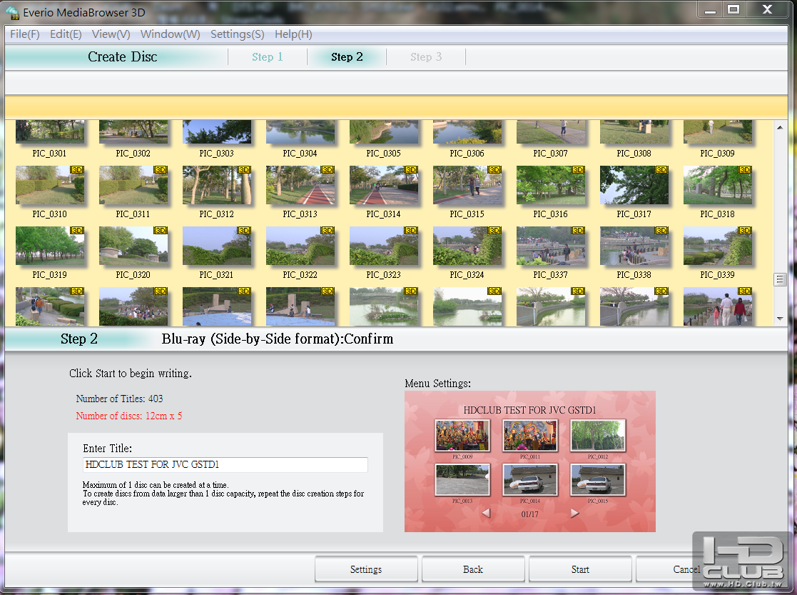

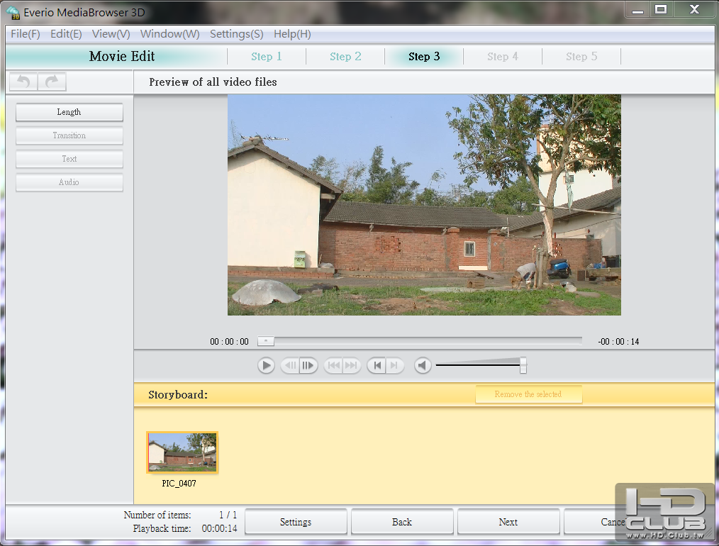

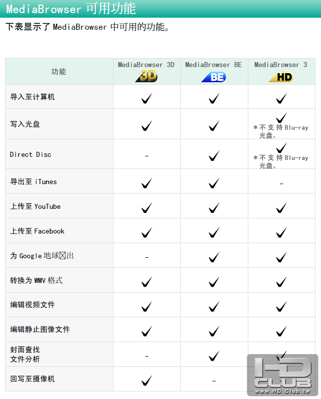

Everio MediaBrowser 3D 軟體

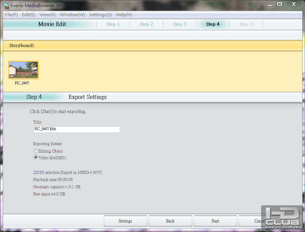

隨機也附上 Everio MediaBrowser 3D 軟體可作為拍攝之後簡單的剪輯或是燒錄到DVD或是藍光作為儲存或播放使用。但是目前僅能編輯AVCHD規格之影片,對於最高規格錄製的影片格式,不管2D或是3D都只能儲到藍光或是硬碟中,而3D的最高規格1920*1080 60i 34Mbps流量MVC規格,目前僅能做時間軸的切割編輯,不能做影像的修飾或是加上背景音樂進行更精細的剪接,在實際應用層面上稍嫌不足。
編輯影片
點選影片日期
選擇輸出格式
設定格式
一次只能編輯一個片段
只能作時間軸的切割,單位到一個影格
輸出中
轉換成2D其他影片格式
詳細的說明書請參考此操作說明書(簡體中文)

幫忙補一下貼圖,電池的位置。
 樓主| 發表於 2011-4-15 07:49:21 | 顯示全部樓層
不好意思,
日前看到的TD10是Sony的Handycam
所以是指JVC這台TD1才是真正的家用首發囉?還有他的電池是在哪 ...
tuyhl 發表於 2011-4-14 19:34
一開始我拿到機器時,也在尋找置放電池的位置,終於在手把處發現隱藏的艙門,打開還真的別有洞天啊,出奇的寬敞。真不知道除了必要的鏡頭之外,電路板塞在哪裡了。
