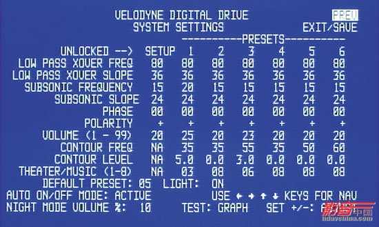

上圖是威力登DD-15的參數表,近幾日搞的我頭昏腦脹....
請教有經驗的用家,以上參數各自的意義是甚麼?影響又在哪裡呢?

DD系列的參數對於即使是工程出生的我來說都甚感複雜...
我的簡化做法是:
1. DD恢復出廠設定
2. 自動校正AV擴大機的Audyssey EQ
3. 以測試片確認環繞定位, 必要時手動修正各喇叭音量
4. 手動調整DD的SETUP頻率響應曲線
5. DD只設定使用兩種Preset: .#1 for Move, #2 for Music; #1只是Level多加5
其它的參數就懶得去動了, 環境的缺陷讓那些參數調了也聽不太出差異...
發表於 2011-4-9 03:04:54 | 顯示全部樓層
LOW PASS XOVER FREQ 是讓超低音發多少HZ以下的低頻,你的擴大機如果設定80HZ建議你超低音 設定86HZ或OFF,不要擴大機跟超低音設一樣的數字.
LOW PASS XOVER SLOPE跟SUBSONIC SLOPE你可以接上麥克風調整看看,曲線會稍微改變但我覺得意義不大所以我都維持原廠值24.
PHASE 調整相位15度可調.
POLARITY 調整相位正負.
CONTOUR FREQ 選擇你要加或減的HZ.
CONTOUR LEVEL 選擇你要加或減的音量.
THEATER/MUSIC(1~8) 我看戰爭片設2,劇情片及音樂BD設8.
曲線的調整請你將擴大機轉到你平時看影片的音量再將曲線圖拍下,貼上網後再建議你如何調整.
(1~6項先設定好再叫曲線圖)

感謝兩位先進的指點....
目前是先將分頻點調在42Hz,原因是CP-8871 II中低音夠用了,重低音完全無法在上段超越主喇叭的質感,多了有反效果,因此只需要增加最底層的低頻就可以了.
為了避免重複減到分音頻段,DTC9.8的低音分頻點設到120Hz,讓她與重低音的設定工作頻段完全不重疊.
由於空間與擺位上的限制,這大傢伙真的好不侍候....
KEN兄的建議很好,小弟找時間拍一下上來...
發表於 2011-4-11 12:56:36 | 顯示全部樓層
分頻點單位應該是hz
一般不是都擴大機設想要的分頻點
重低音分頻點設最高或不設定
artist1128兄若是擴大機設120,重低音設42
會不會造成擴大機把120以下頻段輸出給重低音
但重低音只輸出42以下頻段
導致42~120hz之間缺陷呢?
 樓主| 發表於 2011-4-11 15:05:18 | 顯示全部樓層
本文章最後由 artist1128 於 2011-4-11 15:15 編輯
小弟上午腦筋大概半殘了...居然把hz寫成db??? 該去看醫生了....  感謝soujirou兄的導正.
THX當初制定多聲道規範的時候,想來是把大多數人家中的主喇叭,設定為兩端延伸有限的AV喇叭,忽略了高階純立體聲的大喇叭能夠發聲的頻寬,對於這種全頻段的喇叭而言,THX的重低音分頻點太高了,導致明顯遮蔽了低頻上段該有的聲音細節解析,因此DD15入厝前的兩顆重低音,在小弟系統上實際搭配的經驗,合理的分頻點大約都落在稍稍高於40Hz一點點.
主喇叭 USHER CP-8871 II 的頻寬為: 24 Hz ~ 40 kHz,涵蓋範圍應該夠大了.
實際上是否會在42~120hz之間產生凹陷,可能要看空間響應圖來參考了.
之所以未在前級上設定分頻點的原因,是因為DTC-9.8的重低音分頻點最低只能到80Hz,無法再低了.

發表於 2011-4-11 16:01:43 | 顯示全部樓層
小弟的DHC-9.9新機到時也以為分頻點最低只能到80Hz,後來前級的EQ跑一遍就可以手動全頻,40HZ,
45HZ,50HZ,55HZ,60HZ,70HZ,80HZ.你可以試試.
我的主聲道及中置是JBL 4428後環繞是4312D,我前級的分頻為主聲道60HZ,中置60HZ,後環繞80HZ.DD-12分頻為86HZ.
如果你DTC9.8的低音分頻點設到120Hz而DD15為42HZ.將使喇叭低頻只發到120HZ,超低音只
發42HZ以下的低頻,那119HZ~43HZ將沒人發聲造成這段頻率的消失.
小弟的DHC-9.9新機到時也以為分頻點最低只能到80Hz,後來 ...
ken 發表於 2011-4-11 16:01
EQ以後分頻點可調到40Hz?..... 這有趣,回去玩玩看.
小弟的理解與經驗是:當主喇叭設為Full band時,前級會輸出全頻段的聲音,不會濾除分頻點以下的部分,除非主喇叭被設為small,就變成主動式電子分音,將低頻全交由重低音負責,主喇叭只負責上半段....

發表於 2011-4-11 20:20:29 | 顯示全部樓層
分頻點不是光看重低音決定的, 而是依主喇叭和擴大機決定;
如果主喇叭低頻延展夠好, Augyssey EQ會自動把擴大機的分頻點往下降
如此重低音的分頻點就算設高, 擴大機也只會送較低的頻率給重低音
所以要先把重低音reset為出廠值, 先讓擴大機的Augyssey EQ去做決定
基本上Augyssey EQ跑完後跑DD的頻譜會發現30Hz以上的平坦性就不錯了
剩下來就是30Hz以下的問題...因為Augyssey附的那個Mic看來實在有點陽春
不會有DD在低頻的準確度好(事實上兩個Mic在低頻都是有衰減, 只是機器內部做校正回來)
所以DD針對30Hz以下再手動調一下就好了, 其它的參數不要再亂動以免Augyssey EQ白調
如果Augyssey EQ決定了重低音只負責較低頻的信號(如40Hz以下)時, 低音及定位會比較紮實, 重低音也比較不會撞圈

小弟我的環境比較不佳, 在Onkyo TX-NR5008上跑完Augyssey後分頻點被設為40Hz, 開EQ覺得改善了些環境共振點的問題比較好

發表於 2011-4-12 20:02:07 | 顯示全部樓層
各位如果有 all in one 迷你劇院組 ........  5.0 的衛星小喇叭是沒啥低頻可言
crossover 正是指重低音接管頻率, 如何作最佳化調整 ?  樓下 dmj 大有一篇心得說明.
至於 5.0 的頻率調整稱為等化,
中階以上 Receiver 可以對每個聲道 "等化" , 如加強低頻, 降低高頻 ...etc
不會 "crossover"  特定頻率, 才輸出給 5.0
另有  Large/Small  setup, 讓 Receiver 判定 5.0 speakers 是否勝任低頻.
Receiver 通常不讓 user 等化 subwoofer, 猜想是怕駐波效應.
有錯請專家指正.
發表於 2011-5-9 16:02:16 | 顯示全部樓層
因為 " 它 " 太專業,所以我得作法是先把超低音的韌體更新到最新,然後先讓它 " 自動測試 " ,等它自測完重新啟動後,再跟AV擴大機一起測。接下來看一下DD測出來的曲線圖後,再做調整。我記得沒錯的話,曲線波動幅度越小越好。
有錯的地方請各位大大指正,謝謝!!
 樓主| 發表於 2011-5-9 16:51:23 | 顯示全部樓層
目前就是這樣調整沒錯.....
本來以為測試值都要調參數,後來發現原來頻段曲線可調....嘿嘿嘿....粉有用!
