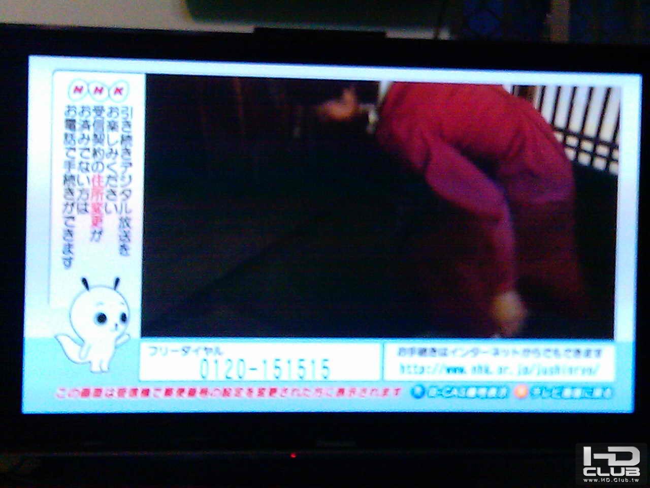

NHK 兩個新台都會白底藍字的廣告,真正的播放螢幕變得只剩右上角三分之二的面積大小,請問要如何消除?[img][/img]
 樓主| 發表於 2011-4-12 21:59:48 | 顯示全部樓層
如圖
如圖

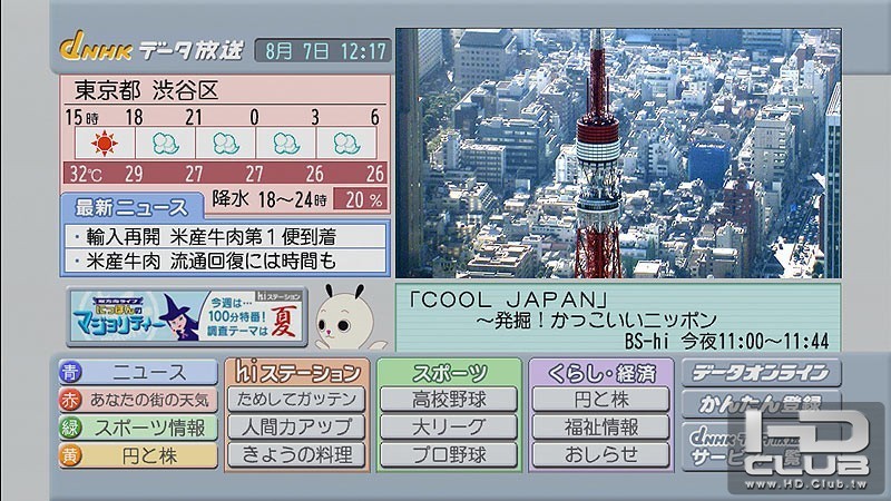

發表於 2011-4-13 21:33:27 | 顯示全部樓層
這個問題剛剛問了在日本的朋友 他說不是什麼台標廣告 而是データ放送 (data放送)
http://ja.wikipedia.org/wiki/%E3%83%87%E3%83%BC%E3%82%BF%E6%94%BE%E9%80%81
友人說在電視遙控器上有個按鈕 按一下就會出現這些東西
有些節目有互動式投票活動之類的 紅白的時候就有了.
不確定是否為正確答案 僅供參考~

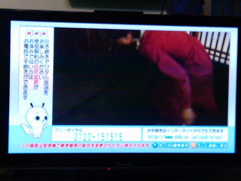

 樓主| 發表於 2011-4-13 22:41:04 | 顯示全部樓層
兩台指的是NHK新的兩台。試過按data鍵及黃色鍵(螢幕上的指示),均僅維持全螢幕兩秒鐘,隨即又回復上圖。最後依說明「住所變更」(其他的看不懂)想像可能是地上波地區註冊問題,結果還原(消除)地區註冊後,居然解決了。謝謝各位的熱心相助。

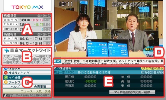

發表於 2011-4-14 00:02:04 | 顯示全部樓層
我之前會看到這樣的畫面是在上班日的早上看美國職棒
畫面會縮小,外圍則是股市的動態
asis 發表於 2011-4-13 22:22
這個不是DATA資訊..在近中午時球賽還在進行.會畫面縮小加入股市.
前陣子日本當地地上波電視台也是採用類似畫面縮小.提供地震及限電情報~
就算錄下來.還是會一起錄下.

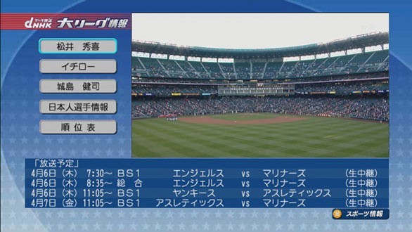

發表於 2011-4-14 00:09:53 | 顯示全部樓層
clubaudition 發表於 2011-4-13 21:33
其實BS早期DATA運用的非常廣.如果是球賽.裡面有球員的最新資訊.還有一些小遊戲可以玩.
最可惜就是電台全都下台一鞠躬..
當時電台放送時.畫面會放一些圖卡顯示.比如在播某一首歌.就會放上專輯封面.
或是電台即時視訊畫面..
不必打開電視.開喇叭就行.
發表於 2011-4-14 00:11:40 | 顯示全部樓層
回覆 7# linloren10
我想你在友站MyAV.已經由2B兄解答決解了吧~
應該就是地域設定的問題.
