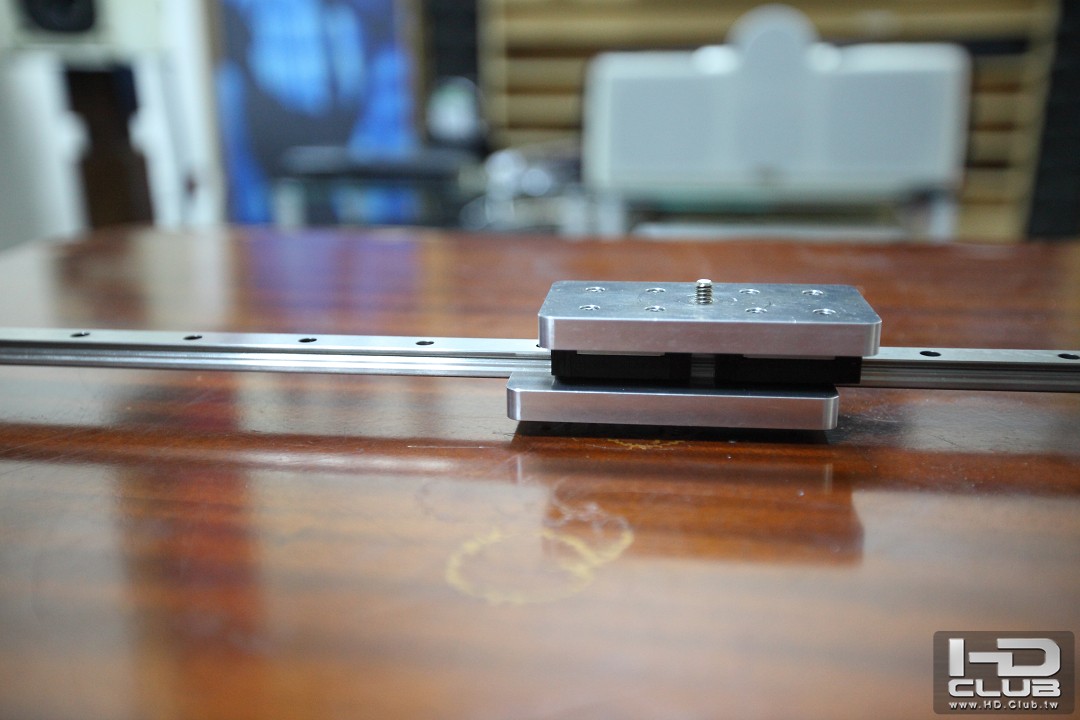

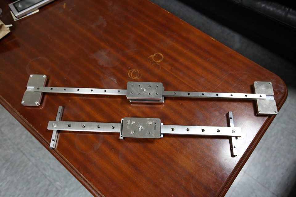

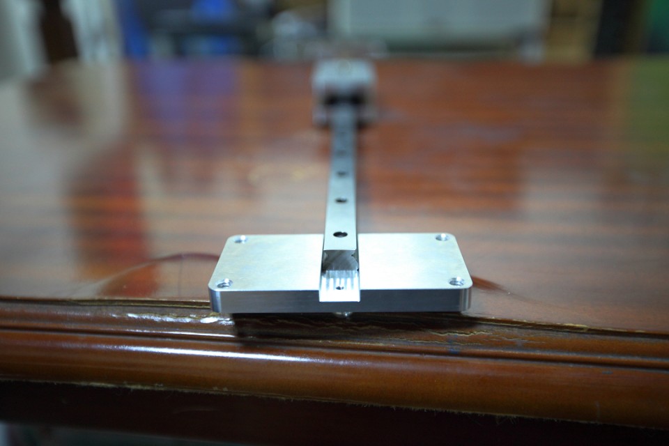

為了讓素材更加豐富,
小許覺得應該加一支滑軌!
但是市面上販售的滑軌真的是貴鬆鬆,
動不動都是萬起跳,
上星期一位專門在為婚禮錄影的朋友正在把玩一支滑軌。
小許看了突然來了點靈感,
何不自已diy看看?
於是小許找了位朋友,他們公司專門在製作精密儀器,
找材料等等~包含施工,應該都難不倒。
這位朋友也非常爽地答應了!
在製作的同時,小許為了想讓後續他的功用能更強。
在討論時希望能增加續接的作用,
小許這支是設計成60cm,希望能持續延伸 120cm 180cm.......等

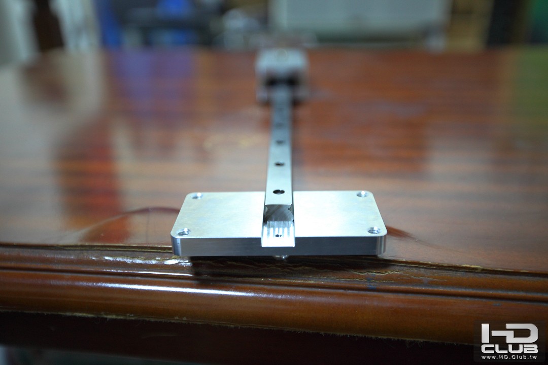

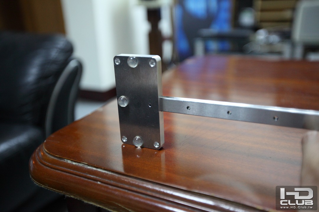

旁邊2個腳底下有裝腳墊(可放在地上使用。

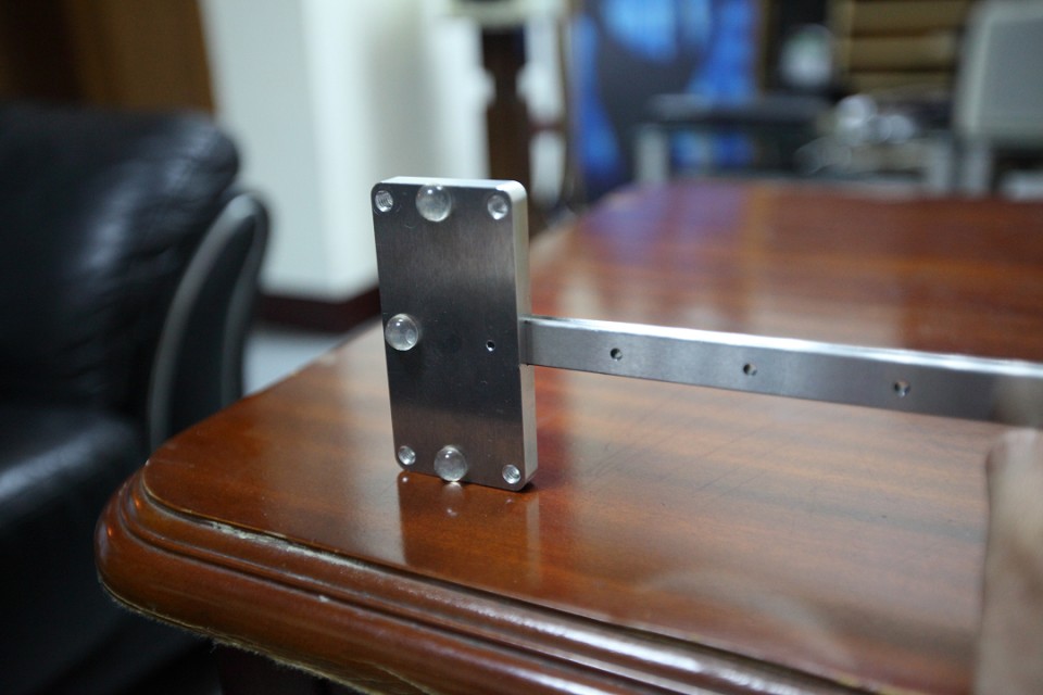

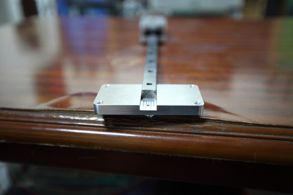

在底下洗了個4/1的螺絲孔(裝在腳架上)

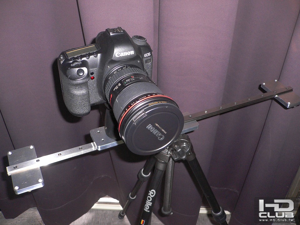

在滑座上也洗了4/1螺絲孔(裝雲台用)
目前東西還未實際測試!
僅從外觀跟朋友討論希望的修改空間。

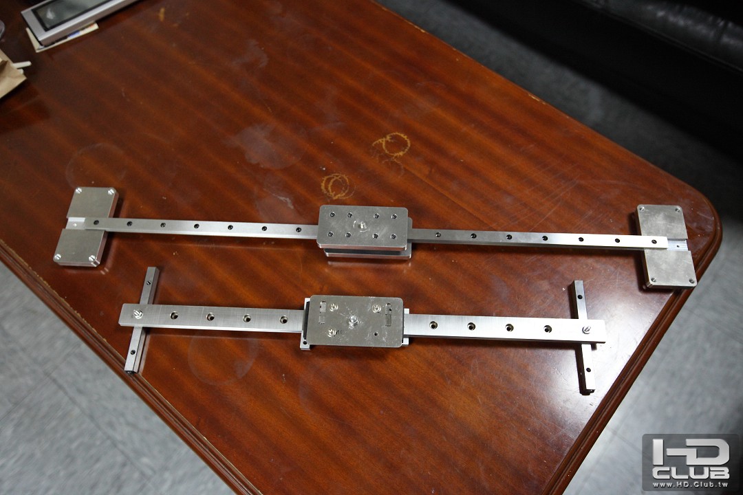

大的那支(60cm)小的那支是朋友的。
滑座+滑塊
未來續接使用
底下貼上塑膠墊

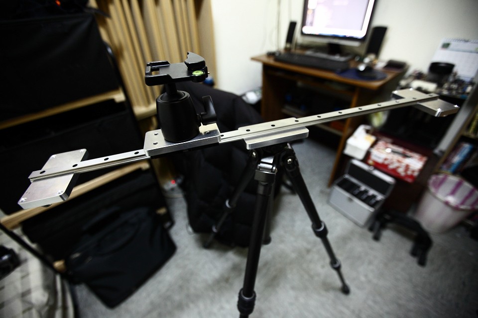

發表於 2011-4-13 00:19:13 | 顯示全部樓層

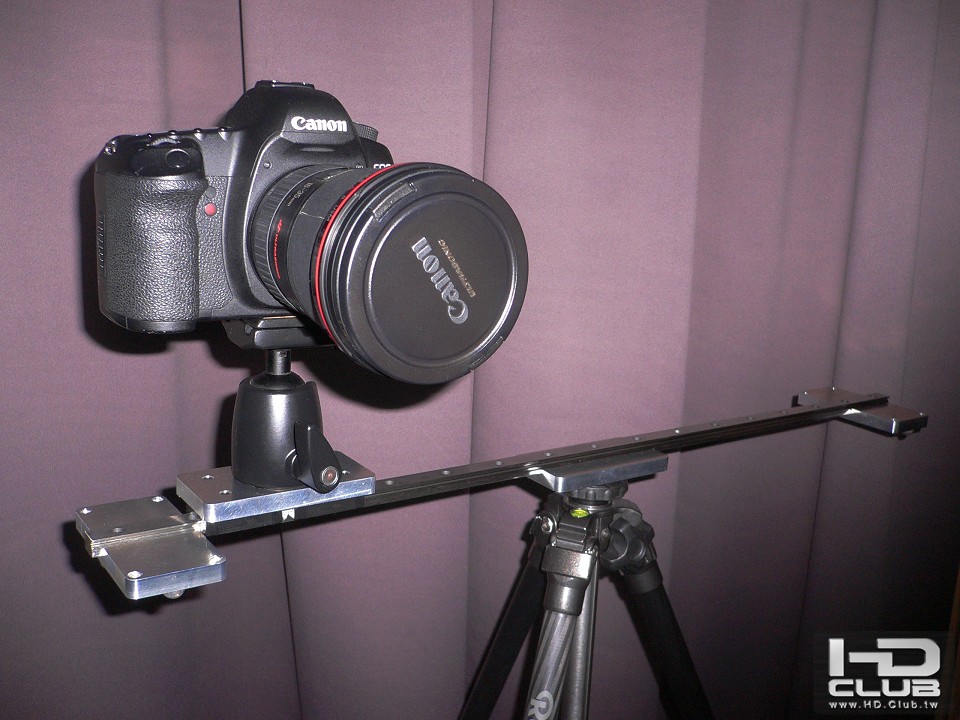

這麼瘦薄??
機身加鏡頭重一點的話,穩嗎?
 樓主| 發表於 2011-4-13 00:36:21 | 顯示全部樓層
還不知道。
4/1轉8/3的螺絲明天才要去買。
等明天測了就知道,
希望5D2+16-35挻得住我就心滿意足了~~
這麼瘦薄??
機身重一點的話?穩嗎?
west 發表於 2011-4-13 00:19

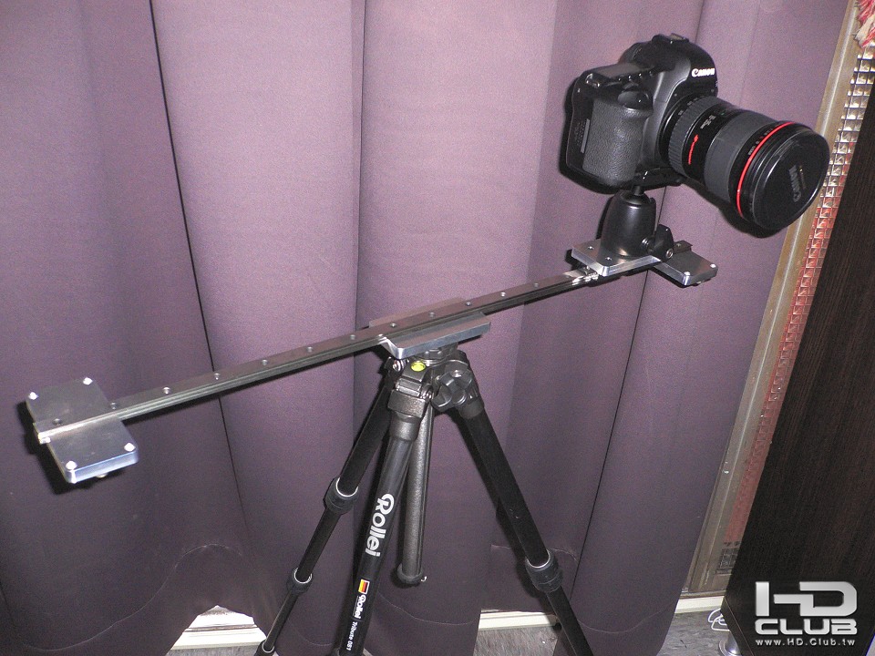

發表於 2011-4-13 09:14:32 | 顯示全部樓層
小許..你放上面東西 大約幾公斤阿 昨天忘了問你..如果腳座撐不住 換各材料就OK了..CC
 樓主| 發表於 2011-4-13 09:28:40 | 顯示全部樓層
16-35 重量(g) 635
5D2    重量(g)加電池大約900
等於1535 g
發表於 2011-4-13 09:53:50 | 顯示全部樓層
最多算2公斤 好了  其實不重  我麼公司 放的 都有5KG了  指差在下盤而已..沒問題的  放心
 樓主| 發表於 2011-4-13 10:01:44 | 顯示全部樓層
下盤很重要!
我的腳架有點輕,不知道會不會撑不住~~
最多算2公斤 好了  其實不重  我麼公司 放的 都有5KG了  指差在下盤而已..沒問題的  放心 ...
littlebee1816t 發表於 2011-4-13 09:53

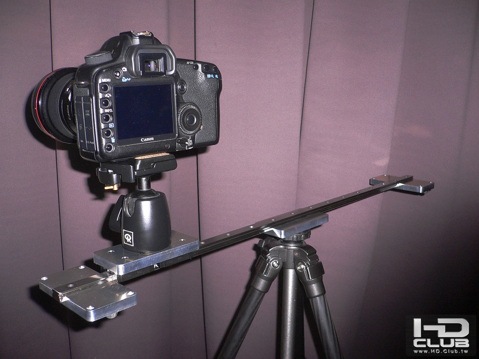

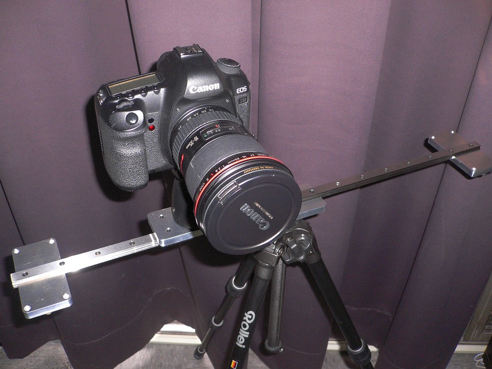

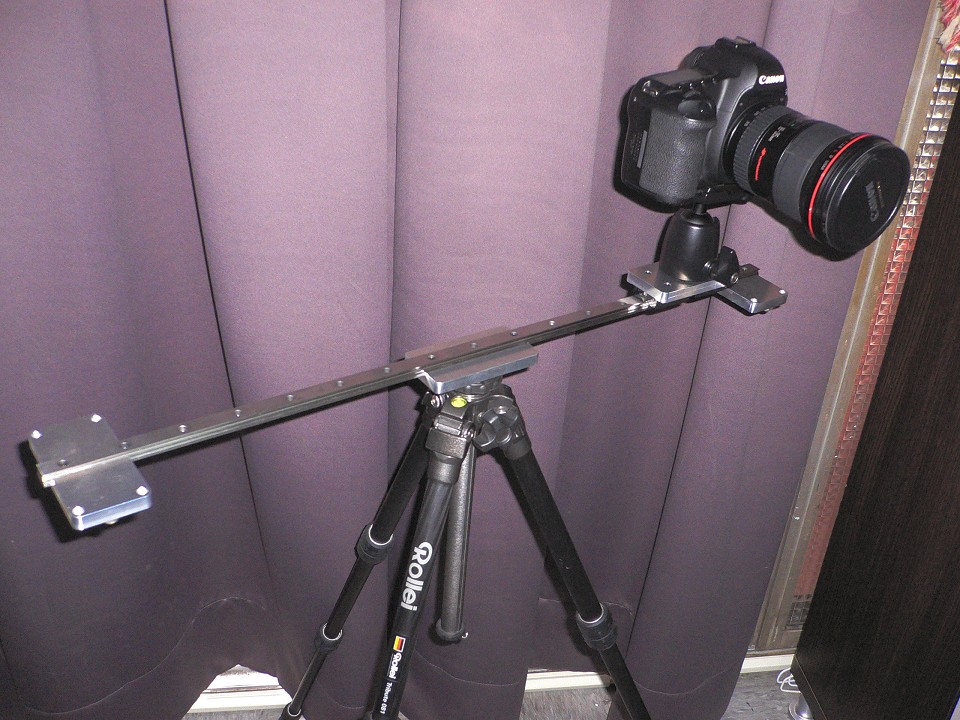

 樓主| 發表於 2011-4-13 17:48:13 | 顯示全部樓層
先來個間碟照。
今天都在做高清機的測試文
沒時間PO這篇。
還沒把相機裝上去。

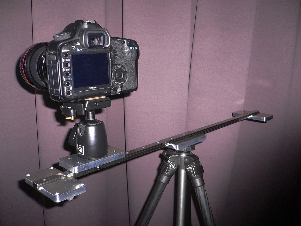

 樓主| 發表於 2011-4-14 07:42:10 | 顯示全部樓層

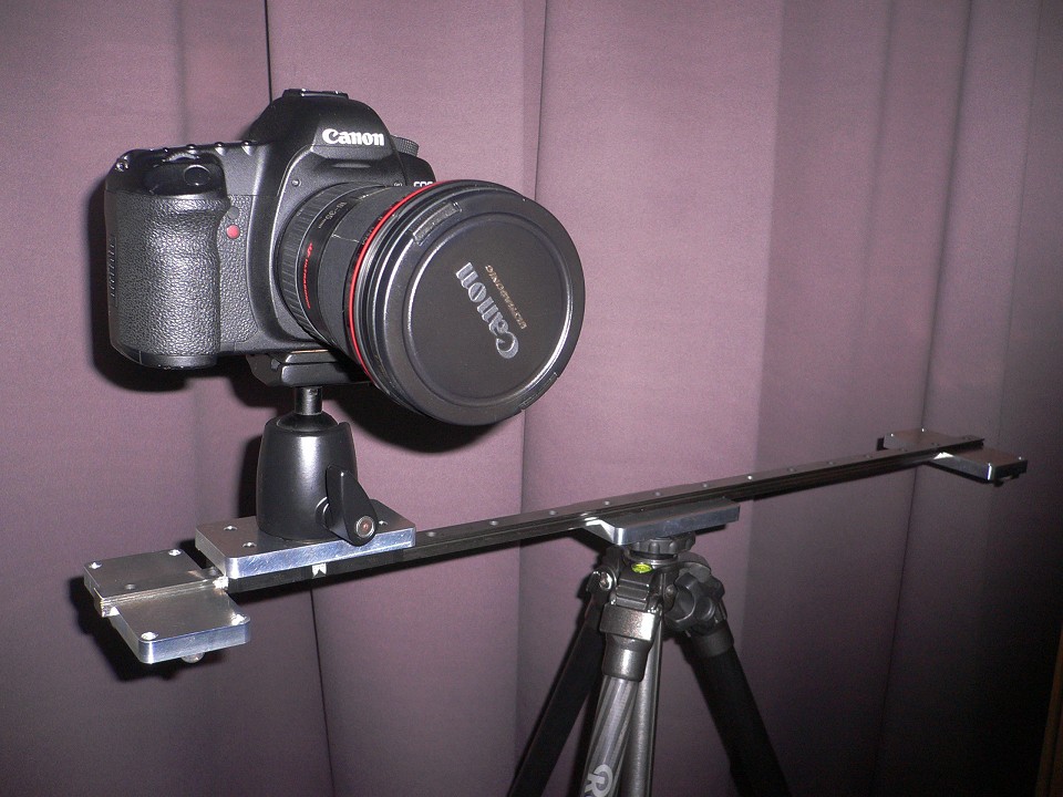

合體照
