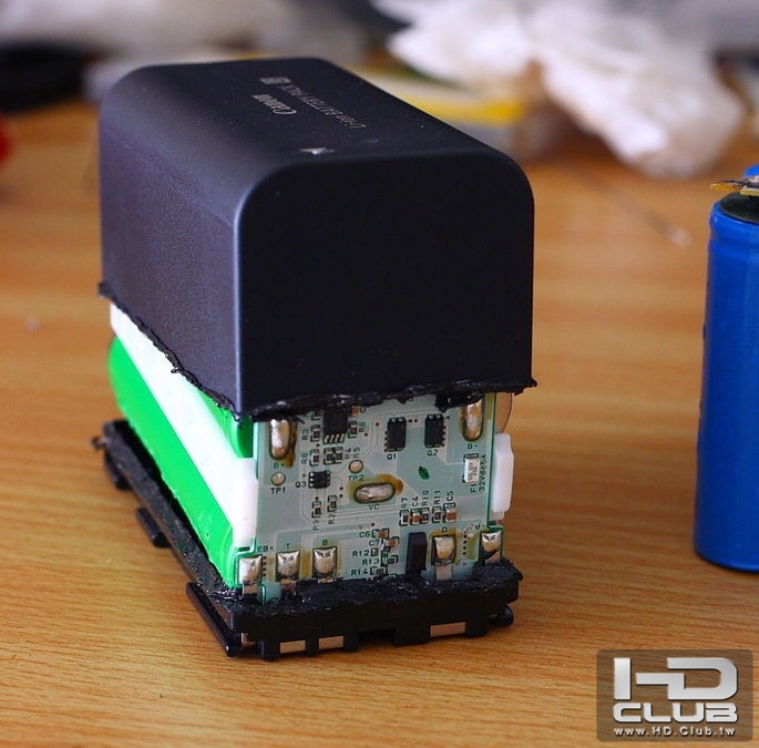

優良的電池都會有「充電管理IC」,用以限制充電及放電電壓,以確保不超過安全電壓(過充)而致電池爆炸,同時也會由 IC 來偵測避免低於2.5伏特,這樣可以讓電池不至於因電量耗盡而造成無法啟動充店程序。但是如果一顆已經快沒電的電池,您又沒有趕快充電,那麼電量還是會被內建的管理 IC 慢慢吃光,到時電壓低於 2.5V 之後,你的電池就會報廢了.....

鋰聚電池 LiPO,磷酸鐵鋰 LivePO4 等等,每一種的過放安全電壓也不同,
鋰聚電池一般就是 3.3V,LivePO4 則是 3.0V,
鋰電池過放並不會自動關閉,結果就是死掉、膨脹,
一般鋰電都會配一個保護板,限定他的放電電壓,
所以只要有保護板,大可放心的使用鋰電池,
一般電子產品的鋰電也一定會配保護板,根本不用擔心。

小的現在也搞不清楚了 都用原廠電池 原廠充電器 還掛 現在充電都會掛電表看....奇怪8.4V沒錯阿..電池還是死...
剛好最近在研究鋰電池,
鋰電池還有幾種,
鋰聚電池 LiPO,磷酸鐵鋰 LivePO4 等等,每一種的過放安全電壓也 ...
912 發表於 2011-4-13 19:46
    912大 根據小弟的兩顆原廠電池都掛掉的經驗(開始懷疑高容值更容易死掉)反而副廠(低容值)到現在還活跳跳
很多保護板只有防短路 不防過充以及過放
只能說充電器 會決定電池的主要壽命
發表於 2011-4-15 17:58:13 | 顯示全部樓層
保护板如果是只有防短路,那就太没意思了,
锂电有很多节,保护板的工作是可以侦测每一节的电压,
还有防过充,短路,过流等等功能,
您的案例只能说特例,
小弟用过那么多机器,从来都是用到没电机器关闭,
电池还没有一个坏过,正常逻辑也应该是这样。

正確的鋰電池充電設計, 充滿了會自動斷電, 不會過充.  會過充也是其設計有問題...
很多保護板只有防短路 不防過充以及過放
只能說充電器 會決定電池的主要壽命
mine 發表於 2011-4-15 17:18
電源設計沒有想像中的簡單, 電池的充電以及放電的設計, 還關係 PM 怎麼決定. 如果把所有的可能都考慮進去, 成本可能達不到目標.
