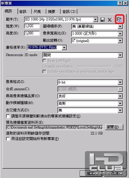

請問一下
我用P牌AG-HMC40
設定成1080 24P拍得AVCHD影片
副檔名是mts
在VEGAS上最好的剪輯設定是什麼?
我個人是設定成如下圖
請問像素寬高應該要設成1.33333嗎?
畫格速率要23.976還是24呢
另外建構時
用哪種格式哪種壓縮器輸出的最接近原檔呢
謝謝
發表於 2011-4-15 13:56:17 | 顯示全部樓層
回覆 1# matchlc
按下圖上的icon
它會要求你開啟檔案
你再用它開啟你欲編輯的影片檔
應該就是你想要的最佳設定了

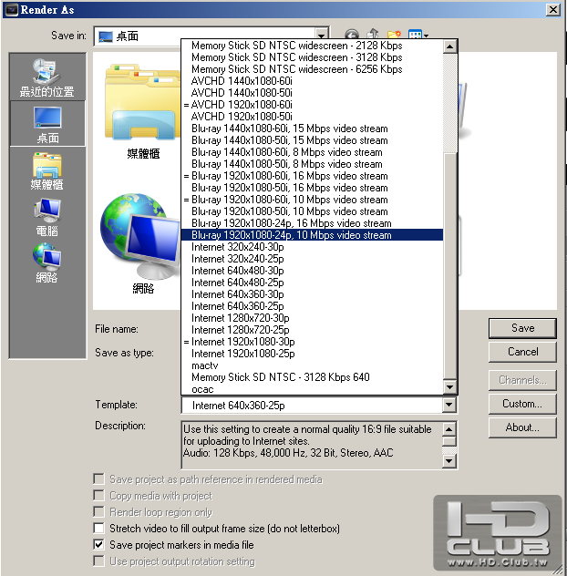

那請問建構方面呢
發表於 2011-4-16 09:00:49 | 顯示全部樓層
回覆 3# matchlc
那端看你要轉成什麼檔案
要放到哪去
如果要放到youtube
在Sony AVC有個 Internet的相關選項
那就看你要轉成什麼解析度了
不過也可以在custom
我都喜歡進去之後再選使用GPU的選項
真的有快一點

回覆 4# shower
我想要的是有壓縮過的最高畫質,跟原始檔一樣要1080P
盡量不要損害到原始檔案
20分鐘的影片10G內這樣
發表於 2011-4-17 11:03:32 | 顯示全部樓層
本文章最後由 shower 於 2011-4-17 11:05 編輯
回覆 5# matchlc
    如果你是NVIDIA有GPU的顯卡
    我建議你轉SONY AVC
    如果轉出來檔案太大
    我建議你去把video bitrate降一點
    對了,我忘了問 你是vegas 10嗎
    影格  frame數  最好還是選30

SONY AVC這個請問要選哪種輸出啊?
我看AVCHD這部份不是50i就是60i
沒有p耶...
再請問FRAMES要調成30的原因是?
感謝

回覆 9# matchlc
影像檔案敘述 畫素部份有寫1920*1080的就是1080p的規格了
50i跟60i差別在影格數,一個是25fps 一個是29.97fps
25fps是PAL系統的規格,歐規,歐洲國家,中東,大陸地區比較多使用群
29.97fps是NTSC系統的規格,美規,美國,日本(聴說更換了),台灣地區比較多使用群

因為我想輸出的時候保持1080 24P的格式
所以在SONY AVC的選項裏我不知道要選哪一種
謝謝
發表於 2011-4-21 10:07:15 | 顯示全部樓層
回覆 11# matchlc
這不就有嗎???
還是你跟我的設定不一樣??
 樓主| 發表於 2011-4-21 22:02:13 | 顯示全部樓層
回覆 12# shower
   我的真的沒有P的選項耶
   都只有i
請問是另外灌什麼插件嗎
發表於 2011-4-22 11:22:37 | 顯示全部樓層
我是vegas10.0c
你是哪一版本
 樓主| 發表於 2011-4-24 01:20:51 | 顯示全部樓層
回覆 14# shower
   我是10.0a
發表於 2011-4-26 09:37:56 | 顯示全部樓層
更新一下吧~~
